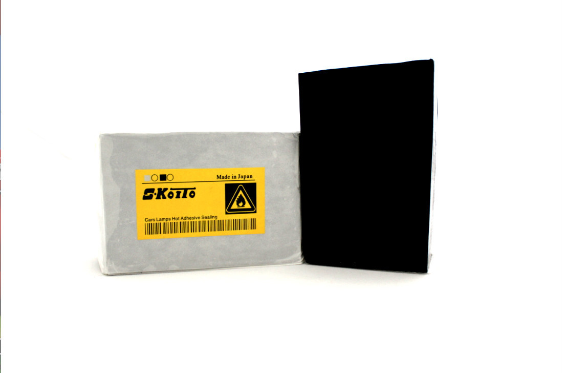

Volkan Durmuş 4 Kasım 2014 Paylaş 4 Kasım 2014 Oktay Toker yazdı: Mercek sabitlemesi için vida delikleri bazen ister istemz geniş olur.Vidalar mecburen uzundur.Bundan dolayı esneklik oluşuyor.Somunlar vesaire gevşemesin ve mercğin daha iyi sabit kalması için yani titreşimden etkilenmesin diye uzayıp giden unsurlar için kırmızı silikon yada ısıya dayanıklı başka silikonlar kullanılıyor.İlk çalışmalarda silikonu bol bol sürmek normaldir sonra bu daha düzenli olarak gelişiyor.Yurt dışı linklerdeki videolarda geneli olarak bizim kullandığımız bu merceklerin pek montajı yoktur tak kullan tiptedir.Olanlarda cnc makinalarda veya kendi el işçiliğiyle montaj aparatları yaparak merceği orijinal yuvalara montajı yapılıyormuşcasına montajını izliyoruz.Böyle bir çalışma zaten malzemelerin pahalı olması nedeniylede meblanın artmasına sebebiyet veriyor.Bilgilendirme için teşekkürler, ama Oktay hocam bazı konularda yanlışınız var , mercek montajı dünyanın heryerinde var, sizin dediğiniz gibi cevir tak ürünler genellikle Amerika'da popüler ,orda bile %50 oem %50 aftermarket ürünlerdir diyebiliriz, mesala Ruslar bu konuda aşmış haldeler, uygulamaları cok üst seviyelerde yapabiliyorlar, ardından yine Çin'de de sizin gibi pek cok insan bu işi profosyenelliğe dökmüş durumda , yine Kore'de bu iş için mini led reflektörler , sinyal drl modülleri , yapıştırıcılar ve izolasyon ürünleri , far açma fırınları, far kasası kesme uçları mevcut yani sanılanın aksine çoğu ülkede forumlar , örnekler ve kaynaklar bolca mevcut bizde sınırılı desek yalan olmaz.Bence kırmızı silikon yerine ögrendiğim kadarı ile epoxy çift komponentle yapıştırıcılar kullanılmalı(jb weld cok meshur mesela) ve gereksiz yerler izole EDİLMEMELİ ki far içi hava sirkülasyonu devam etsinOem mercekli araclarda olduğu gibi mercek mümkün oldugunca hava almalı, sadece vidalarda bosluk vs varsa ya da kilitli vida deil ise epoxy ile sabitlenmeli, merceğin arkası ya da reflektörde kesilen montaj deliği asla doldurulmamalı, bu kırmızı silikonun yapışma kabiliyeti sınırlı, bence sizde epoxy kullanın ama tabii memnunsanız bişey diyemem.Benim nacizane montaj yapacak arkadaslara tavsiyem bulamaç gibi, sıva yapar gibi merceğin heryerine kırmızı ya da baska renk silikon kullanmayın , merceğin omrüne cok zarar veriyorsunuz.Bu ürünle vidaları ve mercek kapağını sağlam bir şekilde yapıştırabilirsiniz, bizdeki benzeri Epoksi Plastik ve Çelik Yapıştırıcı olarak bulabilirsiniz değişik markalarda, ısı dayanımı ve fiziksel dayanımı yüksek bu ürünlerin...Buda Koito'nun falar için ürettiği eritilerek kullanılan malzeme birçok Toyota aracda siyah ya da gri olarak görülebilinir.. Yorum bağlantısı
Oktay Toker 4 Kasım 2014 Paylaş 4 Kasım 2014 Cevabına göre benim yazdıklarımda çok farklı bir anlatım yok gibi.Silikonda benim desteklediğim tek unsur elastik olarak fazlasıyla işini görmesi.Silikon kazımadığın sürece asla yağıştığı yeri bırakmaz özellikle kırmızı ve şeffaf akvaryum silikonu.Isıya dayanıklıklarıda son derece bu resimdekinden daha dayanıklı.Memnun olmam bu nedenledir ve tavsiyede ederim.Ayrıca silikon metal aksama sürülüyor zarar verecek bir noktası var ise sizin önerdiğiniz ürün içinde aynen geçerli bir zararı vardır.Sonuçta her iki üründe kimyasal.Solventsiz silikon ürünleri artık tamamen üretime girdi ve yayılıyor buda çalışmalara biraz daha kalite katacak.epoxy özelliğinde max oda sürekliliği olmayan düşük derecelere karşı iyidir ikazım yok fakat kuruduğu zaman esnek değildir ve benim silikonu kullandığım kısımlarda asla sıhhatli bir ömüre sahip olacağını sanmıyorum.Çatlama yapacağı kesin diye düşünüyorum.Kullanmadım sadece sertliği beni kullanmamm için fazlasıyla yeterli.Zaten civata kullanıyoruz ve silikonuda destek amaçlı kullanıyoruz.Üst mesajda yazdığım gibi ilk çalışmalarda bolca sıvamak normaldir.Sonra işte ilerledikçe gerektiği gibi kullanıyorsunuz.Bu fardada benim ilklerimden çalışma olduğu için o vakitlerden konularda gördüklerim ile yapılmış olduğu için normal olarak görüyorum.Yurt dışındaki montajlara falan vakıfım üsttede yazdım zaten.Tek diyeceğim onların kullandığı oem sınıfı dışındaki hazır kit ürünleri asla tavsiye etmedim etmem.Bu oem adı sanı belli ürünler içinde maalesef başka türlü montaj şekli sadece cnc tezgahta yapılmış montaj kiti haricinde veya buna benzeyen kit haricinde yok bilmedim okumadım.Mebla konusu bu tip çalışmada son derece sıkıntı ve 1500tl verip jant veya medya cihazı alanlar öyle bir anda hayatını kurtarabilecek bir aydınlatma çalışmasına bırakın 500 1000 tl yi 300tl ye bile çok pahalı deniyorsa üstte verdiğiniz 40 50 avroluk belkide daha hesaplıdır ama kullanıcıya bunun fiyatını yansıtınca bile sorun oluyorken ve bu silikonu kullanmak son derece sıkıntı haline gelen bir durum oluyor.Masraftan kaçınmayıp iyi olsun diyen kullanıcılarda elbette var.Tavsiyeleriniz desteklerim.Kaliteli ve ömrü iyi olacak şekilde çalışma yapanı yapmaya özen gösterenide desteklerim saygı duyarım. Öyle yada böyle montaj aşamaları ilk defa kendi özverileri ile montaja başlayan arkadaşlara yazılarımız bilği niteliğinde olsun ve kendilerine göre zaten yol çizeceklerdir. 1 Yorum bağlantısı
Oktay Toker 4 Kasım 2014 Paylaş 4 Kasım 2014 (düzenlendi) Edindiğim tecrübelere göre.Hella versiyon ve neredeyse bütün modellere ait farlarında far camını silikondan ayırmak imkansıza yakın.Visteon farlarında çogu olmasada bazı modellerini Hella gibi kasa kesilmeden ayırmak mümkün değil.İşlem sonrası kasa birleştirmede bahsettiğin silikonu kullanmak sıkıntılı olacaktır.Istıcının veya ısı kutusunun,ısı makinasının meşhur elma telefonlarını göstererek dakika tutup bence hava atılmasınında hükmü kalmıyor.Valeo versiyon yine bütün farlarda Hella gibi olmasada sert silikon kullanılıyor fakat tornavida yardımı ile ne gariptir silikon sıyırarak camdan ayrılınca kasadanda ayrılıyor ama far cam birleşim yerleri karayolları haritasından farksız hale geliyor Açılınca silikon hali ile temizleniyor ve bahsettiğin silikon kullanılabilir.Lakin farın görsel görünüm içler acısı olduğu için ben bu marka farlardada kesilerek açılmasını tavsiye ediyorum.Yine ısı makinası veya türevinin hükmü kalmıyor.Bosch yani All marka farlarda,Japon farlarda,Yan sanayi Depo,Tyc ve bu gurupta olan farlarda,Junyan ve benzeri çin modellerinde bahsettiğin silikonla aynı özelliğe sahip farlar ısıtılarak rahatça açılabiliyor.Bahsettiğin ürünü hali ile kullanmaya gerek kalmıyor.Farların kaç derece veya kaç dakika kapalı kutu veya fırın içinde tamamen ısıtılarak açılmasına Camın ve dış kasanın özelliğine zarar vereceğine inandığım için kesinlikle karşıyım.Hava tabancası yada basit saç kurutması ile camın kasa ile birleşim noktaları gerekli şekilde ısıtılınca gayet basitçe ve el çabukluğu ile açılıyor.Komple ısıtma yönteminden hiç bir farkı kesinlikle yok.Mercek montajında Oem olan mercekleri halojen tasa kesip biçme işlemi her montajı yapan arkadaşın el yatkınlığına ve işçiliğine göre standardı olmayan şekillerde montajı gayet mümkün olmakla beraber kendi istekleri doğrultusunda sağlamlık ölçüsünde mercek çizgisi dogru ayarlandığında sabitleme şekli değişir.Nacizane tavsiyem kesinlikle en az 3 mm somunlu vidalar ile kontra destek somunları ile gerekli yükselik egim ayarından sonra sabitlenip sıkıldıktan sonra bu vidalara yakın mercek ve tas birleşim yerleri isteyen bahsi geçen yapıştırıcı çeşitleri ile yada ısıya dayanıklı ve özellikle tavsiyem bulunursa solvent olmayan silikon ile destekli sabitleme yapılabilir.Her iki ürününde kesinlikle zarar verecek boyutta kimyasal bileşime sahip değiller.Solvent bazlı olan silikonlara hali ile bilindiği gibi buharlaşmaya sebebiyet verdiği için kaçınılmalı.Yapıştırıcı ise sertleşeceği için elastiki özelliği olmadığından ilerki zamanlarda kesinlikle çatlama yapacaktır.2 kusurda sıkıntı bunu kabul etmeliyiz.Yurt dışı montajları ve özellikle Rus çalışmalarında esaslı bir aşma veya abartı halde methetmeyi gerekli bulmuyorum.İlk zamanlar aynen bende abartıya varacak kadar ve heyecanlı şekilde vay be diyordum.Formumuzda kendimi tenzih ederek yazıyorum ilk başta Serçe farına yapılan çalışma olmak üzere Erkan arkadaşımızn detaylı Rcz çalışması ve yakın sürede Selçuk arkadaşımızın paylaşacağını düşündüğüm far çalışmasını ve daha nicelerini görüp inceledikten sonra aşağı kalır hiç bir yanımız kesinlikle yok.İmkan ve sonuç ilişkisini Ruslar ve diğer yabancılarda görebiliriz.Akıl ve görsel güzellik ,imkansızlık içinde üretimi ve montajı yapılanlarıda kesinlikle destekleyerek methedilenlerden aşağı kalmadığımız açıkça ortadır.Montajı nasıl olursa olsun ilk defa bu çalışmaları yapıp kendilerine güven duyan ve ciddi şekilde araçlarını kullanırken güzel verimli bir aydınlatma için emek veren arkadaşlarımıza yazdıklarımızla ve çalışmalar ile kötüden iyiye doğru gelişen örnekleri sunarak destek olduğumuz sürece imkanlar genişler ve teknikler çoğalır.Hatalar kusurlar en aza iner.Aşmış denilenleride bu şekilde aşarız.Gereksiz yere methetmeyede bence gerek kalmaz. 4 Kasım 2014 tarihinde Oktay Toker tarafından düzenlendi 4 Yorum bağlantısı
Volkan Durmuş 5 Kasım 2014 Paylaş 5 Kasım 2014 Tamam USTA siz kırmızı silikon kullanmaya devam edini madem memnunsunuz, konu çok dağılmış bu arada ben hala aynı görüşteyim daha fazla uzatmadan bunun belirtmek isterim... 1 Yorum bağlantısı
