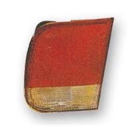

Yasin Öcal 20 Mayıs 2009 Paylaş 20 Mayıs 2009 aracimin stoplarini boyamak istiyorum, bunun için şeffaf siyah renk stop boyasi aldim markasi motip, ancak nasil uygulayacağimi bikmiyorum, stoplarin camlarına mi uygulanmali yoksa reflektörleremi uygulanmalı öneri ve görüşlerinizi paylaşirsanz sevinirim Yorum bağlantısı

Yasin Öcal 21 Mayıs 2009 Yazar Paylaş 21 Mayıs 2009 stop far mehmet abi:)) lamba mı demeliydim bilemedim:)) , abi aracim 2001 model honda civic 1.6 ies eger stoplari biliyosanız bagajin üstünde kalan kısımda sol taraf sis sag taraf boş ben o boş olan yer ile sisin olduğu yere elimde boşta doran ledli angel halkaları yerleştirip parklara yada frenlere bağlamayı düşünüyorum Yorum bağlantısı

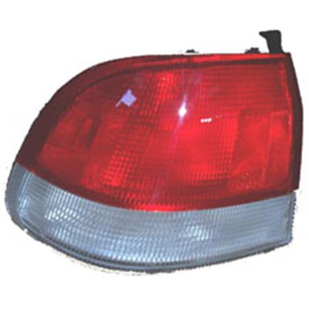

Yasin Öcal 21 Mayıs 2009 Yazar Paylaş 21 Mayıs 2009 (düzenlendi) voltron şeffaf stop bıyası aldim amacim biraz karartmak yoksa komple siyah yapmak değil, bazı araclarda görüyorum simsiyah oluyo ben öyle bişey düşünmüyorum dediğiniz gibi kırmızı yine görünecek fakat siyahla karışık tabi uygulamadan net bişey söyleyemem bu başliği onun için actım uygulama sırasında en cok neye dikkat etmeliym diyeresimlerdeki stoplar orjinalen bastaki resimde görünen parca bagaj kapağinin üzerine denk geliyo o kısımda boşluk var ve oraya led gelecek (en üstteki resimler orjinal stoplar) 23 Mayıs 2009 tarihinde Voltron tarafından düzenlendi Yorum bağlantısı
