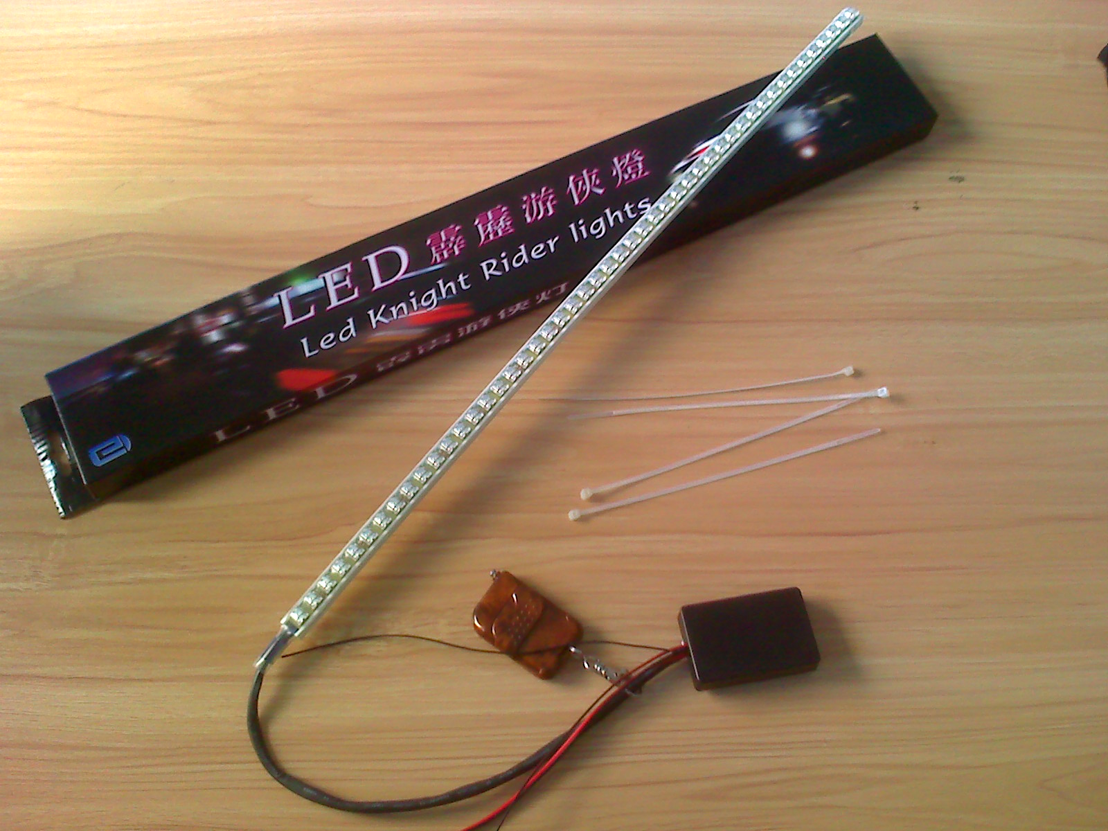

Hakan Arıbaş 26 Ağustos 2009 Paylaş 26 Ağustos 2009 (düzenlendi) Çocukluğumuzda bir KITT vardı, önündeki ışık kuvv-kuvvv diye gidip gelirdi. Bu ışıktan yapan/takan oldu mu hiç? :-) Yasal olarak sıkıntı yaratır mı, yani polis çevirip "pişşt bu ne bakiim" der mi? Sanki der gibi geldi bana..[14.09.2009]Beklenen büyük gün geldi!Internetten verdiğim sipariş geldi ve ben de bugün heycanla montajı yaptım Akşam montaj sonrası çektiğim video:17-farklı şekilde ışık yanabiliyor, ben yukarıda 2-farklı şekli video'ya çektim. RF-uzaktan kumanda ile uzaktan açıp/kapatmak, ışığın hızını belirlemek ve ışık şeklini değiştirmek mümkün. * 48-Flux LED'ten oluşan şerit* bir konrtol kutusu ve bağlantı kablosu* (+)(-) akü bağlantı kablosuToplam montaj 30dk kadar sürdü :-)Yukarıdaki animated-GIF formatındaki video!yu göremeyenler olabilir diye ek-olarak da aşağıya koyuyorum 14 Eylül 2009 tarihinde sparhawkisme tarafından düzenlendi Yorum bağlantısı

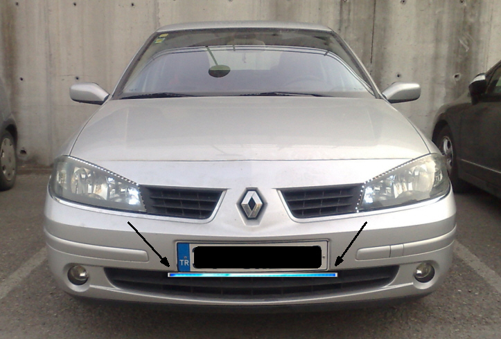

Hakan Arıbaş 27 Ağustos 2009 Yazar Paylaş 27 Ağustos 2009 Aracın önüne plakanın altındaki havalandırama ızgarasının arkasına mavi olanından takmayı düşünüyorum (temsili resimdeki gibi). Kırmızı kesin yasal olarak çıkarır, pekii mavi ya da beyaz olsa yine sorun olur mu acaba? Yorum bağlantısı
Mustafa Bağseven 27 Ağustos 2009 Paylaş 27 Ağustos 2009 Arkadaşım sorun olur.Bence kesinlikle deneme.Polis amcalarla papaz olursun Yorum bağlantısı
Selçuk Keleş 28 Ağustos 2009 Paylaş 28 Ağustos 2009 Standart dışı bir modifiye olduğundan sorun yaşarsın, renk farketmez. Yorum bağlantısı

Hakan Arıbaş 15 Eylül 2009 Yazar Paylaş 15 Eylül 2009 Fazla bir maliyeti olmadı alsında:$30 gerekli donanım$25 EMS shipping+insuranceFlux LED'ler sert bir plastik üzerine monte edilmiş, sonra tüm şerit şeffaf bir tüp içine koyularak su izalasyonu yapılmış. Kontrol ünitesi malesef su geçirmez değil, o yüzden onu kabarcıklı poşetle güzelce sarıp, sonra 3M'in su geçirmez bandı ile sarmaladım. Bu kontrol ünitesini akünün yanındaki küçük plastik cepe sağlam bir şekilde sabitledim. Laguna'da akünün üzerinde vidalı plastik bir kapak var, o kapağı da kapatınca hiç gözükmüyor. LED'in kendisini ise plakanın altındaki havalandırma ızgarasına iki uçtan ve ortadan olmak üzere 3-noktadan plastik kablo sıkıştırıcılar ise sabitledim.Kontol kablosunu ızgaradan akünün oraya geçirecem derken bir ara elimi zar-zor ızgaraya sokmuştum, oradan elimi kurtarana kadar biraz(!) kastım Yorum bağlantısı
