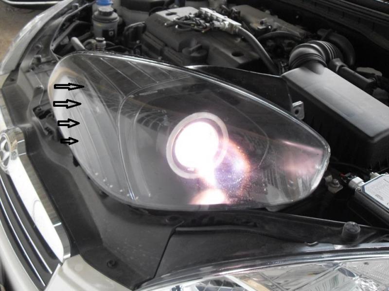

Vural Dumlu 11 Şubat 2013 Paylaş 11 Şubat 2013 (düzenlendi) Merhaba. Mercek montajında yavaş yavaş ilerliyorum. Mercekleri tam sabitlemeden ayarlamaya çalıştım. Mercekleri 2 noktadan yapıştırıcı ile yapıştırdım. Tam ayarı tutturunca vidalanacak. İşte fotoğraflar(Halojen ampul ile deneme yaptım):Ampul taktıktan sonra:Karanlık ortamda kesilme çizgisi(Mercek biraz çevirilecek):Park lambası olarak kullanacağım angel ve Led:Angel yeterli ışık vermeyebilir diye şerit ledin altısını yapıştırdım:Yorumları bekliyorum Bir sıkıntım var reflektörü yerine takıp camı kapatarak deneme yapacaktım ama merceğin arkası farın arkasındaki boşluktan çıkmıyor kenara takılıyor onu ne yapmalıyım? Bİraz genişletmelimiyim? 11 Şubat 2013 tarihinde Vural Dumlu tarafından düzenlendi Yorum bağlantısı
Mahmut Akbulut 11 Şubat 2013 Paylaş 11 Şubat 2013 Olacak olacak merceğin sığmayan yada çıkmayan yerini resimleyip eklersen fikir verebiliriz ama Bektaş ında yaptığı era mercek uygulamasında arka kısım sığmamıştı oda aks körüğü kullanarak çözüm bulmuştu... Yorum bağlantısı
Samet Daş 11 Şubat 2013 Paylaş 11 Şubat 2013 1.Tam emin olmamakla birlikte ışıma dereceleri farklı olduğu için xenon ampülü ile çizgi ayarlasaydınız daha iyi olurdu sanki.2.Mercek için genişletip arkaya bir kapak uydurmak gerekiyor. Örnekleri forumda var araştırırsanız fikir verir.İyi gidiyor. Güzel olacak. Kolay gelsin Yorum bağlantısı
Mahmut Akbulut 11 Şubat 2013 Paylaş 11 Şubat 2013 Bence ledleri bu şekilde değilde yapıştırdığın yerin arkasından koymayı dene ledlerin denk gelen yerlerini uygun ölçüde delersin ışık daha güçlü yanacaktır...1.Tam emin olmamakla birlikte ışıma dereceleri farklı olduğu için xenon ampülü ile çizgi ayarlasaydınız daha iyi olurdu sanki.Sorun olmaz kesilme çizgisi xenon dada aynı halojen dede Yorum bağlantısı
Samet Daş 11 Şubat 2013 Paylaş 11 Şubat 2013 Sorun olmaz kesilme çizgisi xenon dada aynı halojen dede Tamam ne kızıyorsun ki Tahmin yürüttüm sadece. Yorum bağlantısı
Vural Dumlu 11 Şubat 2013 Paylaş 11 Şubat 2013 (düzenlendi) Olacak olacak merceğin sığmayan yada çıkmayan yerini resimleyip eklersen fikir verebiliriz ama Bektaş ında yaptığı era mercek uygulamasında arka kısım sığmamıştı oda aks körüğü kullanarak çözüm bulmuştu...Fotoğrafını çekecektim ama araya iş girince unuttum. 1.Tam emin olmamakla birlikte ışıma dereceleri farklı olduğu için xenon ampülü ile çizgi ayarlasaydınız daha iyi olurdu sanki.2.Mercek için genişletip arkaya bir kapak uydurmak gerekiyor. Örnekleri forumda var araştırırsanız fikir verir.İyi gidiyor. Güzel olacak. Kolay gelsin 1.Kullandığım güç kaynağı xenon yakamadığı için halojen kullanmak zorundayım 2.Bende öyle düşünüyordum ama yinede sorayım dedim.Sağolun Bence ledleri bu şekilde değilde yapıştırdığın yerin arkasından koymayı dene ledlerin denk gelen yerlerini uygun ölçüde delersin ışık daha güçlü yanacaktır...Sorun olmaz kesilme çizgisi xenon dada aynı halojen dede Uygun matkap ucu bulursam deneyeceğim. Ama öncelikle matkap bulmam lazım Tamam ne kızıyorsun ki Tahmin yürüttüm sadece.Sakin olun benim için kavga etmeyin 11 Şubat 2013 tarihinde Vural Dumlu tarafından düzenlendi Yorum bağlantısı

Samet Daş 20 Şubat 2013 Paylaş 20 Şubat 2013 Diyot bu. Elektrik elektronik malzeme satan yerlerde olur. Nasıl montaj edilir bilmem Farları kapatmadan keşke işaretli oyuklu yere içten dış mekan şerit ledden Amber rengi sinyal için 4-5 parça atsaydınız mercedes stayla Çok boş kalmış sanki orası. Yorum bağlantısı
Vural Dumlu 20 Şubat 2013 Paylaş 20 Şubat 2013 (düzenlendi) Diyot bu. Elektrik elektronik malzeme satan yerlerde olur. Nasıl montaj edilir bilmem Farları kapatmadan keşke işaretli oyuklu yere içten dış mekan şerit ledden Amber rengi sinyal için 4-5 parça atsaydınız mercedes stayla Çok boş kalmış sanki orası.Sinyal bölümünün altında 6 lı şerit led var zaten. Led çok olsa yapardım ama led almaya üşendim 20 Şubat 2013 tarihinde Vural Dumlu tarafından düzenlendi Yorum bağlantısı
