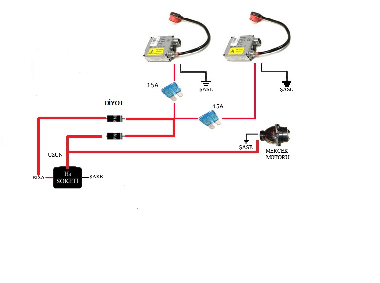

Oktay Toker 17 Haziran 2013 Paylaş 17 Haziran 2013 İmkanınız var ise arızalı bir pc power bulun ve 12 volt çıkışında yada 5 volt çıkışında kullanılan transistör tipindeki diodları sökün ve kullanın.İmkan yok ise bence en az 8 amperlik bir diod alın takın.8 amper diod olarak isteyin verirler. Yorum bağlantısı

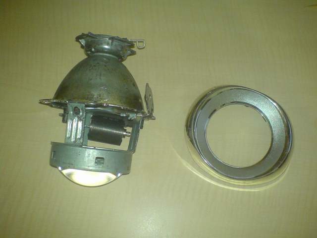

Erman Pehlivan1679652601 17 Haziran 2013 Paylaş 17 Haziran 2013 Plastx siparişi verdim, henüz gelmediği için far camlarım sararmış görünüyor.Farı açarken yukarıdaki bu resimde görünen kısımdan başladım. İşleme başlamadan önce farın arkadındaki (iki adet ayar vidaları hariç) vidaları söktüm. Soket ve tüm bağlantı kabloları söktüm.Fırını 200 dereceye getirip önceden ısıttım ve farı içine yerleştirip 5 dakika ısıttımYukarıdaki resimde far çanağının ayarını sağlayan iki tane vida var, bu vidaları sabırla gevşetip far çanağını söküyoruz.Daha sonre merceğin gireceği kadar bir alan belirleyip kesme işlemine başlıyoruz. Kesme işlemi için dremel'im veya benzeri alet olmadığından matlapla sık sık delik açarak kesme işlemine yardımcı oldum.Merceği tam olarak monte etmedim, sadece görüntü olarak nasıl duracak diye farı üstün körü kapattım. Kenarlardan merceğin perde mekanizması görünüyor, ya aleminyum bant yada folyo kullanacağım, tam emin değilim.Görseller şimdilik bu kadar. İlerleyen aşamalarda yine konu resimlerle desteklenecektir.Eğer bixenon dönüşümünde başarılı olursam, yine DIY angel halka ile mercekleri desteklemek ve en önemlisi de sinyalleri sizlerinde yardımıyla power led yapmak istiyorum. Yorum bağlantısı

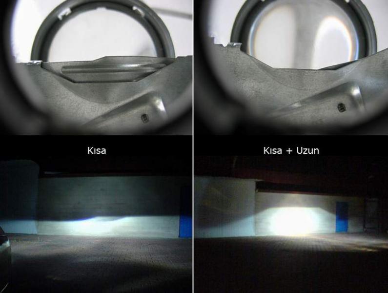

Erkan Kahya 18 Haziran 2013 Paylaş 18 Haziran 2013 (düzenlendi) Benim önerim yeni tip helladır. Eskiside olabilir senin far tası boyutların müsait ve onun uzunu bile desenli Uzun ve kısa desenleri burada. 18 Haziran 2013 tarihinde Erkan Kahya tarafından düzenlendi 1 Yorum bağlantısı
Erman Pehlivan1679652601 18 Haziran 2013 Paylaş 18 Haziran 2013 Uzunu bile desenli derken? ışık deseninin kesişme çizgisinden mi bahsettiniz tam anlamadım ben kusura bakmayın Yorum bağlantısı

Erkan Kahya 19 Haziran 2013 Paylaş 19 Haziran 2013 Bencede hiçççç başlamadan güzelce bir sol far bulup muayeneden geçmek. Daha sonrasında farları tek tek yaparsınız. Desen almadığınız için araç üerinde ayar yapacaksınız ya hani o yüzden farın biri durmalı tahmini bir ayar yapasınız. Projektör içi h4 ile falan uğraşılmamalı. Bağlantı konusuna gelirsek her far için 2 adet en az 6 amperlik büyük diyotlara ihtiyacın olacak. Şemadaki gibi bağlantı yapabilirsin. 1 Yorum bağlantısı

Erman Pehlivan1679652601 19 Haziran 2013 Paylaş 19 Haziran 2013 Plastix öncesi ve sonrası yapayım dedim Zımpara yapmadan uyguladım, sonuç bu. Yeteri kadar temizlendiğini düşünüyorum.Bu arada merceği tamamen monte ettim, vidalar ile montaj yaptım, mercek kapağı için pazar gününü bekleyeceğim. Kafama göre güzel hella bulursam, yeni tip hella alacağım. Yorum bağlantısı
