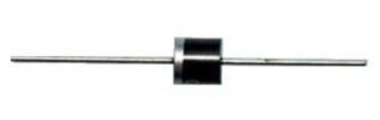

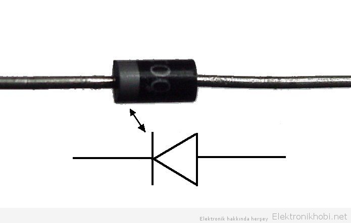

Erman Pehlivan1679652601 3 Ekim 2013 Paylaş 3 Ekim 2013 Oktay abi bu diyotun bir görseli var mı demiştim, konu girdileri arasında kaynamasın istiyorum Farlarımı bitirmek için Low beam ile High Beam sigortaları arasına takacağım 8 Ohm 'luk diyotun bir görseli var mı acaba? Yorum bağlantısı
Erkan Kahya 3 Ekim 2013 Paylaş 3 Ekim 2013 (düzenlendi) Ben paylaşayım Erman alırken büyüklerinden al, fındık büyüklüğünde benim kullandıklarım 6 amper 1000V mu neydi. Ankarada olsan Konya sokak derdim ama orada nerde satılır bilemem link 3 Ekim 2013 tarihinde Erkan Kahya tarafından düzenlendi 1 Yorum bağlantısı
