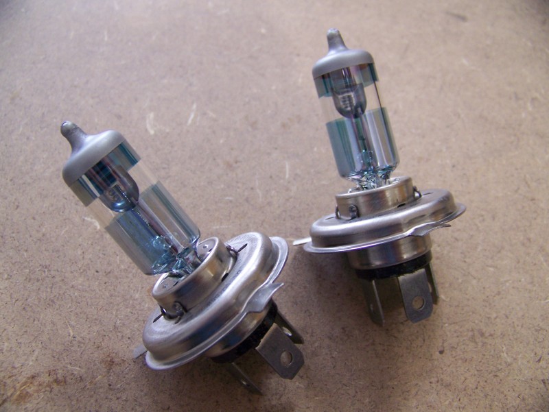

Ahmet Kasapoğlu 14 Şubat 2010 Paylaş 14 Şubat 2010 (düzenlendi) Fiat Panda da yaklaşık 4 aydır NBR h4 kullanıyorum.Gece gündüz far sürekli olarak yanıyor. Hatta kapalı otopark kullandığım için far anahtarını 1 kere bile kapamadım. Direk farlar açık marşa basıyorum. 4 aydır kullanılan ampullerin resmi aşağıda. Mercek modifiyesi için geçen hafta söktüm. Ampuller tertemiz duruyor. Ne bir kararma ne camında buğulanma. Bu ampullerin ömür olayının tek sebebi araçların elektrik sistemi. Buna kesinlikle eminim artık. Eskiden Laguna kullanırken yolda camı açardım cam açılırken farlar azalıp çoğalırdı. Çok kerede patlayan ampullerim olmuştu. 2.5 Sene önce BMW yi aldığım gün araçtaki tüm ampulleri değiştirdim. 1 günde 1 torba ampul değiştirmiştim. Üzerinde 7 senedir kullanılan kararmış ama 7 sene boyunca patlamamış ampuller vardı. 2.5 senede tam 60 000km yol yaptım. sadece bir kere sol arka fren lambam patladı. Uzunlarda 2.5 senedir Osram NBR h7 takılı halen bir problem yok. Zaten bir kullanıcı bu ampuller çok kötü 3 ayda bir patlıyor yenisini alıyorum derken, başka biri ben 1 senedir kullanıyorum problem yok diyorsa. Bence sorun ampullerde değil elektrikle alakalıdır. 14 Şubat 2010 tarihinde BuTcHeR tarafından düzenlendi Yorum bağlantısı
Misafir 14 Şubat 2010 Paylaş 14 Şubat 2010 Ahmet bu ampüller ilk çıktığında bende Kangoo araçların üçünede aldım.Hepside 2-3 ayda patladı.Bendeki ampül ömründeki kısıtlama aracın elektrik sisteminden kaynaklı değildi.Alternatör max.13.8 volt la çalışıyordu.Bu ampüller yüksek voltaja(Ford serisi 14.6 volt)da dayanıyor.Bir tek kısa zamanda patlamasına sebeb olanın aracın mekanik süspansiyon sistemine ve aracın kullanıldığı yol koşullarına bağlıyorum.Bendeki Kangoların hepsi bozuk engebeli yol demeden tabirle dağ bayır dolanıyor ve araçlarda sert süspansiyon var.Sarsıntıya dayanmıyorlar.Öte yandan Mehmet Abinin(Özyürek)1 yıldır tık yok demesi normal.Arabasına bindim.Nevşehir'de pekte cam gibi asvalt yok ama arabası Şavrole gibi maşallah.Ampül sarsıntı görmüyorki patlasın. Yorum bağlantısı
Ahmet Kasapoğlu 15 Şubat 2010 Paylaş 15 Şubat 2010 o da doğru benim Panda da bozuk yol görmüyor böyle kararmış simsiyah olmuş ampul resimleri görüyorum hep etrafta birazda ona istinaden resim eklemek istemiştim. Tabiki tek etken elektrik olamaz. Neticede kendisi belirtiyor ömrü yarı yarıyadır diye. Hassas ampuller ilgiyle yaklaşmak lazım. Yorum bağlantısı
