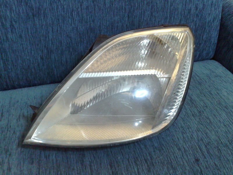

ufaktan bu mercek olayına bende girmek istememden dolayı, fiesta için ön far bakınmaya başladım
nette bi iki yerde 2.el buldum 50-75-100 isteyenler var.
acaba 50 den aşağı bulabilme şansım olabilirmi ? yoksa 50 iyimidir
malum daha bussuru masrafım olacak (mercek ampul balast )
bilgisi ve tanıdığı olabilcek kişilerden bilgi ve yardım talep ediyorum.
Murat Şen
50 ideal bence. tabi farda kırık çıkık yoksa (ayaklarında.. vs
Ayaklarıda kırık olsa hurdacılar tamir edip veriyor zaten... 50 lira iyi rakam..

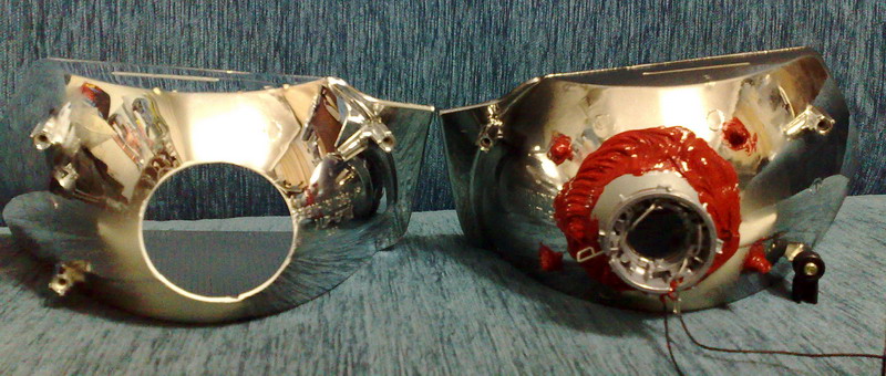

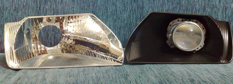

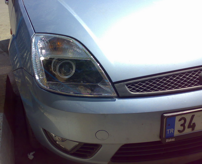

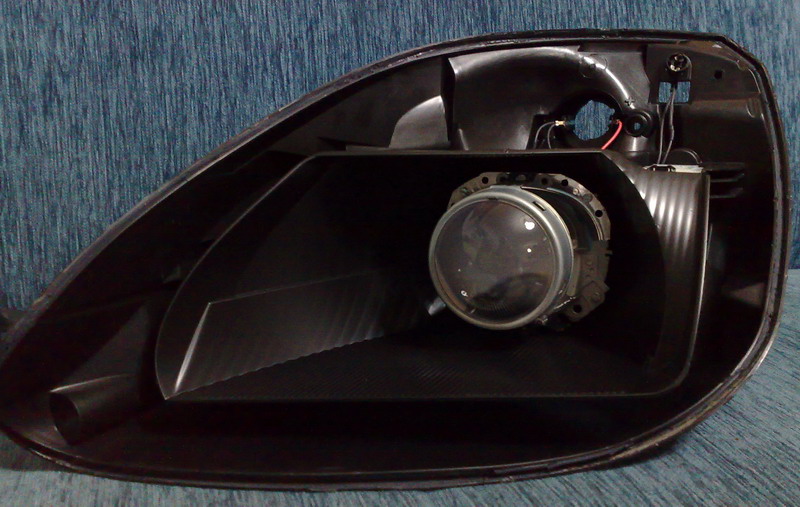

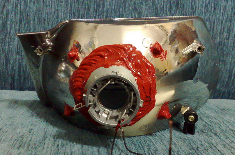

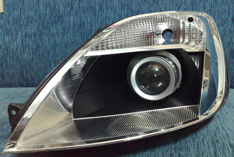

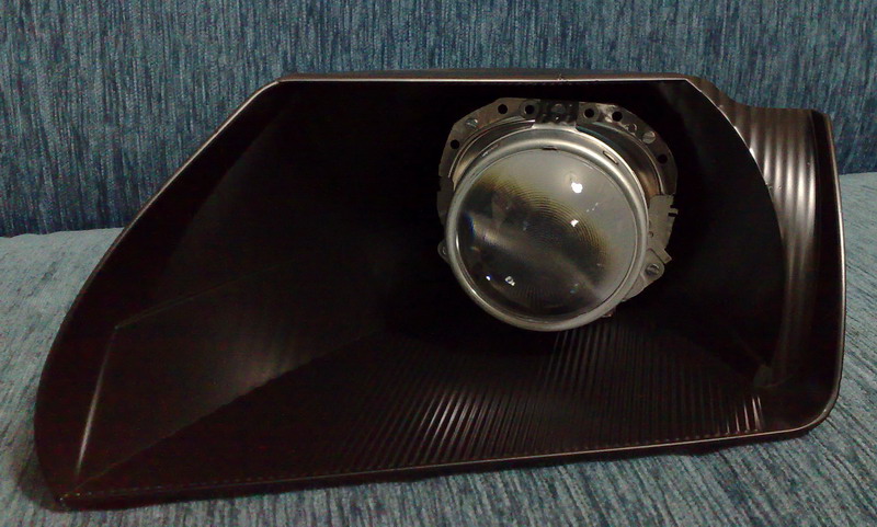

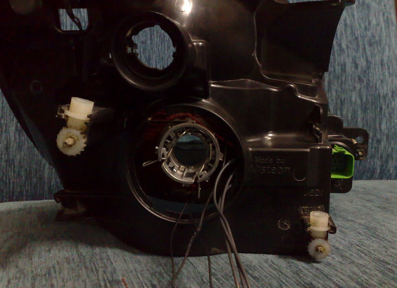

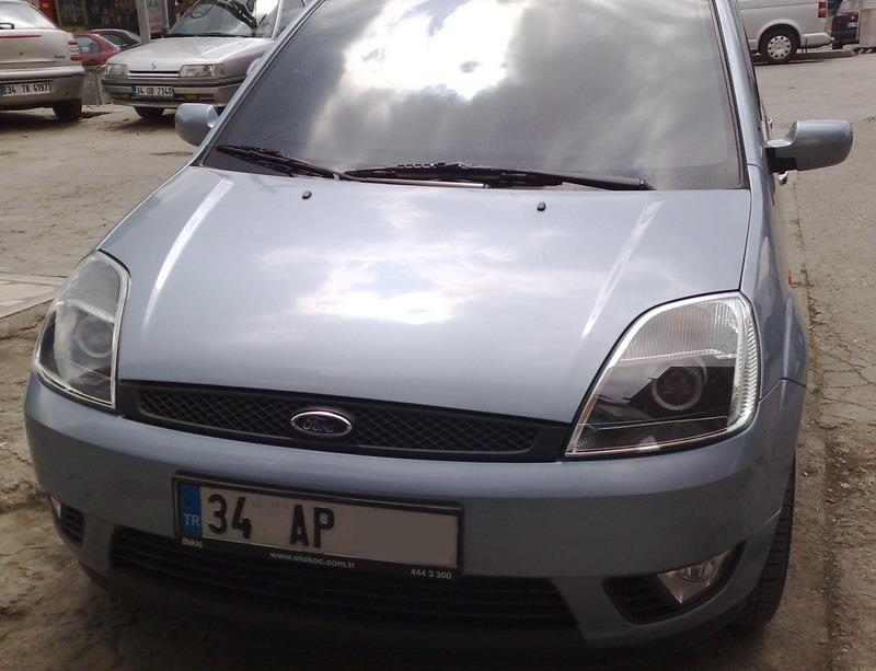

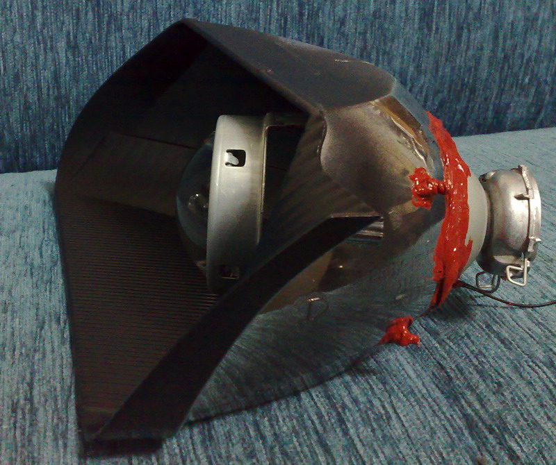

Şlker'den (romeoilker) bir montaj çalışması :

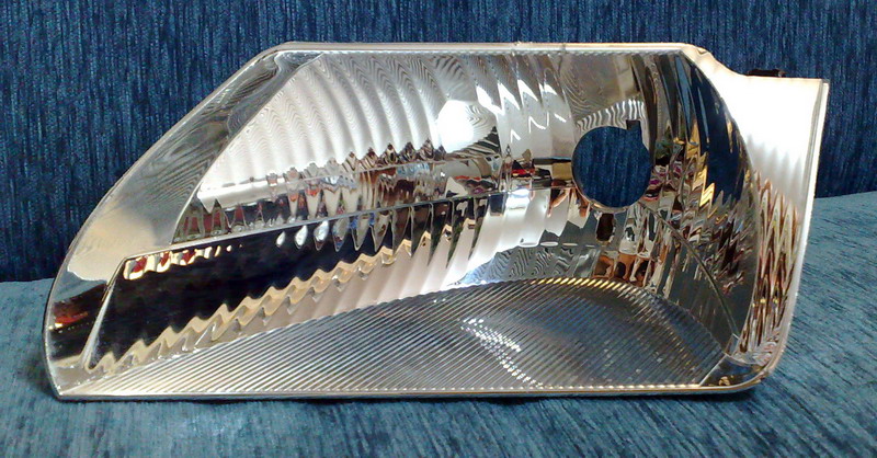

burda 3 5 bişiler biriktirdim.dönüşte artık kaldığım yerden araca mercek +xenon olayını gerçekleştirmek istiyorum fakat son bi aydır nette gezinirken sonar angellar çok aklıma girmeye başladı.
kesilmiş ve mercek takmaya hazır farlar ve mercek var elimde ama bunları elden çıkarıp sonar angel ve H serisi xenon mu alsam diyorum tabi sonarlara D2s mercek olursa süper olur ama ufak kalırlar heralde,onun için sonara sağlam bi H mercek takıp xenon takmak istiyorum.

H7 mercekler xenondan da büyük oluyorlar.
Bi-xenon mercekte zorluk yaşayabilirsin ama megane'ın düz xenon d2s merceğini bir şekilde takarsın sanıyorum.

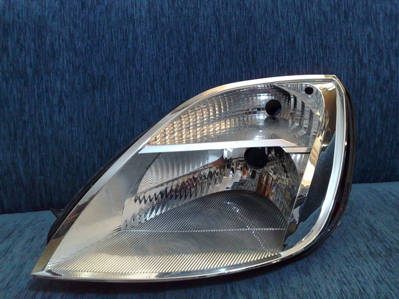

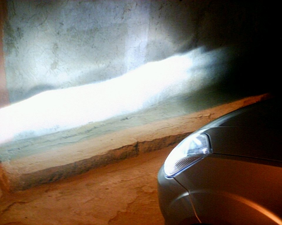

kesinlikle sonar angel önermiyorum h1 mercek var ve mercekler odak dışı kötü bende bir fotosu var buyur.cneexpo22nisan008.jpgiçine hella d2s mercek montaj artı farları sana 450 tl ye verebilirim yavuz bey. farlar bende ve ne kırık ayağı nede çiziği var farları arkadaşımdan aldım sonar taktığı için
angel far dusunmuyorum angel takıcagıma helogen kullanırım daha ıyı angelların modası geçti artık :D 450 tl hella d2s monte edilmiş şekildemi yoksa mercek ve farlar ayrı toplam fyatımı mı ?
Yavuz Gencay
ilker beye mi yaptıracaksınız anlamadım ?
ilker bey 250 tl ye yapmaz montajı çünki kapak ve mercek fiyatı 200 tl tutuyor.
ilker beyde sizin farınıza montaj yapar yani farınızı verirsiniz o modifiye eder.
bilmiyorum mj attım belki mjda yanlıs anlasılma olabılır :D elinizdeki fiesta farları bu kurba goz denenlerden mi ? kaç model için ?
Selçuk Keleş
Işık dağılımı berbatmış, neyse en azından diğer insanların gözünü almıyor.
