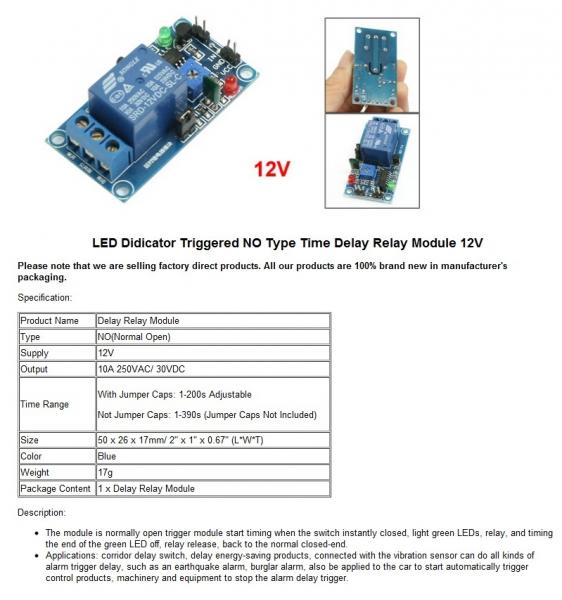

Resimdeki röle işimi görürmü acep?
tarihinde Erkan Göregen tarafından düzenlendi
Mahmut Akbulut
Zaman rölesini ters mantıkla çalıştıracaksınız,rölenin görevi üzerinden geçen akımı verilen sürede dimleyerek kapatmak,ama siz bunu 5 bacaklı röle yardımı ile tetik olarak kullanacaksınız bence mantıklı :good1: ekstra devreye ihtiyaç duyulmayacak.Sadece rölenin amperi halojen uzunları kaldırabilirmi? onu iyi hesaplamak lazım çünkü üzerinden sürekli akım geçecek ve ısınacak :unknw:

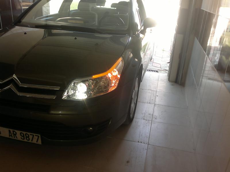

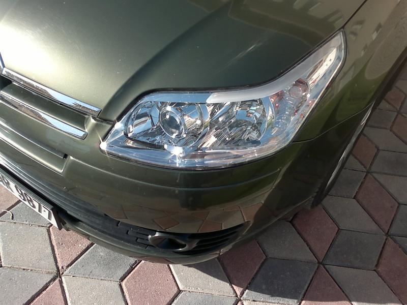

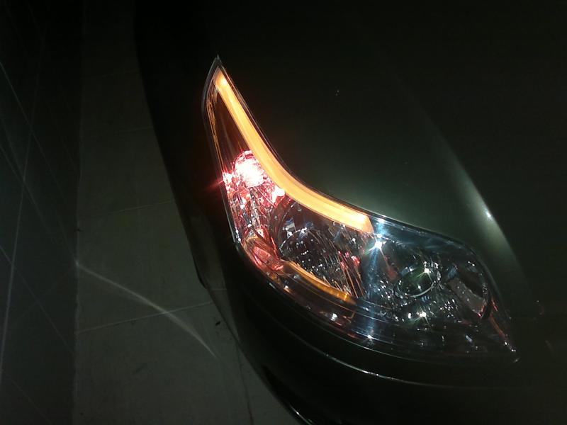

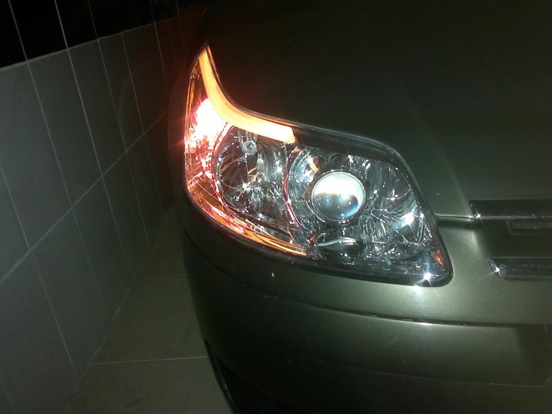

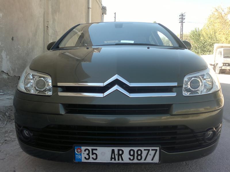

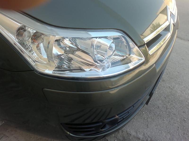

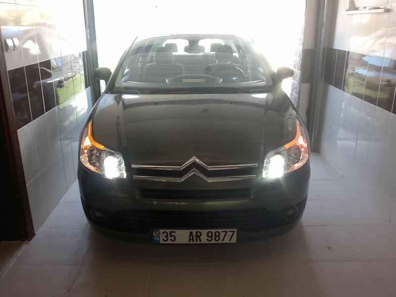

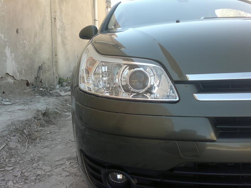

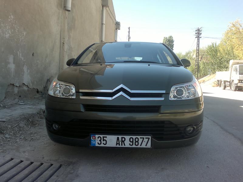

Nihayet bi xenon projesini bitirdim.
xenon la birlikte ledli kaşlar,amerikan park ve drl işinide halletmiş oldum.sadece farların ince ayar işlemi kaldı.
Hella bi xenon mercek, bosch gen5 balast osram d1s ampul kullandım.
Uzun ve sellektörü de xenon dan yapıyorum.Bu sayede uzun far reflektörü boşa çıkmış oldu bende burayı drl olarak kullandım.Yaptığım işlemde dimmer kullanmadım orjinal uzun far ampullerini seri bağlayarak gücünü yarıya düşürmüş oldum.Araçtan kontak açılınca devreye giren elektirik aldım bunu 5 bacaklı rölenin 30 nolu ucuna bağladım. parklardan aldığım artı ve şaseyi de rölenin 85 ve 86 nolu uçlarına bağladım farlara giden elektiriğide rölenin 87 ucuna bağladım.Buradan gelen akımı sol uzun farın artısına bağladım sol farın eksi ucu ile sağ farın artı ucu arasına kablo çektim bu işlemide radyatörün üst kısmından yaptım görüntü kirliliği olmadı.
Kontağı açınca uzunlar kısık bir şekilde yanıyor marşa basma esnasında devreden çıkıyor (marş sırasında aküye yük bindirmiyor)araç çalıştıktan sonra tekrar yanıyorlar park lambaları yandığı zaman kapanıyorlar.
amerikan park içinde mevcut sinyal ampüllerinin çift duylusundan aldım bunları küçük bir operasyonla 5w olan duyun arkasına bir kablo lehimleyerek ve ampul tutucunun arkasını bu kablo çapında delerek kabloyu dışarı çıkardım ve parkın artı ucuna bağladım.
Parklarda kaşlar ve sinyal bölümü kısık olarak yanıyor sinyalde ise sinyal yüksek güçte yanıyor.
Mercek çerçevelerini çinden getirttim daha önce getirdiklerimde boyut sorunu oldu monte edememiştim bunlarda da bazı bölümlerde işlem yapmam gerekti.Eğer çerçeve ihtiyacınız varsa aliexpres ten kargo dahil 40tl (21$) alabilirsiniz çok fazla çeşit var .Kargo takip numaralı gönderiyorlar 15 gün içinde elinizde oluyor.

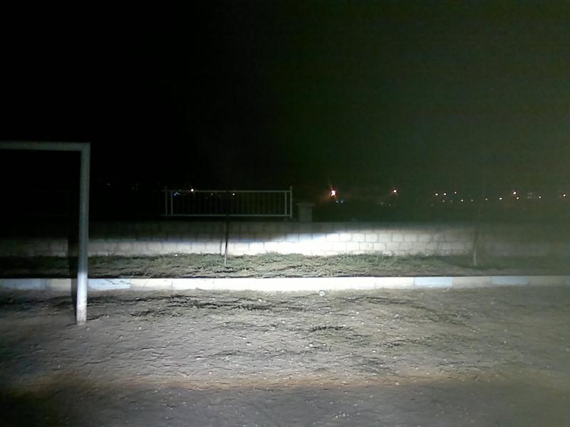

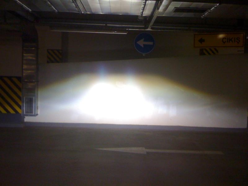

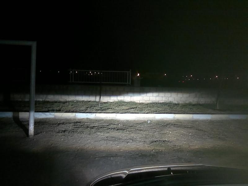

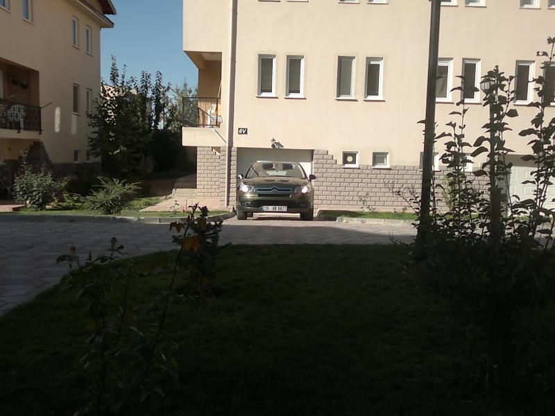

Son 2 resmi drl için çektim bana biraz fazla parlak gibi geldi sizce nasıl duruyor?
Çok yakışmış.. güle güle kullanın.. detayları da görmek isteriz..
Bir mercek bu kadarmı yakışır araca ve fara, mükemmel görünüyor, birde gece duvar fotoları alsak.
Erkan Göregen
Yorumlarınız için teşekkür ederim.

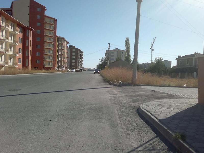

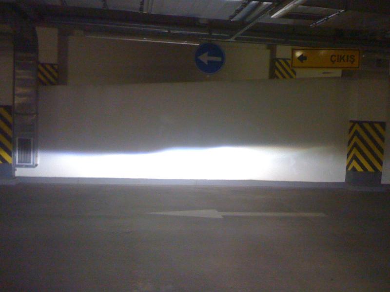

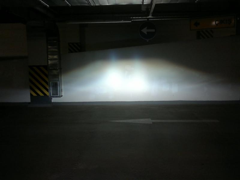

duvar resimlerini ekliyorum resimler iki farklı cep telefonu ile çekildi.montaj sırasında resim çekmedim.
İlk defa montaj yaptım ve sanırım sonuncuda bu olur.Niyetim inşallah kısmet olursa bundan sonraki aracımın orjinal bi xenonlu olması.
araca montaj sırasında uzun ve kısa + uçlarına Mahmut beyin anlattığı 2 adet 1n4007 diyot bağladım ve lehimledim.Bu işlemler sırasında resim çekemediğime pişmanım.
