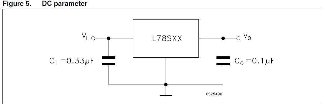

Misafir 21 Aralık 2010 Paylaş 21 Aralık 2010 (düzenlendi) Mustafa Bağseven yazdı: Ozan ve Fatihin devresinde bazı sorunlar var.Daha önce hiç başıma gelmedi.Defalarca incelememe ragmen yazılımlarda hata yok.Adaptörle ve minik akümle denedigimde ise herşey problemsiz çalışıyor ama niye böyle bişey oluyor anlamadım.Devredeki işlemciler sapıtıyor.Bir de gözümden kaçan ihmal ettigim önemli birkaç nokta var.O nedenle tamamen izole edilmiş bir devre daha yapıyorum.Bu sorunu ne yapıp edip çözcem;)Birkaç gün sabır lütfen..Mustafa sistemindeki 7805'in girişinde ve çıkışında kutupsuz kondansatör kullandınmı ? Eğer kullanmadıysan data shett'te gösterilen değerde kondansatör kullan.Yine düzelmez ise 7805'in artı beslemesine seri 1mH bobin bağla.Birde lambalar mos ile sürülüyorsa mosların Drain ile Sourge uçlarına küçük değerli (10-47 nF) kondansatörü paralel bağla. 21 Aralık 2010 tarihinde Misafir tarafından düzenlendi Yorum bağlantısı
Mustafa Bağseven 21 Aralık 2010 Paylaş 21 Aralık 2010 (düzenlendi) Servet abi7805 çıkışında 100nf kutupsuz,girişinde 1000mf var.Sürekli bu şekilde besleme yapıyordum.Picin merkezi kilit,kumanda ve kontak girişi olarak kullandıgım bacaklarında parazitlenmeye baglı olarak etiket atlaması var.Yanı araba çalıştıgı anda benım yönlendirdigim etikete gitmiyor.Başka bir etikete gidiyor.Araç çalıştıgı anda chipin girdigi etikette "kumandaya basınca sisleri yak"diye bi komut yokken araç çalışıkken aracı içerden dügmeyle kilitleyince sisler yanıyor.demekki program başka bir etikete gidiyor.Şu an beslemedeki en önemli eksikligin kondansatör sayısı oldugunu anladım ve kondansatörü artırdım.Girişleri ise opto ile sürecem.Optolu devrelerimin hiçbirinde sorun yaşamadım.Fakat ozandaki devrede opto yok.Optonun artık faydası olmadıgını düşünerek opto kullanmamıştım.Çünkü hacim olarak çok yer kaplıyor devre büyüyor vs.Tabi ben bu işlemi genel olarak mini akü ve adaptörle denedigimde sorunsuz çalışırken aracın aküsüyle deneyince işler degişiyor.Çünkü akü her yeri besliyor ve parazit sanırım oralardan geliyor.Özellikle röleli sistemler parazitten daha çok etkileniyorDevreyi karta bastıgımda ilk işim kendı aracımdaki follow me home devresini söküp bu devreyi takmak olcak. 21 Aralık 2010 tarihinde Mustafa Ba?seven tarafından düzenlendi Yorum bağlantısı

Oktay Toker 22 Aralık 2010 Paylaş 22 Aralık 2010 (düzenlendi) mutafa pic beslemesinde 7805 en sağlam besleme olur.en profesyonel pic devrelerinde bile bu enteğre kullanılırken sen basit ve lüzumsuz yolla besleme yapmamalısın.seni çok yanıltır.araç motor kısmı parazit ve freklans labirentleriyle doludur unutma.giriş çıkışındaki kondasötörler 100nf.olsun ve çıkışında tekrardan 1000mf kullanabilirsin.ama servet üstad güzel deginmiş olduğu değerde 7805 girişine koyarsan bu çok daha iyi olur.ve epoksi kartının bakır tabanında şase için ne kadar alan bırakırsan çok daha iyi olur hatta besleme devresinin etrafını şase yoluyla çevir.bakır alan boyasız olduğu için de muhakkak üzerini komple lehimle dolaş.bu tip devrelerde şase çok önemli bağlayacağın kondansatörlerden daha etkili olacaktır.ve beslemedeki şase kablosunun kalınlığını arttır.opto ile pic beslemesini senden duydum.filtrelemesi en zayıf besleme olur.çokta uğraşmadım ama akımıda oldukca zayıftır diye biliyorum. 22 Aralık 2010 tarihinde Oktay Toker tarafından düzenlendi Yorum bağlantısı
