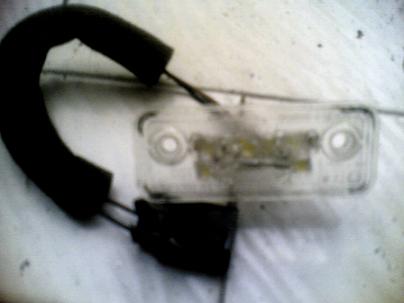

Mehmet Ozyurek 24 Aralık 2010 Yazar Paylaş 24 Aralık 2010 Güç kaynagını çok begendım.Sis fren yer degişimi çok akıllıca.Mehmet abi plaka lambalarının hepsi tırt mı oldu?Plaka lambası işine çözüm bulamadım.. ne yapsam önce göz kırpıyor, sonra sönüyor.. 1 yıl dayanmıyor.. Ben de sıkıldım,Genelde 3 led+320-390 ohm çeyrek watt direnç bağlıyordum.. Son sefer 6 led (iki seri) yaptım.. Yine bozulmuş.. Evde çıkma standart ampuller vardı onları takmıştım.. Bunun da biri bozukmuş, biri yanmıştı.. O da sönmüş Yorum bağlantısı
Oktay Toker 24 Aralık 2010 Paylaş 24 Aralık 2010 (düzenlendi) Plaka lambası işine çözüm bulamadım.. ne yapsam önce göz kırpıyor, sonra sönüyor.. 1 yıl dayanmıyor.. Ben de sıkıldım,Genelde 3 led+320-390 ohm çeyrek watt direnç bağlıyordum.. Son sefer 6 led (iki seri) yaptım.. Yine bozulmuş.. Evde çıkma standart ampuller vardı onları takmıştım.. Bunun da biri bozukmuş, biri yanmıştı.. O da sönmüş bence bozulmasının sebebi led kenarlarının metal sokete oturan kısmının sürekli oynamasından kaynaklı.nasılsa led olucak kabloyu metal sokete lehimle emmi.sabit olsun.ben sabit yaptım.lokman abininde plakaya taktığımız ledlerin galiba sol taraftı pır pır yapıyormuş.gerçi onda kullandıklarımda çin malı leddi iyi değildi acele olunca elimde onlar vardı.ledde olabilir ama yinede tek sorun sürekli oynaması olabilir.buda araç hareket halindeyken oluyor demektir.dirençleri kontrol et sonra ledleri kontrol et.ortaya çıkar.arızalı parça. 24 Aralık 2010 tarihinde Oktay Toker tarafından düzenlendi Yorum bağlantısı
Mehmet Ozyurek 24 Aralık 2010 Yazar Paylaş 24 Aralık 2010 Yok Oktay, sağlam yapıyorum oynamaz.. Led bozuluyor.. Bununla ilgili bir yorumun vardı.. Çeyrek watt değilde, yarım watt direnç kullan, çeyrek watt ısınınca saçmalıyor demiştin.. Onu deneyeceğim.. 1 watt bile yapabilirim.. Yorum bağlantısı

Oktay Toker 24 Aralık 2010 Paylaş 24 Aralık 2010 (düzenlendi) emmi sen yarım watt dirençle yap bence.gün ışığı 3 seri lede en az bu defa 270ohm kullan akım yeterli olması gerekiyor.ama karar senin.bence tek led tek direnç daha iyi.ben flaxları dirençleri dik takarak yaptım.resimdeki şekilde temas edecek yeri yok yerine rahatca oturuyor ve epecede boşluk var zaten.aklıma şu geldi.bilmiyorum mantıklımı.araç çalışırken parkları açtık ve plaka lambası yandı.voltajı ölçtük 11.50 çıktı diyelim.çünki mk1 ve mk2 de kitapcıkta gündüz farı diye siğorta geçiyor.bunu daha öğrenemedim fırsatım olmadı.kısa far yandığında plakadaki bu voltaj 14 volt oluyormudur acaba.?fırsatın olursa deneyebilirmisin emmi.ford aracın içindeki elektriğe çok çomak sokmuş.çıkarmak kötü oluyor. şuda aklıma geldi.emmi sen yazmıştın.bir lede 1.5kohm gibi direnç taktım ama voltaj 7 volt civarı gibi bir şey demiştin.ve led hala yanıyor demiştin.burdanda hareketle olaya boyut katılabilir. 24 Aralık 2010 tarihinde Oktay Toker tarafından düzenlendi Yorum bağlantısı

Mehmet Ozyurek 24 Aralık 2010 Yazar Paylaş 24 Aralık 2010 Volttajı ölçtüm.. Motor çalışırken plaka lambasına gelen voltaj 14.08 volt.. Motor kapalı iken 12.21 volt.. Yorum bağlantısı
Oktay Toker 24 Aralık 2010 Paylaş 24 Aralık 2010 Benım teorime göre ledlerin arasına direnç takıldıgında 5dk sonra o direnç ısınmamalı.Direnç ısınmıyorsa o ledler kolay kolay patlamıyor.Şu ana kadar hiçbir kırmızı fluks ledim hiçbir çalışmamda patlamadı.Hatta yeni çalışmalarımda 7810 girişine ve çıkışına kondansatör koymaya başladım.Belki faydası olur.Denemelisin bence abi.Taktıgın direnç ısınmamalı.teorin doğru olan aslında.bunuda yazmıştım ben.2seri led sonra direnç ve son led.bu şekilde stabilize çalışıyor.şerit ledlerdede bu böyle.çok eski şemalardada bu tarz bağlantı mevcut.78 serisi regulatör entegre kullanıldığında giriş ve çıkışa kutupsuz kondansatör şarttır.değeri en az 100nanofarat olmalıdır.koymamakla hata yaparsın.ripıl oluşur entegre boş yere ısınır.bunun önüne geçmek için kondansator şart.özellikle kutupsuz olan.Volttajı ölçtüm.. Motor çalışırken plaka lambasına gelen voltaj 14.08 volt.. Motor kapalı iken 12.21 volt..ilginç. Yorum bağlantısı
Mehmet Ozyurek 24 Aralık 2010 Yazar Paylaş 24 Aralık 2010 Yani... Uzun ömür için kaç ohm direnç kullanayım... Bu arada, gün ışığı rengi kullanacağım, evde vardı.. Yorum bağlantısı
Oktay Toker 24 Aralık 2010 Paylaş 24 Aralık 2010 Yani... Uzun ömür için kaç ohm direnç kullanayım... Bu arada, gün ışığı rengi kullanacağım, evde vardı..tek led tek direnç kullanacaksan 560ohm yarım watt.1watt olursa daha iyi olur.3 seri led kullanacak isen 270ohm yarım watt.bulabilirsen 290ohm daha iyi olur..birde bu direnci yapabilirsen 2 led sonra direnci takıp 3.ledi sonra bağla.şerit ledlerdeki gibi.bu plaka voltajını ben tekrar mondimde ölçmem lazım.anlamam gerekiyor. Yorum bağlantısı
Mehmet Ozyurek 24 Aralık 2010 Yazar Paylaş 24 Aralık 2010 birde bu direnci yapabilirsen 2 led sonra direnci takıp 3.ledi sonra bağla.şerit ledlerdeki gibi.Genelde öyle yaparım zaten.. Yorum bağlantısı
Oktay Toker 24 Aralık 2010 Paylaş 24 Aralık 2010 emmi bu direnç değerleri max 20ma.için.senin önceki yaptığından farkı yok seri bağlantıdaki direnç değeri.çinliler seride 180 ohm kullanmış hep buda 25ma üzerinden oluyor.bende hep mondimde tek led 30ma.değerinde olacak şekilde uyğuladım. Yorum bağlantısı
Misafir 25 Aralık 2010 Paylaş 25 Aralık 2010 fark nerde üstadım?kaldıki daha önceki takılan dirençlerde zaten led başına 17 18 miliamper bile düşmez.drenç ısındığında deger yükselir ama akımı dengeleyemez artı ısı lede yansır bununda etkisini düşünürsek ledin ucundaki içeriye dogru giden telin ucundaki o minnacık parçanın birleşimide cuff.dirençteki ısıdan oluşan değer değişikliği akım dalgasına neden olur ve yine led cufff.3 seri lede 560ohm takıp 13volt verdiğinde led başına 14 15 miliamper civarında akım gelir buda performansı düşürür.dolayısıyla ısıda olmaz.olmayınca ömrü uzar.benim düşüncem bu.Allah aşkına Oktay konusu geçen devrede direnç ne kadar ısı yayacakta ledi bozacak ? Havya bile 400 derecede 4-5 saniye lede hasar vermiyorda kıyıda kenarda duran taş çatlasa 40 derece ısınan dirençmi ledi bozacak. Yazdıklarında çelişkiler çok fazla.Direnç ısındı akımı dengeleyemedi.Alt tarafı bi led. Hiç bir şekilde direnç ısınsın yada soğusun, tahammül sınırları içinde daha fazla iletime geçemez, mevcut akım akışını arttırmaz, aşırı yüklemede yanma mertebesine ulaşıncada Muhakkak değeri artar. Yorum bağlantısı
Mehmet Ozyurek 25 Aralık 2010 Yazar Paylaş 25 Aralık 2010 Anlaşıldı, çözüm yok Ben 15 volta göre hesap yapıp 20 mA 3 seri led bağlayacağım.. Ledleri 3 volt hesap edip, 290-300 ohm seri direnç koyacağım. Yorum bağlantısı
