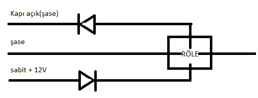

Ozan Kar 4 Ocak 2011 Paylaş 4 Ocak 2011 kapıdan gelen, kapı açınca şaseye bağlanan kabloyu kullanmak için şöyle bi bağlantı yaptım.bu kabloya eğer yanlış ölçmediysem kapı kapalıyken +8-9 V geliyodu.devre sürekli kapı açık gibi davranıyodu.sorun çıkarabilcek bi nokta varmı? Yorum bağlantısı
Mustafa Bağseven 5 Ocak 2011 Paylaş 5 Ocak 2011 Ozan kafan çalışıyor.Ben bunu sana söylicektim yarın.sabit +12vde ki diyotu kaldırabilirsin.Digerini takman iyi olmuş.Digeri kapı kapanınca gelen + yı keser.Problem yok. Yorum bağlantısı
