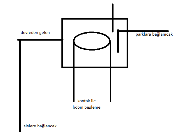

Ozan Kar 11 Mart 2011 Paylaş 11 Mart 2011 Mustafa abi o bu ieş bende gireşeyim dedim ama ben yapamam heralde demi yani follow me home devreye girdiğinde parkları yaktırabilirmiyim? tabii düğmeye basarak sisleri yakınca parkları yakmadan burdada 5 bacaklı röle geldi aklıma kontak açınca bacak değiştircek şekilde Yorum bağlantısı
Mustafa Bağseven 11 Mart 2011 Paylaş 11 Mart 2011 Ozan;Röle ile olur.Devrenin Çıkışına 5 bacaklı bir röle koycaksın.Yani o sislere giden kalın kabloya.Sisler yandıgında röle tetiklencek.O röleyede başka bir yerden + vericeksın.Röleye elektrik gelince yani sisler yanınca röle kontagı yer degişcek + yı parklara vericek.Ama sisler her yandıgında parkların da yanacak. Yorum bağlantısı
Ozan Kar 12 Mart 2011 Paylaş 12 Mart 2011 şöyle bişey geldi aklıma ama çalışırmı sen söylicen 5 bacaklı rölem var diyelim, ben bunun tetik uçlarına şase ve KONTAK bağlıcam, girişine devrenin çıkışından yani sisleri yakan kablodan paralel çekicem röleye elektrik gelince aktif olan röle kontağı boş kalıcak, rölede elektrik yokken bağlı olan bacağıda parklara bağlıcam, burda bide diyot olcak. böylece kontak açıkken sisleri yakarsam parklara elektriktrik gitmicek. parkları açınca sisler yanmıcak.bide mesajından anladığım kadarıyla ve hatırladığım kadarıyla devredeki röle bu yükü kaldırmıyo, yani 110W sis 10W ön park 10watt arka park 10Watt plaka 140W/14(140W kaç volttaki güç?)= 10 amper çekebilirmiyim senin devreden?tüm bu ön arka park ve plaka lambasını tek kabloyla yakabiliyomuz? böyle bi değişiklik arabanın herhangi bir sistemine zarar verebilirmi? Yorum bağlantısı

Ozan Kar 12 Mart 2011 Paylaş 12 Mart 2011 Mustafa abi? Ozan Kar yazdı: şöyle bişey geldi aklıma ama çalışırmı sen söylicen 5 bacaklı rölem var diyelim, ben bunun tetik uçlarına şase ve KONTAK bağlıcam, girişine devrenin çıkışından yani sisleri yakan kablodan paralel çekicem röleye elektrik gelince aktif olan röle kontağı boş kalıcak, rölede elektrik yokken bağlı olan bacağıda parklara bağlıcam, burda bide diyot olcak. böylece kontak açıkken sisleri yakarsam parklara elektriktrik gitmicek. parkları açınca sisler yanmıcak.bide mesajından anladığım kadarıyla ve hatırladığım kadarıyla devredeki röle bu yükü kaldırmıyo, yani 110W sis 10W ön park 10watt arka park 10Watt plaka 140W/14(140W kaç volttaki güç?)= 10 amper çekebilirmiyim senin devreden?tüm bu ön arka park ve plaka lambasını tek kabloyla yakabiliyomuz? böyle bi değişiklik arabanın herhangi bir sistemine zarar verebilirmi? Yorum bağlantısı
Mustafa Bağseven 12 Mart 2011 Paylaş 12 Mart 2011 (düzenlendi) OzanÖzürdilerim mesajını dün gördüm fakat o an yanımda senın kullandıgın araba rölelerinden bulunmadıgı için cevap yazmamıştım.Daha net anlaşılması için araba rölesiyle örnek vermek istemiştim.Onda da üzerindeki numaraları hatırlamadıgım için dün cevap yazmadımOzan,bu işlemi şema çizerek koyabilir misin?Sendeki devre üzerindeki röleye fazla yüklenmezsen iyi olur.Ben 140watta kadar çıkmadım hiç.Sadece sisleri bagladım ama sis+park hiç denemedim röleli sistemde.Çok emin degilim ama rölenin büyük ihtimalle kaldırması lazım.Ben sadece denedigim şeyi söyleyebilirim.Üzerinde onun 20amper yazıyor ama 20 amper çekmez diyorlar o röleye.Onun çıkışına harici bir röle atarak onun yükünü hafifletebilirsin.Şşte o zaman 300-400watta kadar problemsiz çıkabilirsin.Harici bir röle takarsın..rölenin tetik yani bobin ucununun birine bunun çıkışından kablo çekersin.Rölenin diger bobin ucunu şaseye baglarsın.Ondan sonra diger kontak uçlarına ne verirsen ver.Şster + ver + al,ister - ver diger karşı bacaktan da - al.+ alırsan eger ikinci rölenın çıkışından onuda yeni ekleyecegin sislere baglarsın istedigini yakarsın.Senın anlattıgın şey için şema çizersen daha net cevap yazabilirim. 12 Mart 2011 tarihinde Mustafa Ba?seven tarafından düzenlendi Yorum bağlantısı

Mustafa Bağseven 13 Mart 2011 Paylaş 13 Mart 2011 Ozan Kar yazdı: abi anlaşılır oldumu bilmiyorum ama Bu baglantı şekli olur.Parkların oldugu yere diyot koyarsın.Kontak kapalıyken parkları açtıgında sislerin yanmaz.Koycagın diyot enaz 3amperlik hatta 6a'lık olursa iyi olur Yorum bağlantısı
Ozan Kar 13 Mart 2011 Paylaş 13 Mart 2011 abi onu düşündüm ama sonradan gerek olmadığına karar verdim çünkü kontak açınca röle çekicek, sislerle parklar ayrılmış olucak. öyle demi?ozaman senin röleden 145W çekebilirmiyim çekemezmiyim o kaldı, birde esas sorum ben bu parkları yakmak için elektriği nereye bağlıcam, far anahtarının parkları yakan kablosunamı? bakmadım ama buda doğrudan body computere giriyo olabilir(mesela kontak kapatınca farlar sönüyo anahtardan farları kapatıp tekrar açarsam yanıyo, 20dk sonra sönüyo tarzında özellikler var) ozaman vazgeçerim sanırım riskli demi. Yorum bağlantısı
