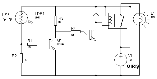

1) aşağıda iki adet farklı devre şeması var. bu şemalar alarmla röle tetiği(alarm tetiğini eksiye çeviren röle) arasına bağlanacak. yani alarmdan gelen devreye, devreden çıkansa röleye bağlanacak. 1. şema röleyi tetikler ama 2 şema tetikler mi; denemek lazım.
2) sis farlarına xenon önermediğimiz için yorum yapmak yanlış olur ama kalitesiz xenon kitleri aç-kapadan her zaman negatif yönde etkilenir.
3) diyotun çok değerli olmasında bir sakınca yoktur. ancak az değerli olup da yükü karşılamazsa patlar. ben olsam 20a kullanırım, garanti olsun.! :)
4) şemadaki R2 dirençleri yerine aynı değerde trimpot kullanabilirsin.

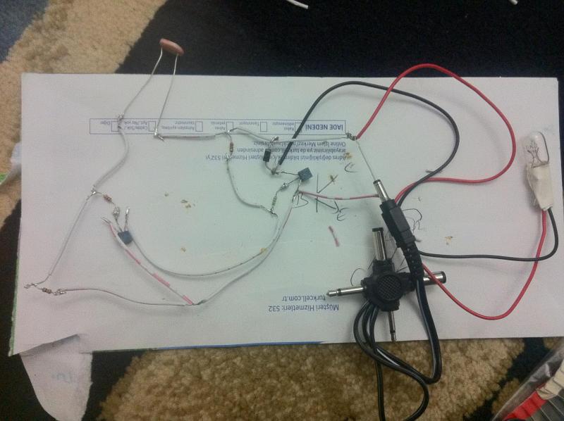

muhammed hocam 1.çizimdeki devreyi kendi imkanlarımla kurdum ama yine çalışmadı, fotoğrafını ekliyorum bir kontrol edebilirmisiniz? galiba ldr nin ohm değeri farklı ondan mı olmuyor. sahibinden.com da birkaç arkadaşla görüştüm hazır devre için ama o hazır devrelrin üzerindeki ldr ler küçük. bir sıkıntı çıkarır mı follow me home da.

siz devreye direkt lamba bağlamışsınız. bu devre lamba yakmayacak röle çekecek sadece. aksi halde devreye lamba gibi yük bağlarsanız gerilim 2 volt seviyelerine düşüyor. dikkat ederseniz, hazır devrelerde de röle var hep. pot ile yapılan direnç seviyesine göre röle çekilir ve asıl güç röle ile sürülür. devreyi röle ile denediniz mi? lamba ile deneyecekseniz denemenizi şu şemadaki gibi yapmalısınız.
