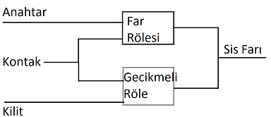

Ozan Kar 31 Ağustos 2010 Paylaş 31 Ağustos 2010 (düzenlendi) bende bu işi yapmaya karar verdim çok tembel biri olarak gerekli malzemeleri internetten temin edebileceğim bi yer varmı?http://www.hepsiburada.com/Liste/sanel-12v...goryId=20007189bu sanel kalitelimi? tam bu işi yapıcak bi röle hatta arabada sis farı yok, yani röle ve düğme ile takılcak, acaba tek röle ile yapılırmı? 31 Ağustos 2010 tarihinde Ozan Kar tarafından düzenlendi Yorum bağlantısı
Muhammed Andı 31 Ağustos 2010 Paylaş 31 Ağustos 2010 sanel iyi bir urun. ancak birincisi bu sitede pahali, piyasada 10-15 tl'ye bulursun, ikincisi ise kontaklari dogru baglaman lazim, aksi halde ters baglantida urun cok kolay bozuluyor. Yorum bağlantısı
Ozan Kar 31 Ağustos 2010 Paylaş 31 Ağustos 2010 (düzenlendi) teşekkür ederim. ozaman sanırım sokaklara çıkma vakti izmirde tavsiye edebilecğiniz bi yer varmı?şimdi devreyi en basite indirgersek şöyle bi sonuca varıyorum doğrumu bilmiyorum(ek).bu şemada diğer bağlantılar filanda var tabii ancak onları karıştırmıyım şimdilik neler almam gerektiğini ortaya çıkarıyorum burda görünen 2 röle var Sanel üzerinden gidersek, 1.si önceki linkteki gecikmeli röle, kontak ve kilitten tetik giricek, sis farına + uç çıkıcak(bu - olabilir yardımcı olurmusunuz)diğer rölede sis farı rölesi, anahtar ve kontak tetiği var giriş, sis farına + uç çıkış varbu devrede eksik olan diyotlar, anahtarı ve röleleri korumak için kullanılcak diyottan 2 röle içinde gerekli demi?bunun haricinde kilitten veya kontaktan hat alırken başka bi diyota ihtiyacım varmı?bu 2 rölenin çıkışlarında bi çakışma durumu yok sanırım(biri açık kontak istiyo biri kapalı) bu yüzden röle çıkışlarında diyot ihtiyacı yok sanırım.sonuç olarak şu aşamada almam gereken parçaları netleştirebilirsek çok iyi olucak.izmirde Çankayada elektronik parça satan yerler var orlaramı gitmem lazım, yoksa sanayide oto elektrik işi yapan yerlermi? 31 Ağustos 2010 tarihinde Ozan Kar tarafından düzenlendi Yorum bağlantısı
