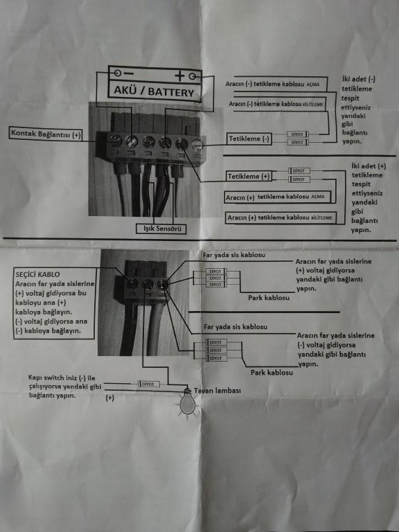

Şaban Küçük 9 Eylül 2016 Paylaş 9 Eylül 2016 Herkese Merhabalar.Megane 2 aracıma follow me Modülü taktırdım. Sorunum modülün ilk tetiklemede aktif olmayıp ikinci tetikleme gönderdiğimde aktif olması.Daha sonrasında ise normal çalışıyor. Yani her kapa açtıgımda yada kilitledigimde modül aktif oluyor. Tetiklemeler kapı kilidinden açma-kapama geliyor. Örneğin sabah evden cıktım kapıları açtım modul aktif olmadı. sonra kilitledim aktif oldu. bundan sonra sıkıntı olmadan calısıyor. yani her kapı acıp kitledigimde calısıyor. Ama aradan biraz zaman gecince 4-5 dk. yine ilk tetiklemede aktif olmuyor modul. Modulu aldıgım kişiylede baya ugrastık ama bi cözüm bulamadık. Modul de saglam. Bu sorunu nasıl çözebilirim? Modül şeması ektedir. Yorum bağlantısı
Oktay Toker 10 Eylül 2016 Paylaş 10 Eylül 2016 Hoşgeldiniz. Araçta çitf kilitme var ise etkili olacaktır. Kapıyı açarken ve kapatırken oluşan voltaj aralığı etkili olacaktır.Özellikle kapatırken voltaj normal gelir. Far anahtarı çıkışları normal görünsede anahtar iç dizaynı olarak belki bir değişik çıkışta olabilir. Aklıma gelen bunlar başkada bir şeyin etkili olacağını sanmıyorum. 1 Yorum bağlantısı
Şaban Küçük 10 Eylül 2016 Paylaş 10 Eylül 2016 Çözümleriniz için teşekkürler. Çift kilitleme olayını nasıl anlayabilirim ? 11 saat önce, Oktay Toker yazdı: Hoşgeldiniz. Araçta çitf kilitme var ise etkili olacaktır. Kapıyı açarken ve kapatırken oluşan voltaj aralığı etkili olacaktır.Özellikle kapatırken voltaj normal gelir. Far anahtarı çıkışları normal görünsede anahtar iç dizaynı olarak belki bir değişik çıkışta olabilir. Aklıma gelen bunlar başkada bir şeyin etkili olacağını sanmıyorum. Bu arada video da çektiydim sorunla ilgili. https://www.youtube.com/watch?v=8_JhIbS89wA&feature=youtu.be Yorum bağlantısı
Fatih Özbaş1679652583 11 Eylül 2016 Paylaş 11 Eylül 2016 merkezi kilit tetik kablosunu nereden aldınız? orada bir sorun var gibi görünüyor. tetiği başka yerden almayı deneyin. Yorum bağlantısı
Şaban Küçük 11 Eylül 2016 Paylaş 11 Eylül 2016 2 saat önce, Fatih Özbaş yazdı: merkezi kilit tetik kablosunu nereden aldınız? orada bir sorun var gibi görünüyor. tetiği başka yerden almayı deneyin. Şöför kapısına giden kablolardan aldı elektrikci usta. Yorum bağlantısı
Oktay Toker 13 Eylül 2016 Paylaş 13 Eylül 2016 (düzenlendi) Kapı açma motorunun direk kendi üzerinden ve kapı arasından çok zor olsada temiz bağlantı için kablo çekimini tavsiye ederim.Yada bu motorun içteki ucu tam tespit edilip alınması.Elektronik kontrollü geri dönüş voltajları olunca kablo üzerinden konrol kalemi ile tespit şahsi tecrübem ile bazen yanıltıcı olabiliyor.Modül egerki her kapı içinde ise kesin tavsiyem motor ucundan alınması.Değil ise yazdığım gibi. Çift kilitleme olarak edindiğim tecrübem yok.Sadece bazı araçların 2 kademeli kilitleme güvenliği olduğunu biliyorum. 13 Eylül 2016 tarihinde Oktay Toker tarafından düzenlendi Yorum bağlantısı
Fatih Özbaş1679652583 13 Eylül 2016 Paylaş 13 Eylül 2016 tetik alınan kabloya temiz voltaj için mini röle veya geri dönüş olmaması için diyod atılsa nasıl olur? Yorum bağlantısı
Oktay Toker 13 Eylül 2016 Paylaş 13 Eylül 2016 2009 Focus için işe yaramamıştı.Ayrıca zaten bu fallow-me tarzı ürünler diod girişli oluyor.en azından benim incelediğim öyle idi. Yorum bağlantısı
Şaban Küçük 13 Eylül 2016 Paylaş 13 Eylül 2016 Tetikleme kablolarına 2 diyot bağlandı hocam Yorum bağlantısı
Mustafa Bağseven 15 Eylül 2016 Paylaş 15 Eylül 2016 (düzenlendi) Bir follow me home modulu ureticisi olarak benzer sorunu birkac aracta ben de yasadim.Hatta sorunu tespit etmek icin 550km uzaga gitmistim. Bahsedilen sorunun birkac nedeni var.Sirasiyla yaziyorum 1-)Benim kendi urettigim modulde merkezi kilite baglancak uclara en az 6 volt gelmesi gerekiyor.6 voltun altinda elektrik gelirse modul calismaz.Bu durumda bazi araclarda kumandaya ilk basildiginda gelen voltaj cok dusukse modul calismaz.Bu sekilde tasarlamamin nedeni ise aracin akusu zayifsa bile modul aktif olsun.Eger bu ucu 6 volt degil de 10-12volta gore ayarlasaydim adamin arabasinin akusu zayifsa modul devreye girmeyebilirdi. 2-)Moduldeki kontak elektrigine baglancak kablonun yeri de cok onemli.Ornegin ford focus 2009 da sol kapi icinde kontak elektrigi var.Bu kablonun rengi ornegin yesil olsun.Fakat bu yesil kabloya aracin kontagi kapali oldugu zamanlarda bile aracin beyninden arasira elektrik geldigini farketmistik.Boylece modul,aracin kontagi acik zannedip follow me home,katlanir ayna modulu gibi modulleri arasira calistirmiyordu.Sonrasinda kontak elektrigini direk sigorta kutusundan alinca sorun duzelmisti.Sizin aracta da boyle bir sorun olabilir.Boyle bi sorun olup olmadigini anlamanin en iyi yolu ise kontak elektrigine bagladiginiz kabloyu iptal edip denemeniz gerek. 3-)Ben ilk zamanlar modul yazilimi yaparken "Merkezi kilit ucundan module 1 saniye elektrik gelirse"modulu aktif et diye module yazilim yukluyordum.Sonradan anladim ki bazi araclarda merkezi kilit ucundan 1 saniyeden daha az elektrik cikiyo ve modul aktif olmuyordu,ben de 1 saniyelik sureyi 250milisaniyeye dusurmustum. 4-)Moduldeki islemcinin beslemesi iyi filtre edilmemisse bazi araclarda bazen modul devreye girmeyebilir.Bu dedigim şey daha dusuk bi ihtimal ama. 5-)Moduldeki roleye gelen bakir yollar biraz ince cizilmisse modul yine ayni sekilde bazen calismayabiliyor. Ben sorunun bu dediklerimden birinde oldugunu dusunuyorum.Megane 2 ve megane 3 de kendi urettigim modulde hic sorun yasamadim.Tabiki tecrube hep. 15 Eylül 2016 tarihinde Mustafa Bağseven tarafından düzenlendi Yorum bağlantısı

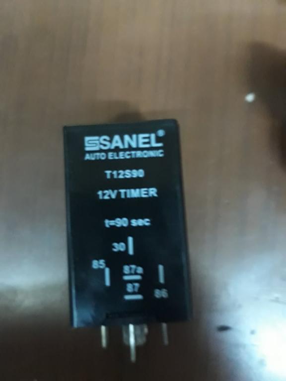

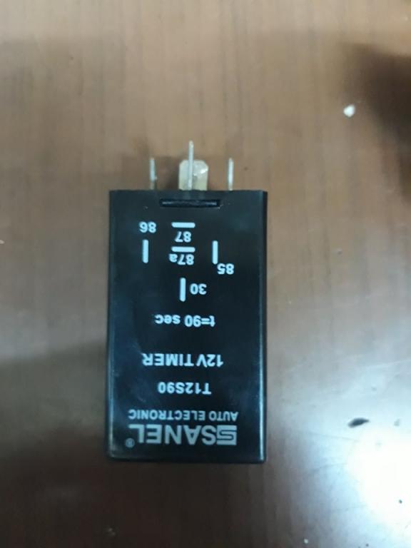

Mehmet Kaçmazer 11 Kasım 2019 Paylaş 11 Kasım 2019 abi selam ben sanel zamanlama rolsesi aldım kumanda kapıları kitlediğimde 50 saniye veya 60 saniye farların yanmasını istiyorumyanlız uçları bulup birtürlü düzemedim yardımcı olursanız sevinirim tşk paasat boş paket trendline far sensörü taktım yine olmadı parkları yakıyor farları yakmıyor bu roleden tamamlamaya çalışacam tşk ürün sanel çok amaçlı zamanlama rolsesi Yorum bağlantısı
Mahmut Akbulut 11 Kasım 2019 Paylaş 11 Kasım 2019 4 saat önce, mehmet kaçmazer yazdı: abi selam ben sanel zamanlama rolsesi aldım kumanda kapıları kitlediğimde 50 saniye veya 60 saniye farların yanmasını istiyorumyanlız uçları bulup birtürlü düzemedim yardımcı olursanız sevinirim tşk paasat boş paket trendline far sensörü taktım yine olmadı parkları yakıyor farları yakmıyor bu roleden tamamlamaya çalışacam tşk ürün sanel çok amaçlı zamanlama rolsesi Mehmet bey merhaba , aramıza hoş geldiniz ... Elo nun tamda sizin istediğiniz gibi bir rölesi var , uğurlama karşılama rölesi ... https://eticaret.elo.com.tr/ELO-KARSILAMA-AYDINLATMA-UGURLAMA-ROLESI-FOLLOW-ME-HOME-12V,PR-48.html Yorum bağlantısı
Mehmet Kaçmazer 12 Kasım 2019 Paylaş 12 Kasım 2019 selam paulaşım için tşk elo 30sn yakıyor sanel zamanlayıcılı role 90 sn yakıyor bunun uçlarını bulsak yeterde artar anlıyorsanız yardım ltf Yorum bağlantısı
Mahmut Akbulut 12 Kasım 2019 Paylaş 12 Kasım 2019 Mehmet bey size gönderdiğim linki tıklayınca , rölenin terminal uçları ve numaraları detaylı şekilde yazıyor ... Yorum bağlantısı
Oktay Toker 14 Kasım 2019 Paylaş 14 Kasım 2019 On 12.11.2019 at 14:48, mehmet kaçmazer yazdı: selam paulaşım için tşk elo 30sn yakıyor sanel zamanlayıcılı role 90 sn yakıyor bunun uçlarını bulsak yeterde artar anlıyorsanız yardım ltf Elinizdeki role ile tek başına sonuç alabilmeniz için Passat eski belki.Bu rolenin çıkışına her far için 2 ayrı role her farı kontrol edebilirsiniz,siğorta kutusundan kontagı kapatınca bir tetik yeterli olabilir.Kapılara baglanacaksa kapı içindeki kilit motoru uçları en kesin yoldur.Konu içindede bir çok paylaşım mevcut fikirler verecektir. Kimsede ezbereden bu uçlar şunlardır diyemez sanırım.Mutlaka uygulayıp şemasını yapmış birisi paylaştı ise belki. Passat B6 ve üzeri ise bu role işe yaramayacaktır. Yorum bağlantısı
