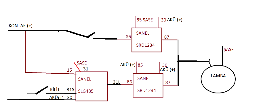

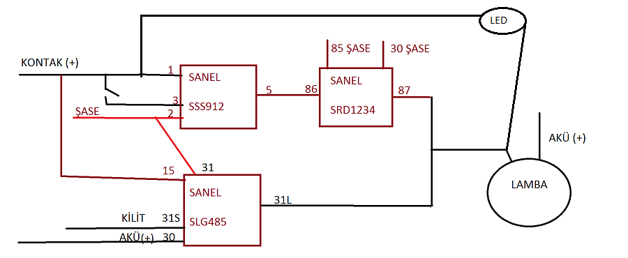

Ozan Kar 31 Ağustos 2010 Paylaş 31 Ağustos 2010 (düzenlendi) abi senin beyin durma olayından değilde benim anlatamamdan kaynaklanıyo, rölenin ne olduğunu ne iş yaptığını daha bugun sabah senin yazılarından öğrendim bide şöyle ifade etmeyi deniyim, arabada şuan sis farına dair bişey yok. ekstra bir düğme ile sis farı takılcak ve bu follow me home devresi eklencek. bu işlem için almam gerekenleri listelemeye çalışıyorum.liste:1-) SSS9122-) SLG4853-) SRD12344-) 1N4001 5-) ....şeklinde yardımcı olmanızı bekliyorum esas sorum biyerlere diyot koymama gerek varmı? mesela kontaktan bağlarken.sabaha anlarsın umarım abi birde nereye ne kadar sigorta koymamı önerirsiniz.devreyi daha düzgün bi hale getirdim, ama çalışırmı yanarmı sağlıklımı bilmiyorum yardımcı olursanız çok sevinirim 1 Eylül 2010 tarihinde Ozan Kar tarafından düzenlendi Yorum bağlantısı
Muhammed Andı 2 Eylül 2010 Paylaş 2 Eylül 2010 Kisaca ozetlemek gerekirse;SSS912 de 1 ile 3 yer degisecek.SLG485'in cikisina da SRD1243 turu bir role baglanmasi lazim. baglanacak roledeki tek degisiklik, 85 aku arti, 86 SLG485'in 31L'si, yani eksi.Eger roleler SRD1243 olacaksa sorun yok, ancak standart role alinacaksa 85 ve 86 bacaklari arasina eksiden artiya dogru olacak sekilde 1n4xxx serisi diyot baglanmali.SLG485'e gelen Kilit'in eksi olmasi lazim.Eger arac eksi sase ise lambaya sabit arti baglamak riskli. bu durumda lambaya sabit eksi, SRD1243 rolelerinin ise saseyi degil artiyi surmesi lazim.Her ne sekilde olursa olsun lambaya giden artiya 7,5 yahut 10 amperlik sigorta konulmali.Guvenlik amaciyla, SLG485'in 15 ve 30 girislerine ve de kontagin SSS912 dogru olan cikisina 1n4xxx serisi diyot koymakta fayda var.Malzeme listesi;1. Sanel SLG485 1 adet2. Sanel SSS912 1 adet3. Sanel SRD1243 2 adet(yahut 12v 20A standart role) 4. 1N4xxx serisi diyot 3 adet(yahut standart role alinmissa 5 adet)5. 7,5A yahut 10A sigorta 1 adet6. Sigorta yuvasi 1 adet Yorum bağlantısı
Mustafa Bağseven 3 Eylül 2010 Paylaş 3 Eylül 2010 (düzenlendi) Bi follow me home için 4 röle mi kullanıyorsun? 3 Eylül 2010 tarihinde Mustafa Ba?seven tarafından düzenlendi Yorum bağlantısı
Ozan Kar 3 Eylül 2010 Paylaş 3 Eylül 2010 Hayır abi orda hem sis açma hem de follow me home var. 2biri 2 biri yani. Yorum bağlantısı

Ozan Kar 3 Eylül 2010 Paylaş 3 Eylül 2010 abi artık senin yaptıklarını görmek istemiyorum :Dbugun gittim röleleri ve diğer malzemeleri almaya önce sanelin izmir toptancısının söylediği perakandeciye gittim listedeki rölelerin hiçbiri yoktu toptancıyı aradı onlardada yokmuşsanayideki diğer elektrikçileri gezmeye başladım artık umudu kesmiştim ki iç aydınlatma rölesini buldum, toptancının dediğine göre diğer röle(sis rölesi) izmire hiç girmemiş uğraşmamak için orda biraz değişiklik yapıp, anahtarı kontağa bağlı hattan alarak standart röle ile yapıcam...diyot bulamadım bu diyotu normal elektronikçilerdenmi alıcam? Yorum bağlantısı

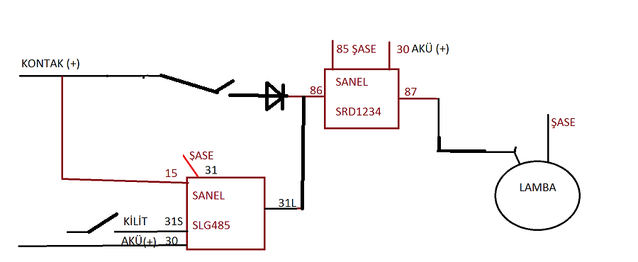

Ozan Kar 4 Eylül 2010 Paylaş 4 Eylül 2010 terkar tekrar teşekkürler umarım son sorum:hangi devre daha sağlıklı diyotlumu rölelimi: Yorum bağlantısı
Ozan Kar 4 Eylül 2010 Paylaş 4 Eylül 2010 tetik bulamadım, kapının soketini kırdım, ama pes etmek yok Yorum bağlantısı
Muhammed Andı 4 Eylül 2010 Paylaş 4 Eylül 2010 diyotlu sema hatali, dolayisiyla slg485 diyotluda bir anlam ifade etmez. cunku 85-86 uclarina dikkat et. 85 sase, slg'den gelen 86'da sase, role calismaz. diger sema dogru. Yorum bağlantısı
Ozan Kar 4 Eylül 2010 Paylaş 4 Eylül 2010 haklısın abi dikkat etmemişim, zaten bende olaki diyot bozulursa filan diye diğerine daha sıcak bakıyodum Yorum bağlantısı
