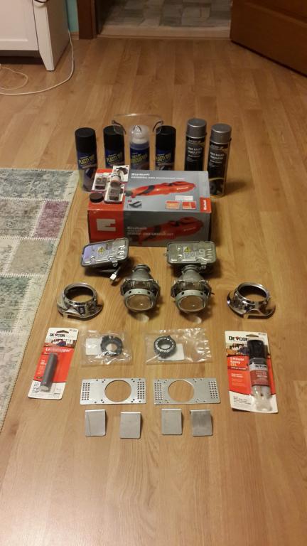

Deniz Taran 24 Aralık 2015 Paylaş 24 Aralık 2015 8 saat önce, Mahmut Akbulut yazdı: Mercek sabitleme aparatlarını hazır mı aldınız ? Hayır kendim tasarladım solid edge programında. Sonra iş yerimin metal kısmında bastırdım o konuda rahatım Fakat bir türlü cesaret edemiyorum montaja. neredeyse 1 aydır kesintisiz video izliyorum tek korkum odak ve kesilme çizgisi ayarlayamamak. 1 Yorum bağlantısı

Deniz Taran 13 Ocak 2016 Paylaş 13 Ocak 2016 (düzenlendi) 4 saat önce, Selçuk Keleş yazdı: Bizim sormamız lazım, nerde fotolar videolar ? 3 saat önce, Mahmut Akbulut yazdı: Meraklandırmıyorsunki Aslında bende merak içerisindeyim nasıl olacak diye ama bir türlü vakit bulamadım başlamak için eşim rahatsızlandı, iş yerinde yıl sonu telaşesi, ailemin bize ziyareti birazda cesaret edemeyişim derken süreç uzadı gitti. Bu süre zarfında youtube'dan bir sürü video izledim şu an yedek farım olsa gözüm kapalı yaparım fakat çıkma farları bile 800 lira olan arabamın orjinal farına dokunmaya cesaret edemiyorum. Projeye başlarken ayırdığım bütçe 600 liraydı şimdi 800 lirayı buldu aldıklarım. Einhell dremel seti aldım 130 liraya ertesi gün bauhaus'ta orjinal dremel 3000 serisi ürün kampanyaya girince dayanamadım onuda aldım 85 lira. Mercek, balast, ampul, ampul tutucu ve mercek kapağı seti 400 lira Jel epoksi yapıştırıcı 38 lira Macun epoksi yapıştırıcı 28 lira (bunu video izlerken görmüştüm jel epoksi kuruyana kadar sabit tutma telaşesi olmuyor) Isıya dayanıklı siyah boya 20 lira (far tasını karartacağım fakat merkcek kapaklarını boyamayacağım.) Farları kapattıktan sonra kullanacağım sert mantallar 50 lira Spatula 7 lira 2 adet ve role 4 adet sigorta soketi 15 lira Sıcak hava tabancası 50 lira Elimde olanlar ; Makaron Kablo çorabı Cırt Mercek sabitleme apatı (kendim tasarladım) M4 Vida somun pul spacer Bukadar birikimim oldu bakalım sömestr tatilinde eşim memlekete gidiyor 1,5 hafta sürem var inşallah başlayıp bitireceğim. 13 Ocak 2016 tarihinde Deniz Taran tarafından düzenlendi Yorum bağlantısı

Deniz Taran 27 Ocak 2016 Paylaş 27 Ocak 2016 Evet birkaç foto atayım elimden geldiğince fotoğraf çekmeye çalıştım ama yapım aşamasını yetiştiremiyeceğim korkusundan dolayı pas geçtim. önce farı açtım çok kolay açıldı ısı tabancası ile sonra odak alabilmek için dışarıda bulduğum palete bağladım ve odak çizgisi Merso kapakları almıştım ama büyük geldiler bende tıraşladım ve etrafına merceği kapatması için alüminyum malzemeden set yapıştırdım ve ısıya dayanıklı siyah boya ile boyadım. Far tasını deldim gerekli hizalamarı yaptım ve merceği taktım. Far tasınıda ısıya dayanıklı siyah boya ile boyadım. Blackline görünüm oldu henüz farı kapatmadım belki kapakları ısıya dayanıklı gümüş gri renge boyarım yorumlara göre. 5 Yorum bağlantısı
