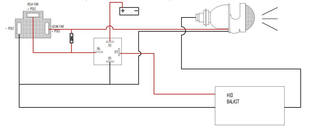

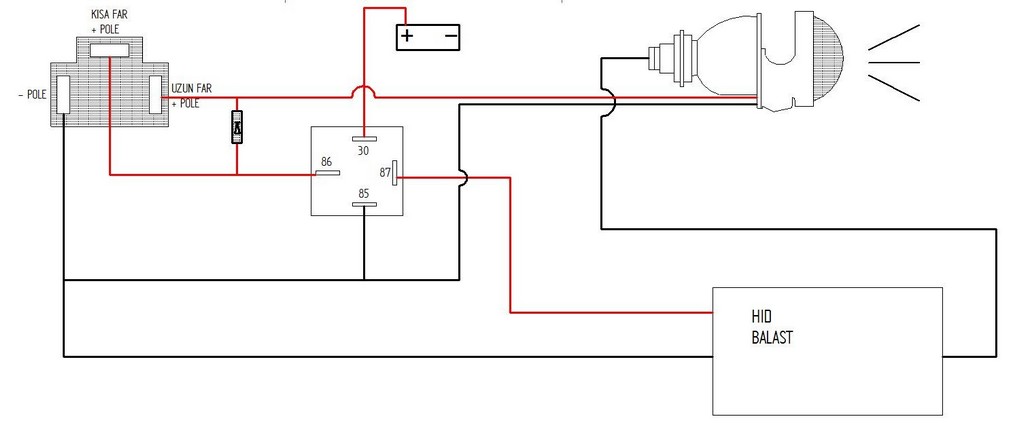

Oktay Toker 3 Şubat 2016 Paylaş 3 Şubat 2016 (düzenlendi) Deniz sabırla gitmek bu işin sıhhati için önemli.Direncin zaten geliyor.Bu soın linktekine gerek yok. Şu an takılı olan Role şemanı tekrar ekleyebilirmisin? 3 Şubat 2016 tarihinde Oktay Toker tarafından düzenlendi Yorum bağlantısı
Deniz Taran 3 Şubat 2016 Paylaş 3 Şubat 2016 16 dakika önce, Oktay Toker yazdı: Deniz sabırla gitmek bu işin sıhhati için önemli.Direncin zaten geliyor.Bu soın linktekine gerek yok. Şu an takılı olan Role şemanı tekrar ekleyebilirmisin? buradaki diyodun yönünü onemsemeyin Yorum bağlantısı
Oktay Toker 3 Şubat 2016 Paylaş 3 Şubat 2016 85 ile 86 arasına gelecek olan dirençleri bağlayınca arıza ışığı sönecek. Yorum bağlantısı
Oktay Toker 3 Şubat 2016 Paylaş 3 Şubat 2016 (düzenlendi) Role başlığına eklediğin resimde siyah parçadan bahsetmişsin.Ölçü aletin var ise bu parçanın ohm degerini okuyup yazarmısın? Uzun hüzme hatasına bunları bağlarsan sanki arıza ışığına yeterli olabilir gibi. 3 Şubat 2016 tarihinde Oktay Toker tarafından düzenlendi Yorum bağlantısı

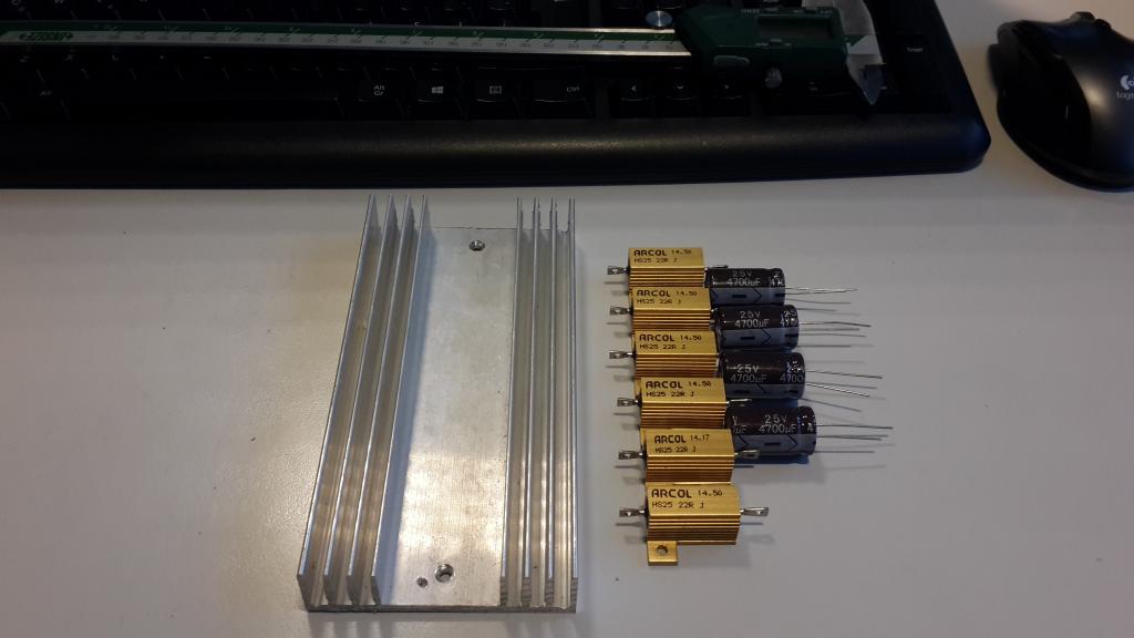

Deniz Taran 5 Şubat 2016 Paylaş 5 Şubat 2016 Beklenen ekipman geldi Soğutucuda tamam Geriye dene ve gör kaldı. @Mahmut Akbulut @Oktay Toker Dirençlerin bağlanması konusunda örnek bir şema var mıdır ? 1 Yorum bağlantısı
Oktay Toker 5 Şubat 2016 Paylaş 5 Şubat 2016 Her 3 direnci yan yana dizip paralel bağlayacaksın. Kondansatöre ihtiyacın yok.Onlar dursun.m Yorum bağlantısı

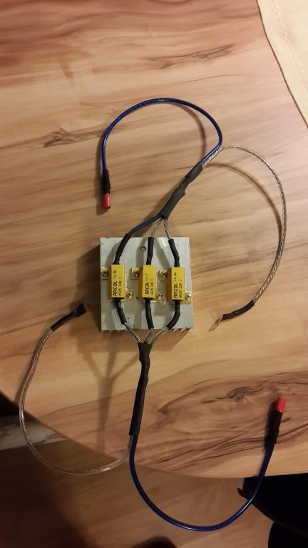

Deniz Taran 5 Şubat 2016 Paylaş 5 Şubat 2016 5 saat önce, Oktay Toker yazdı: Her 3 direnci yan yana dizip paralel bağlayacaksın. Kondansatöre ihtiyacın yok.Onlar dursun.m Soğutucuyu kestirdim delikleri deldim klavuzla diş açtım Dirençlerin altına termal pasta sürdüm geriye lehimi hallettim izolasyon tamam sabah montaj yapacağım 2 Yorum bağlantısı
Deniz Taran 5 Şubat 2016 Paylaş 5 Şubat 2016 42 dakika önce, Oktay Toker yazdı: Nefis olmuş.Sonucu bekliyoruz. İnşallah hüsran olmaz Yorum bağlantısı
Oktay Toker 5 Şubat 2016 Paylaş 5 Şubat 2016 (düzenlendi) Bağlantı düzgün olursa sıkıntı olmayacaktır. Uzunlara o siyah parçaları bağlayıp dene. 5 Şubat 2016 tarihinde Oktay Toker tarafından düzenlendi 1 Yorum bağlantısı
Deniz Taran 6 Şubat 2016 Paylaş 6 Şubat 2016 14 saat önce, Oktay Toker yazdı: Bağlantı düzgün olursa sıkıntı olmayacaktır. Uzunlara o siyah parçaları bağlayıp dene. Allah bilgine ve tecrübene zeval vermesin. Kısalar arızayı kesti selektor ve uzun hüzmede sorun yok. O zimbirtilari baglayamadim henüz yarın sabahtan bağlarım, inşallah uzun far arızası da kesilir . Soğutucu ve Termal pastaya rağmen ısınma mevcut bulabilirsem eski cpu fanı takacagim tabi önce max sıcaklığı görmek lazım 80 dereceyi geçerse fan takacagim yahut Soğutucuyu degistirecegim. Hoş mevcut sogutucu yabana atılacak cinsten değil 40w soğutma kapasitesi var. Isı ölçümü yapıp tekrar bilgilendirecegim . 1 Yorum bağlantısı
Oktay Toker 6 Şubat 2016 Paylaş 6 Şubat 2016 Uzun hüzmede arıza ışığı devam ediyorsa o siyah parçayı bağla. Fana gerek yok.O ısı normaldir. Yorum bağlantısı
Deniz Taran 7 Şubat 2016 Paylaş 7 Şubat 2016 12 saat önce, Oktay Toker yazdı: Uzun hüzmede arıza ışığı devam ediyorsa o siyah parçayı bağla. Fana gerek yok.O ısı normaldir. Tekrar paralel mi baglayacagim o zimbirtilari ?? 1 Yorum bağlantısı
