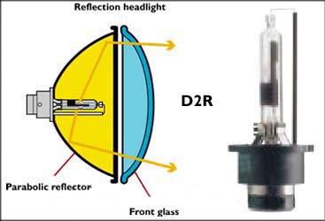

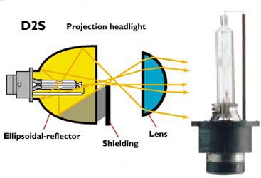

Selçuk Keleş 27 Ekim 2010 Paylaş 27 Ekim 2010 arkadaslar d2r ampül vectra cdx araçlarda kullanılırmı d2s ile boy farkı falan varmı d2r nin özellikleri varmıben kendi aracımda d2s başka marka yedek ampül kullanıyorum aydınlatma berbat halde yardım edin lütfenn saygılar..http://www.geceucusu.com/Xenon-ampul-tiple...kleri-t963.html 'de ampul tipleri ve resimleri var ordan yararlanabilirsin. D2R merceksiz xenon farlar için geliştirildiğinden mercekli farda kullanamazsın. Zaten D2R'ın da kullanıldığı araç sayısı yok denecek kadar azdır. (güncel kasa civic, güncel kasa corolla diğerler markalar çok çok eski modellerden) D2R kullanılabilmesi için şu anki halojen farlarda olduğu gibi büyük reflektörler kullanılması gerekiyordu, fazla kullanışlı olmadığından tutulmadı ve mercekli sisteme geçildi. Yorum bağlantısı

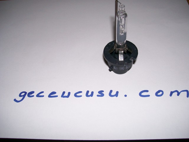

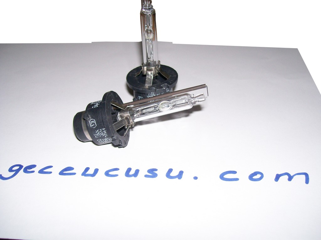

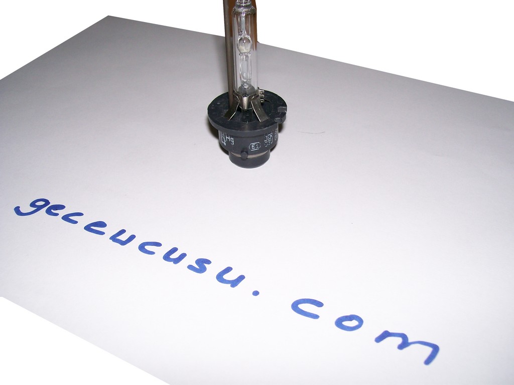

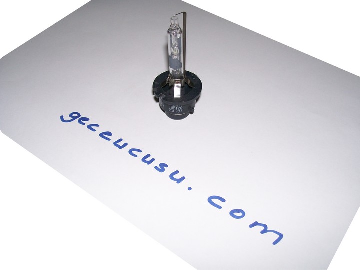

Musa Can Koca 23 Mart 2011 Paylaş 23 Mart 2011 (düzenlendi) Arkadaşımın aracında bir hafta kullandığı renk değiştirdiği için benim aldığım d2r ampülleri basit bi şekilde d2s e çevirdim resimlerini ekliyorumUyglamayı el ile yaptım tırnağım ile itdirmek suretiyle d2r daki ışık engelleyici tabaka hemen döküldü kaplaması dandikmiş demekki.Elinde d2r ampülü olan ya da bir şekilde benim gibi yada başka şekilde d2r ampül edinenlerin mercek uygulaması yaptıkdan sonrada yeni ampül almasına gerek kalmayabilir.Ampülün arkasında çok ufak bi tadilat gerekli fakat bunun için yer önceden işaretlenmiş d2s ile dr2 çektik yerleri zıt d2r da d2s dönüşümü için gerekli çentik yeri arkasında tam olarak işaretli 23 Mart 2011 tarihinde Musa Can Koca tarafından düzenlendi 1 Yorum bağlantısı
