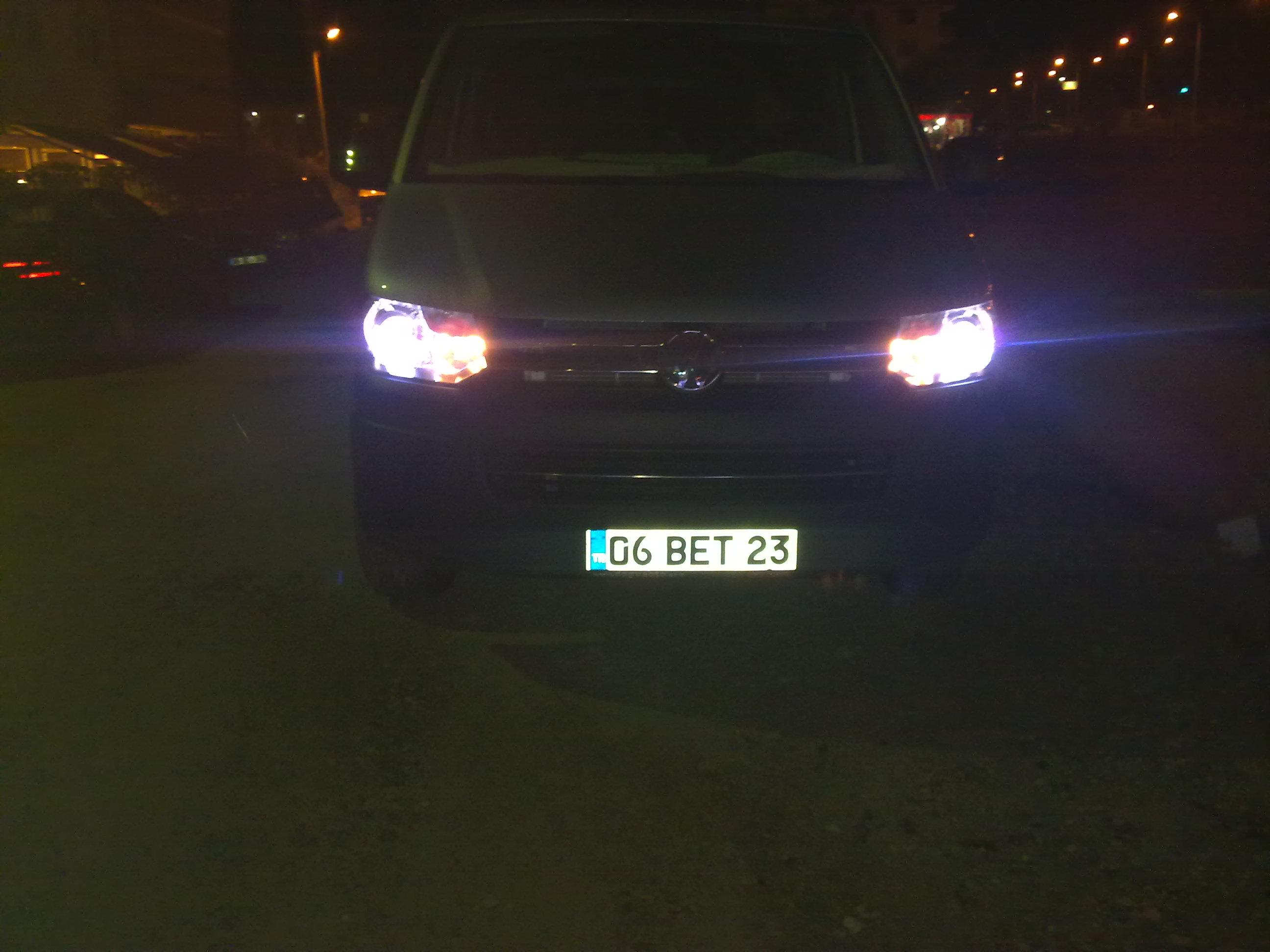

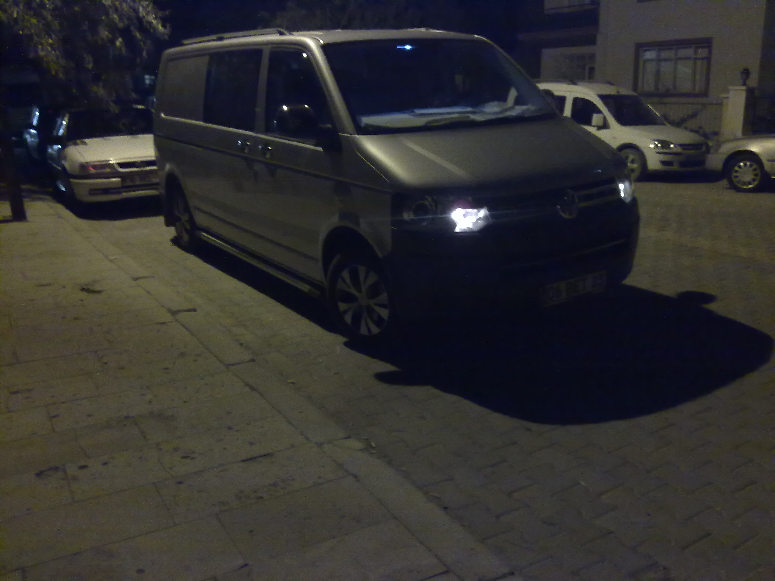

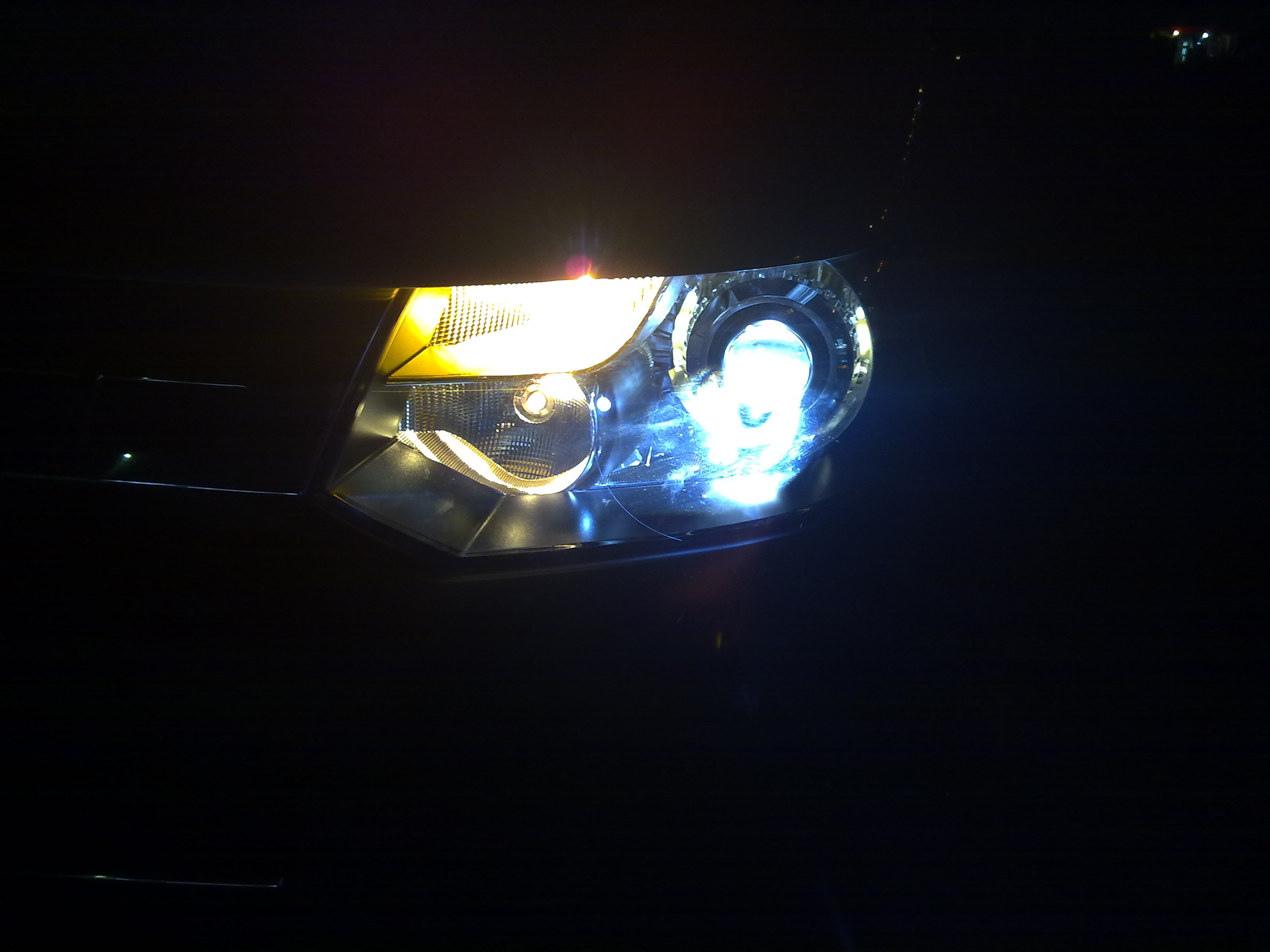

Hüseyin Matur 5 Ağustos 2010 Paylaş 5 Ağustos 2010 Çok yakışıklı olmuş. Park lambası gündüz farının yanında derken, ikisi aynı tas içindemi? Gündüz farını aktif edecekmisin? Yorum bağlantısı
Serkan Gök1679652583 5 Ağustos 2010 Paylaş 5 Ağustos 2010 Çok yakışıklı olmuş. Park lambası gündüz farının yanında derken, ikisi aynı tas içindemi? Gündüz farını aktif edecekmisin?Doğuş otoya gidersem aktifleştirtcem.Gündüz ampülünün yanında ufak bi park deliğiÇok güzel olmuş.. güle güle kullanın....park lambası beyazmı olsun yoksa standart sarı mı?Beyaz iyi olursa hangi ampülü kullananayım Smd mi Power mi; Yorum bağlantısı

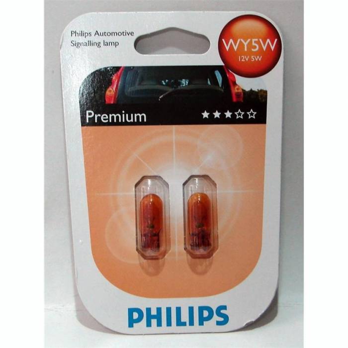

Mehmet Ozyurek 10 Ağustos 2010 Paylaş 10 Ağustos 2010 Ben olsam tam sarı park ampulü takardım.. (Standart sarı değil) Yorum bağlantısı
Serkan Gök1679652583 10 Ağustos 2010 Paylaş 10 Ağustos 2010 (düzenlendi) Ben olsam tam sarı park ampulü takardım.. (Standart sarı değil)nasıl bulcam gerci bana da hoş geldi..önerin varmı,mesela ben bunu buldum ama standart gibi sarı mı bilemedim 10 Ağustos 2010 tarihinde Serkan G tarafından düzenlendi Yorum bağlantısı
Oktay Toker 10 Ağustos 2010 Paylaş 10 Ağustos 2010 bunlar turuncu galiba.standard sarı led çokmu açık sarı olurki?denemek lazım. Yorum bağlantısı
Hüseyin Matur 10 Ağustos 2010 Yazar Paylaş 10 Ağustos 2010 Bunlar sinyal lambaları için. Parkta turuncu kalır. Gün ışığı rengi var ne beyaz ne sarı öyle bişey bulunamazmı? Yorum bağlantısı
Serkan Gök1679652583 10 Ağustos 2010 Paylaş 10 Ağustos 2010 Bunlar sinyal lambaları için. Parkta turuncu kalır. Gün ışığı rengi var ne beyaz ne sarı öyle bişey bulunamazmı?ben bulamadim Yorum bağlantısı
Oktay Toker 10 Ağustos 2010 Paylaş 10 Ağustos 2010 ben bulamadimgün ışıgı en ideali internette çok var.30derecelik koyu sarı ledler var mantar ledinde sarısı var flux ledinde sarısı var turuncularıda mevcut.tane alıcaksan burayı incele.http://www.marketdijital.com/LED-CESITLERI...ece,CA2-14.html Yorum bağlantısı

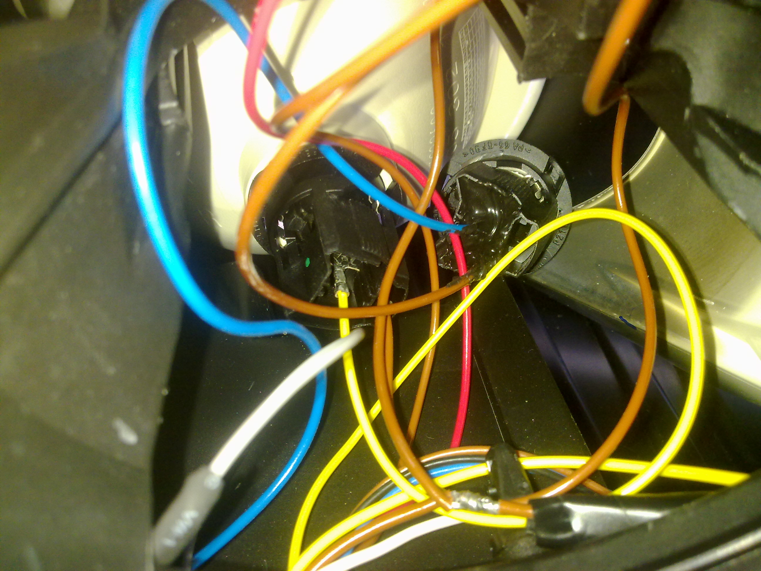

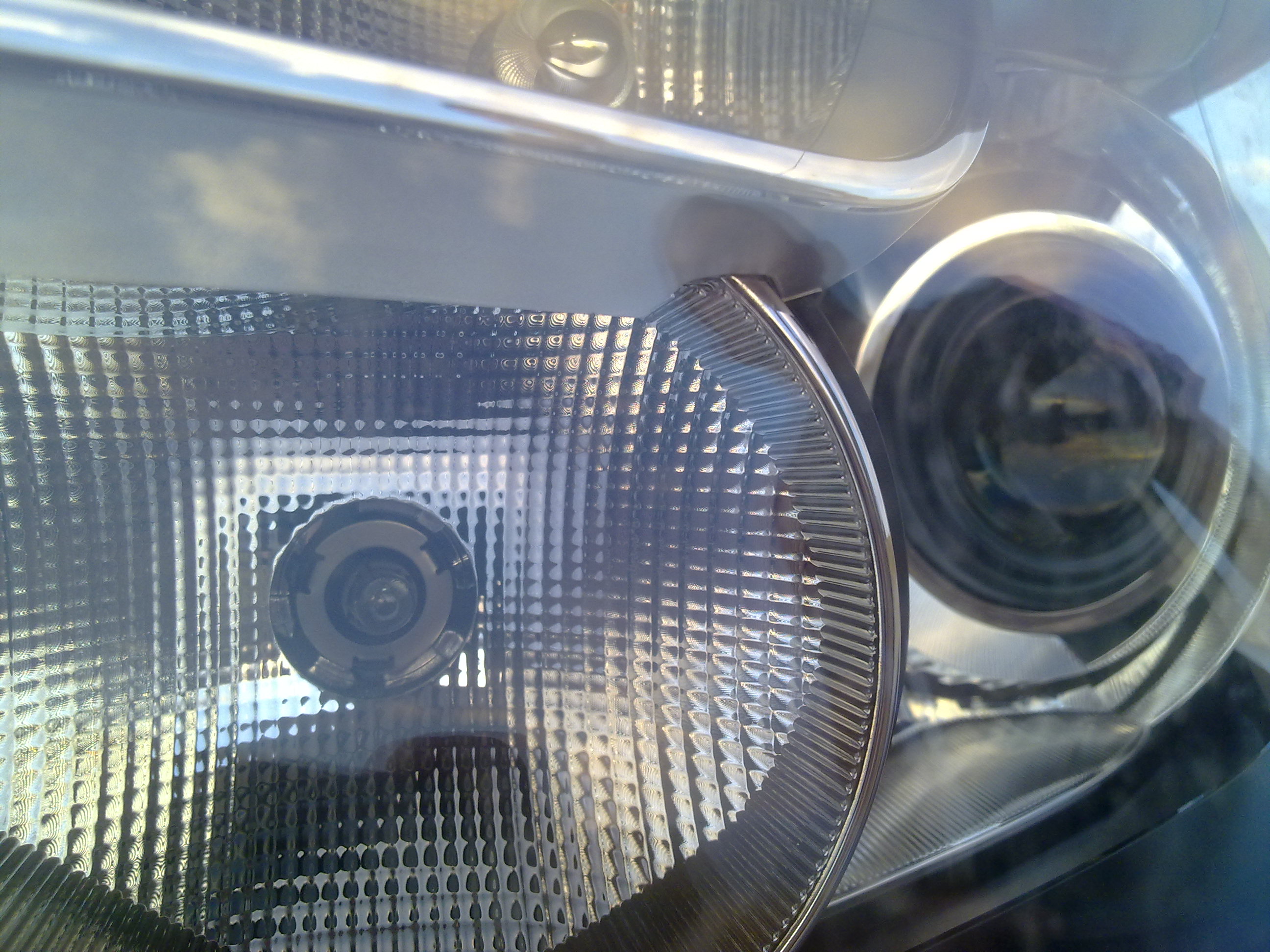

Serkan Gök1679652583 19 Ağustos 2010 Paylaş 19 Ağustos 2010 Birde park ampülü gündüz ampülünün yerinde.yakın zamanda gündüz farını açtırcam ama park ampülünü farın içinde ölesine kalacak acaba kablolara bi zaraı olur mu eritirmi?bu seferde ön parklar olmayacak belki ışığı farın içine aydınlatabilir az da olsa bi sakıncası olur mu? Yorum bağlantısı

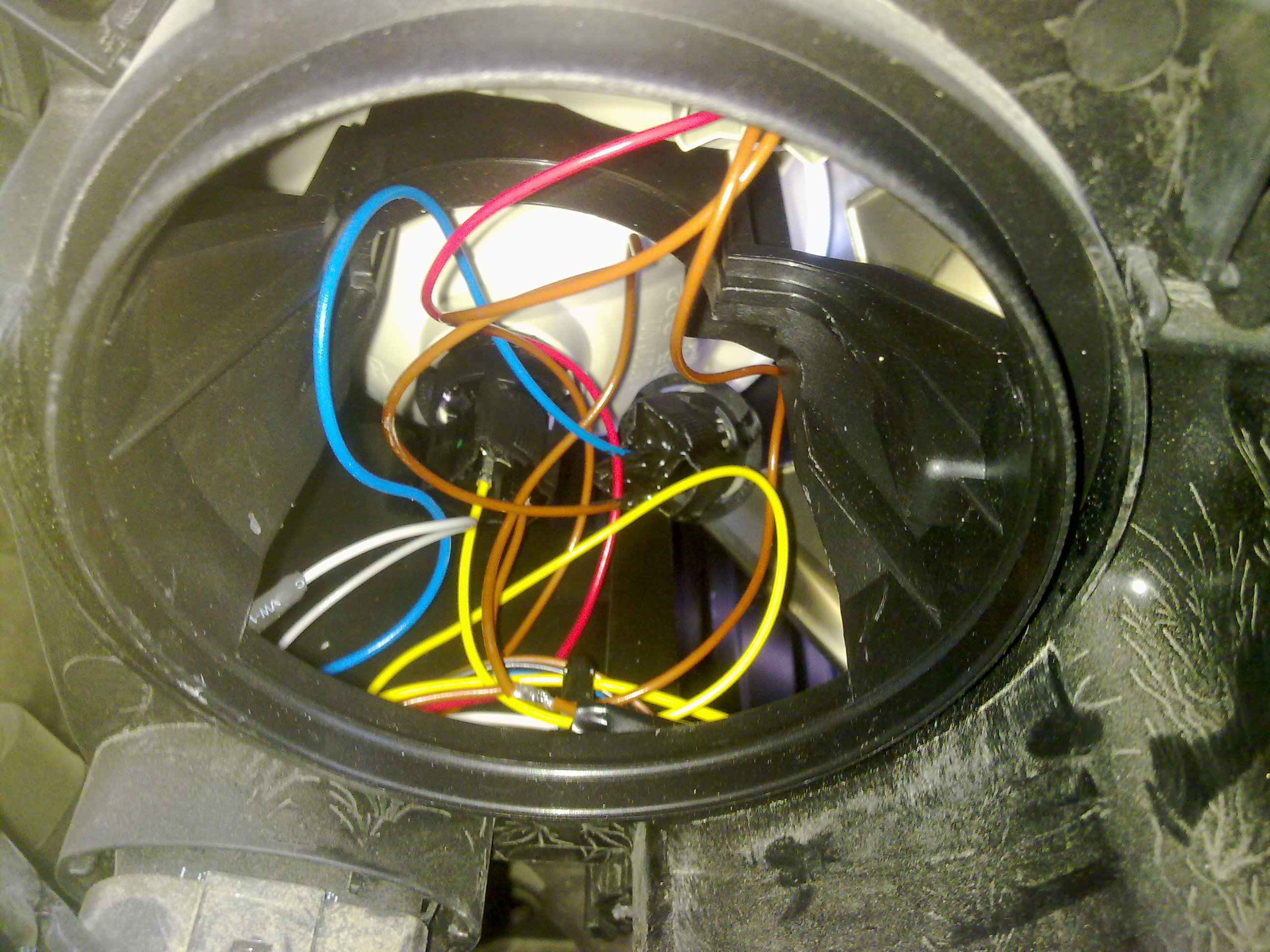

Serkan Gök1679652583 6 Ekim 2010 Paylaş 6 Ekim 2010 Araçta bir çok değişiklik yapılmış olabilir ancak araştırdığım her yerde kasa kodu halen T5 olarak geçiyor. http://en.wikipedia.org/wiki/VW_TransporterMakyaj geçirmiş olsa bile kasa kodu değişmediğinden aracı yine aynı konu üzerinden tartışıyoruz. Aksi durumda en ufak bir donanım özelliğinde bile yeni konularla devam edilir ki o zaman da forum çöplüğe döner.Gündüz farını aktifleştirmeden önce o duya elektrik tesisatı geliyor mu, sigortası var mı ona bakmak lazım. Bir de müşterisine ilgili bir servis bulman gerekecek bu iş beyinden kodlamaya bakar. Kullanma kılavuzunda yazan ama yapılamayan şey tam olarak nedir ?Selçuk Abi benim resimlerdende belli olduğu gibi sokete kablo ile tesisat var..Benim düşüncem sadece araçın bilgisayara bağlanıp aktif etirilebileceği konusunda.Ama ki nerde öle bi servis gittim ben ama cumartesi gitmiştim yok kadro hafta sonu olduğu için yarım kadro da elektirkçimiz bugün yokmuşta , hatta plaka ampüllerimden birinin duyu içine kaçmıştı adama yanmıyo dedim servis danışmanı ldı eline tornavida amplü takıp yanmasını uğraşırken ben demesem duy içine kaçtı diye ooo işimiz vardı..bırak dedim ben yaparım yaa self serviss Yorum bağlantısı
Oktay Toker 6 Ekim 2010 Paylaş 6 Ekim 2010 (düzenlendi) oguz bey yapılacak iş ilk önce bu gündüz farını çalışır hale getirilmesi.anlamadıgım her şey üzerinde görünüyor ama aktif degil?bu bir soru işareti bence. yer çok müsait resimde gösterilen ampul ışık seviyesinde seçenekler var power led ,smd5050 ile yapılmış led en az8 tane olabilmeli,sislerde kullanılan her hangi bir ampul sanırım bi kaç çeşit kullanılıyor.iyi bir elektrikci tarafından rahatlıkla takılabilir.power led için kaliteli bir sürücü ve 3 watt veya 5 watt led yeterli olucaktır renk sizin tercihiniz olur ve yanılmıyorsam ampul rengi istiyorsunuz.bu renk olsun derseniz power lede gerek yok.sis ampullerinde k seçenekleri mevcut zaten taktırın h1 soketi istedigin k numarasında ampulu baglayın ama mutlaka ampule şapka taktırın mutlaka.kısa far etkisi yapacaktır.seçenekleriniz aklıma geldigi kadarıyla bunlar olur.arkadaşlar tavsiyede bulunacaklardır.serkan bey oguz bey önümüzdeki haftalarda müsait bir günde pazar haricinde olmalı bu gün,buluşup canlı olarak bakalım aracın üzerinde merak ettim dogrusu. 6 Ekim 2010 tarihinde Oktay Toker tarafından düzenlendi Yorum bağlantısı
Misafir 14 Ekim 2010 Paylaş 14 Ekim 2010 Zannederim sizin sıkıntınız Tiguan'larda olan ile aynı.Şlk parti gelenlerde sisler viraj aydınlatma özelliği kapalı geliyordu.Şstanbul'da bir servis (Erel Oto)Bu özelliği aktif hale getirebiliyor.Servis müdürü ile görüşüp bilgi vereceğim nedir ne değildir gibi. Yorum bağlantısı
Misafir 21 Ekim 2010 Paylaş 21 Ekim 2010 Ha yazmayı unuttum.Serkan senin iş olmuyor.Burada gördüğüm gündüz farı aktif olan Caravella idi.Transporter için tesisat hazırmış ama Handset cihazında aktiv in aktiv parametresi yokmuş.Buradan benim anladığım iş yazılımla bitiyor ancak, ön cam,far sensörü gibi extra zımbırtılarda var Caravella'da.En ideali senin tesisat üzerinde görünmeyecek yerde tadilat yapmandır.Sigorta paneli civarında bir röle ile bu iş kolaylıkla olur. Yorum bağlantısı
Serkan Gök1679652583 21 Ekim 2010 Paylaş 21 Ekim 2010 Ha yazmayı unuttum.Serkan senin iş olmuyor.Burada gördüğüm gündüz farı aktif olan Caravella idi.Transporter için tesisat hazırmış ama Handset cihazında aktiv in aktiv parametresi yokmuş.Buradan benim anladığım iş yazılımla bitiyor ancak, ön cam,far sensörü gibi extra zımbırtılarda var Caravella'da.En ideali senin tesisat üzerinde görünmeyecek yerde tadilat yapmandır.Sigorta paneli civarında bir röle ile bu iş kolaylıkla olur.Artık ne dicemi bilemiyorum,zaten vazgectim gündüz farlarından oraya parkları koyduk ya daha hoş görünüyor..Benim istediğim bana öyle bi park ampülü lazım ki normal parklardan biraz daha fazla ışın versin yani gündüz ampülü kadar ışın vermesede normal parklardan daha fazla olsun isterim Yorum bağlantısı

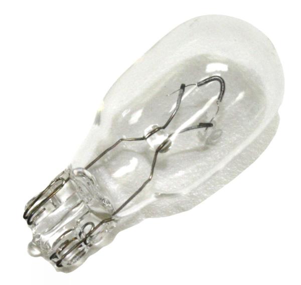

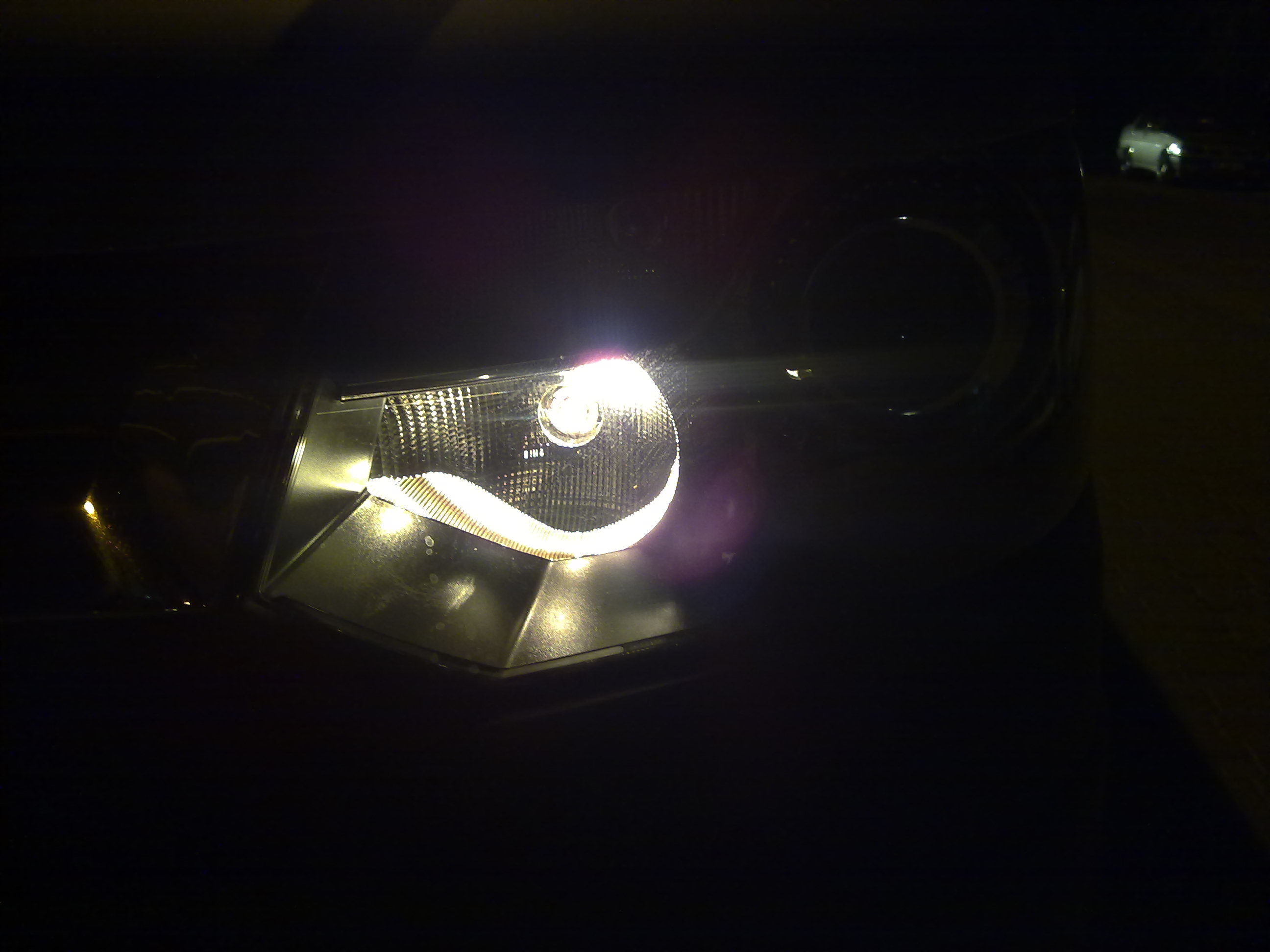

Selçuk Keleş 22 Ekim 2010 Paylaş 22 Ekim 2010 Artık ne dicemi bilemiyorum,zaten vazgectim gündüz farlarından oraya parkları koyduk ya daha hoş görünüyor..Benim istediğim bana öyle bi park ampülü lazım ki normal parklardan biraz daha fazla ışın versin yani gündüz ampülü kadar ışın vermesede normal parklardan daha fazla olsun isterimŞlla led olsun demiyosan W16W kullanabilirsin. Yorum bağlantısı
Serkan Gök1679652583 22 Ekim 2010 Paylaş 22 Ekim 2010 Şlla led olsun demiyosan W16W kullanabilirsin.ağbi nasıl bi ampül bu ya bulamadım.Şimdi sen bide ampülün oturacağı duyu da değiştirceksin dersin.. Yorum bağlantısı
Selçuk Keleş 22 Ekim 2010 Paylaş 22 Ekim 2010 Yok özellikle aynı soket olmasına dikkat ettim. Yorum bağlantısı
Serkan Gök1679652583 22 Ekim 2010 Paylaş 22 Ekim 2010 Yok özellikle aynı soket olmasına dikkat ettim.ağbi nerden bulabilirim ben bunu bizim burdaki saanyide olması pek mümkün görmüyorum..En azından bu ampül hangi arçlarda nerede kullanılıyor? Yorum bağlantısı
