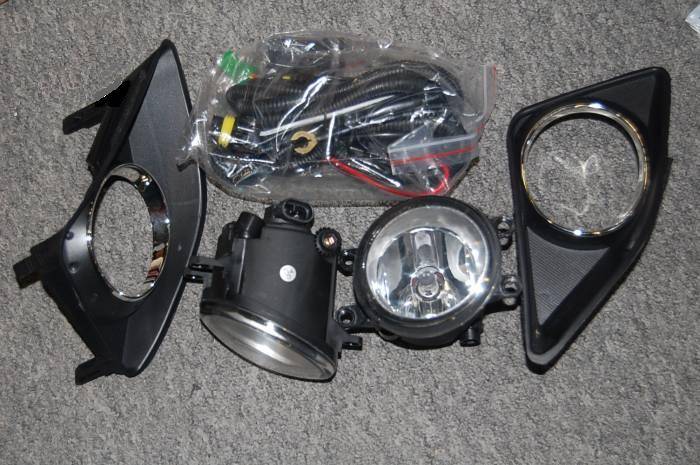

Selçuk Bey, yıkadıktan 1-2 gün sonra tekrar kontrol ettim hala buğulanma geçmemişti.
Bence bunun iki sebebi olabilir.1- Farlar yan sanayi kalitesiz ürün olduğu için2- Montajda yapılan bir hata.Bu tür parçalar orjinali pahalı olduğu için yan sanayi olarak kullanılıyor. Ama ne olursa olsun özellikle aydınlatma konusunda yan sanayi ürünler kişinin beklediği performası sergileyemiyor.Sislerinizin fotosu varmı?
Hüseyin Bey, 1- Farlar yansanayi maalesef..2- Montajını kendi toyota servisinde yaptırmıştım. Hata da olabilir... Aydınlatma ise gayet başarılı. :)Buyrun resim;415.jpgAyrıca arkadaşlar kendi yöntemlerim ile bu buğu' yu gideremez miyim? Aslında servise götürmek istiyorum ama serviste sislerin montajını yaptırdıktan sonra faturada ek olarak şunu belirtmişlerdi, " Sis farı ve sis düğmesi ile ilgili oluşacak arızalardan, servisimiz sorumlu değildir." Ne dersiniz ? :)
tarihinde Enes Yolda? tarafından düzenlendi
Selçuk Keleş
Kendi yöntemlerinle buğuyu engelleyebilmenin bir sürü yolu var, hangisinde tutturacağın belli değil. :)
Buğunun dışarı atılacağı sirkülasyon kanalı (ya da kanalları) olması lazım farın arkasında, açık olduğundan emin ol. Sis farları toz-su-çamura daha çok maruz kalabilirler.
Farın içeriye su sızdırıyor olabilir, bu su kolayca buharlaşamaz. Farları sök, kapağını açık tutup buhar yok olduktan sonra birleşme yerlerini ve kablo-vs girişlerini silikonla. Yine yıkayarak buğu olup olmadığını kontrol et.
Far içeri su sızdırmıyorsa , havalandırma kanalları açıksa olay çok bilinmeyenli denklem haline gelmiş demektir.
