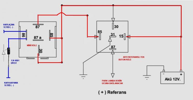

Celaleddin Tozluoğlu 7 Nisan 2013 Paylaş 7 Nisan 2013 Aracımda sonradan takılma uzaktan kumandalı merkezi kilit sistemi var.Uzaktan kumandayla kilidi açınca parkların sürekli yanmasını istiyorum.Kapıları kilitleyince de hemen sönecek.Bunun için ne kullanmam gerek?Merkezi kilit sistemlerinin %80'i (-) eksi tetik ile çalıştığı , bize de artı tetik lazım olacağı için sol taraftaki mini röle (-) elektriği (+) artı elektiğe çevirip sağ taraftaki röleye (+) tetik gönderip işlemi tamamlıyoruz. Kilitlemeye bastığımızda ise tekrar park lambalarımızın sönmesi için 1n4001 diyot kullanarak ilk verdiğimiz eksi tetiği bu sefer kilitleme ucundan veriyoruz. Sistemi evde denedim herhangi bir problemle karşılaşmadım . Ama hep başıma gelen evde çalışan araçta bazen problem çıkarabiliyor. Kolay gelsin. Yorum bağlantısı

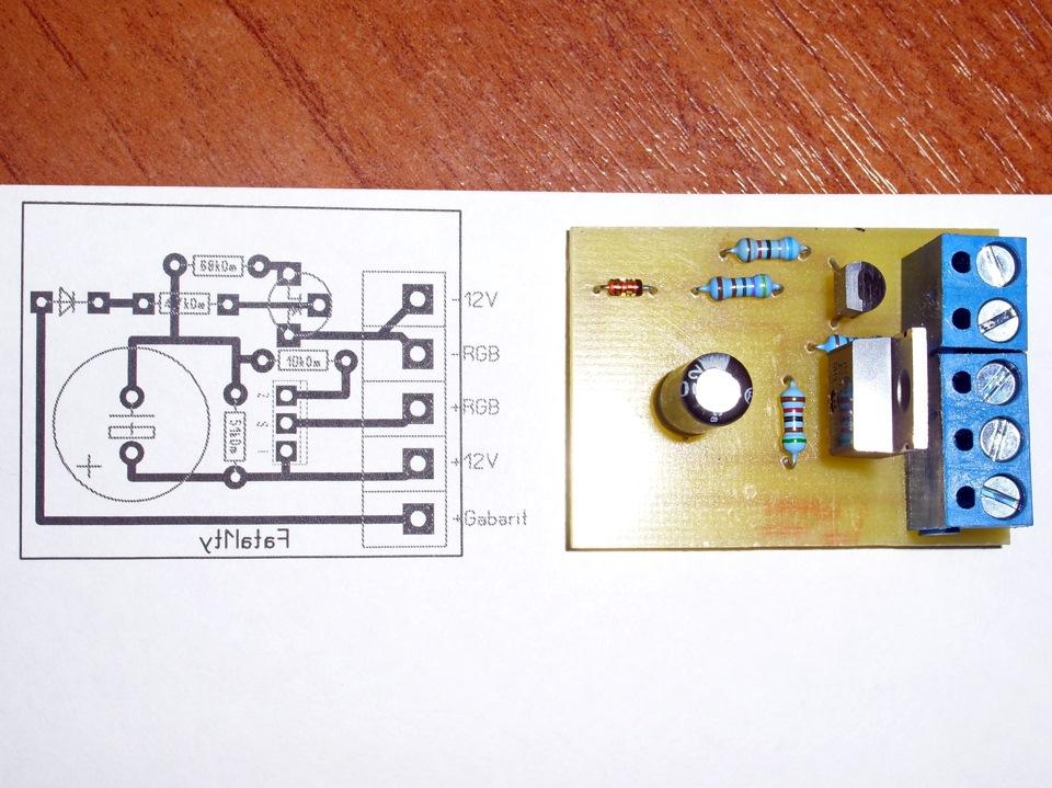

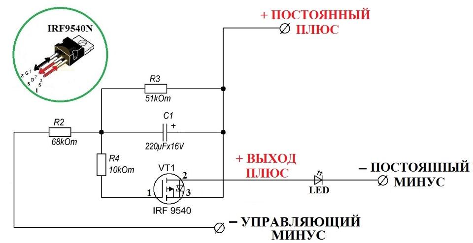

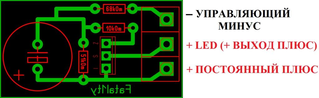

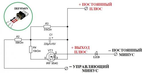

Oktay Toker 21 Nisan 2017 Paylaş 21 Nisan 2017 (düzenlendi) Tavsiye edilen role içinde elektronik yazılımı olan pic kontrol işlemcisi ile yavaş sönmeyi yapabiliyor.Tek başına role bu işlevi yapamaz. Bazı araçlardaki iç tavan aydınlatması timer ve dimmer özelliği mevcut.Bu noktadan alınan tetik yada haricen bir roleli devre işlemi alıntıdaki gib yapabilir.Diod la alınırsa bu devreye artı bir yük biner ve sıkıntı olur.Buraya haricen bir kaç led yada ampul dahil edilebilir tartar lakin bütün park donanımına olmaz. En basit ve sağlam yolu Mahmut söylemiş.diğer türlü ehil elde roleli yada sigorta kutusundan uçları bulunarak yapılacak uygulamadır.ayrıca bu yeni nesil ve arıza ışığı olan araçlarda zor uygulansada bazı modellerde fallow me özelliği ile beraber standard özellikler arasında.. http://www.geceucusu.com/topic/5793-artarak-yanan-tavan-lambas%C4%B1-ve-park-lambalar%C4%B1/ http://www.geceucusu.com/topic/4843-k%C4%B1s%C4%B1larak-s%C3%B6nen-tavan-lambas%C4%B1/ 21 Nisan 2017 tarihinde Oktay Toker tarafından düzenlendi 1 Yorum bağlantısı
Oktay Toker 23 Nisan 2017 Paylaş 23 Nisan 2017 Rus sitelerinde yaygın olarak bu uygulamanın paylaşımları mevcut.Mosfet transistör ile yavaş sönme yapabilen ve sigorta kutusundan park sigortasına baglanarak yapılıyor. Yorum bağlantısı
