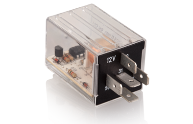

Mahmut Akbulut 26 Ocak 2018 Paylaş 26 Ocak 2018 Tavan lamba tesisatına dokunmayın, Elo dan Follow me Home rölesi alıp sisteme takın , farlarınız merkezi kilit açıldığında ve kapandığında 30 sn boyunca yanarak size eşlik etsin ... http://www.elo.com.tr/karsilama-aydinlatma-ugurlama-rolesi-follow-me-home/ Yorum bağlantısı
Ayhan Hızarcı 27 Ocak 2018 Paylaş 27 Ocak 2018 merhaba bende bu konu üzerine düşünüyordum nasıl yapılabilir diye aracım fiat grande punto.elo ile görüştüm banada sizin dediğiniz bu röleyi tarif ettiler benim istediğim park ve sislerin aynı anda yanması tavan lambam ve ayak altı aydınlatmalarım zaten kilit sistemi ile entegre yanıp sönüyor.sizce bu röle benim ihtiyacıma cevap verirmi aracın beyin yada başka bi sistemi olumsuz etkilenirmi ? cevaplarınız için teşekkür ederim Yorum bağlantısı
Oğuzhan Küçük 27 Ocak 2018 Paylaş 27 Ocak 2018 Cevabınız için teşekkür ederim Mahmut bey. Parklardan daha şık ve işlevsel bir uygulama olacaktır. Herhangi bir oto elektrikçi bunu kolayca yapabilir değil mi ? Yorum bağlantısı
Oktay Toker 27 Ocak 2018 Paylaş 27 Ocak 2018 (düzenlendi) Fallow me işe yarar. Uygulayacak kişilşer için yapar yapamaz yorumu dogru olmaz.Uygulama dogru şekilde ve şaması vardır ona göre düzgün şekilde uygulanırsa sıkıntı çıkarabilecek bir özellik değildir.Montaj ve ehil el önemli. Konuda yorumlar ve uygulamalar mevcut.Hatta bence konu burayada alınabilir. 27 Ocak 2018 tarihinde Oktay Toker tarafından düzenlendi 1 Yorum bağlantısı
