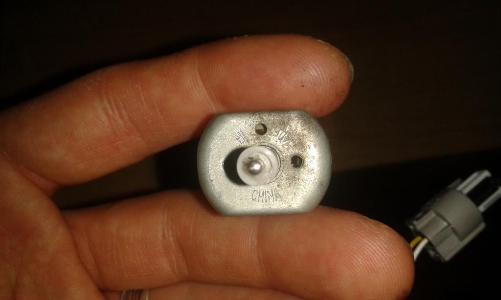

Oktay Toker 16 Haziran 2017 Paylaş 16 Haziran 2017 Motorun üzerinde etiket mutlaka vardır bir yerinde bilğisi yazıyor olmalı. Yorum bağlantısı
Aydın Akın 16 Haziran 2017 Paylaş 16 Haziran 2017 Made in china yazıyor Abi motorların ikisi de aynı anda bozuldu. Muhtemelen yandilar.???? Yarin motorun fotoğrafını çekeceğim inşallah. Yorum bağlantısı

Aydın Akın 17 Haziran 2017 Paylaş 17 Haziran 2017 O kadar da heveslendim, tesisatını yaptım, kumandaya bağlayacaktım. işin kötüsü motorları oyle bir kapatmislar ki tamir etmek için çıkarmak imkansız. Alıntı Yorum bağlantısı

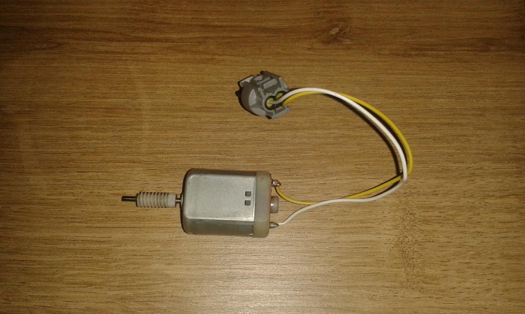

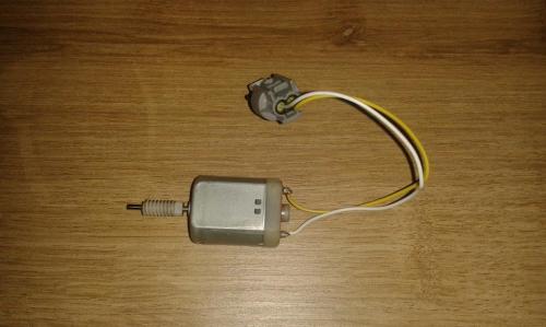

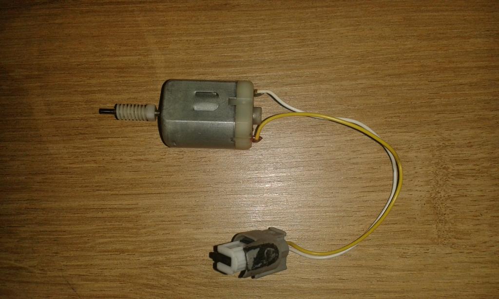

Aydın Akın 19 Haziran 2017 Paylaş 19 Haziran 2017 Motor bu. İçini de açabilirim bu şekilde yeterli degilse. Yorum bağlantısı
Oktay Toker 19 Haziran 2017 Paylaş 19 Haziran 2017 Açarsan bir daha toplaman zor olabilir.Gerekte yok.Klasik motor.Lakin voltajı düşük olma ihtimali mevcut.Denedin mi? Yorum bağlantısı
Ali Saruhan 19 Haziran 2017 Paylaş 19 Haziran 2017 oyuncaklar içinden çıkan en adi motor bu her yerde bulunur sorun bunda ise çocuğun oyuncaklardan birini gözüne kestir Yorum bağlantısı
Oktay Toker 19 Haziran 2017 Paylaş 19 Haziran 2017 (düzenlendi) Oyuncak motoru ise daha sıkıntı çünki onlar 3 ile 6 volt tabanında çılışıyorlar.Bunda motor sargısı daha güçlü olabilir.Denemek lazım. Aynanın dış kasının bir yerinde mutlaka bişiler yazıyor olması lazım.Etiket falan hiç bir şey yok mu?Motordan direkt böyle bir soketle baglantısı olmasıda 12volt diye çağrışım yapsada bunlar orijinalinde bir module baglı ise voltaj dengesi o modulle sağlamıştır. 19 Haziran 2017 tarihinde Oktay Toker tarafından düzenlendi 1 Yorum bağlantısı
Aydın Akın 20 Haziran 2017 Paylaş 20 Haziran 2017 Oyuncak motoru gibi değildir zannetmiyorum. Bir tane aynayı parcaladim daha once. Motoru yerinden çıkarmak icin percini acmak gerekiyor ki percin acilinca tekrar kapatmak amatör olarak mümkün değil. Etiket hiç bir yerinde görmedim. Voltaj ayarı varmış gibi geldi bana da ama tabi orijinal katlamasi olan bir e46 bulup voltajı olcmek gerek. Baska türlü bilmek mümkün değil bunu. Yorum bağlantısı
Oktay Toker 20 Haziran 2017 Paylaş 20 Haziran 2017 Bu motora sabit voltaj gelir.Mekanik aksamda sonlama swich vardır.Bu sabit voltajı dediğin gibi o araç üzerinde okumak lazım.Yada araştırırsan belki biri bu voltajı okuyup yazmış olabilir. Yorum bağlantısı
Aydın Akın 20 Haziran 2017 Paylaş 20 Haziran 2017 Şimdi, Oktay Toker yazdı: Yada araştırırsan belki biri bu voltajı okuyup yazmış olabilir. Milyonda bir ihtimal Hic katlanmasa daha mı iyidir acaba Yorum bağlantısı
Oktay Toker 20 Haziran 2017 Paylaş 20 Haziran 2017 Bazı far yükseklik motorlarında bu motor kullanılıyor.Çalışırken hiç voltajını ölçmedim lakin 12volt olma olasılığı yüksek.Netleştirince Bunlardan bulup kullanılabilir sanırım. Yorum bağlantısı
