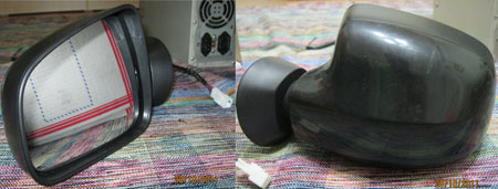

Bu arada başka birşey daha oldu, internetten benim aracın kullanılmamış orjinal elektrikli ve de ısıtmalı dikiz ayna takımını buldum. Parçacıdaki fiyat listesinde tek bir tanesi 245 tl gibi bir rakamdı, ben çiftini 120 tl'ye bulunca tiz vakitte onu da aldım. Ayar kollarının iptalinden doğacak boşlukları nasıl kamufle ederim diye düşündüm ve aklıma oralara tweeter takmak geldi. Jameson marka tweeter takımını 25 tl'ye aldım.
Ayrıca kumanda düğmesinden aynalara gitmek üzere, Emek marka 8+1 blendajlı kablo aldım. Aslında bana 5 uç lazımdı ama madem kapı körüğünden geçmem gerekecek, öyleyse 3-4 tane kablo fazla çekeyim de, ilerde aklıma başka fikirler gelebilir, alyapım hazır olsun diye düşündüm yani. :) Artık arabaya montaj yapmak kaldı sadece. Şimdi malzemelerin resimlerini çekeyim, ardından resimleri eklerim buraya.
tarihinde Muhammed Andı tarafından düzenlendi
Muhammed Andı
Ve resimler;

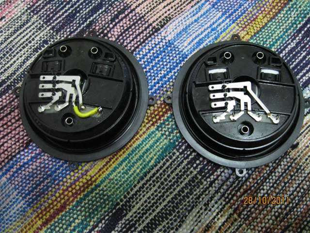

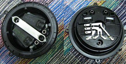

Bunlar motorların önden ve arkadan halleri. Arkalarında kapakları var ama ben iç yapısını görmeniz açısından kapaklarını çıkardım.

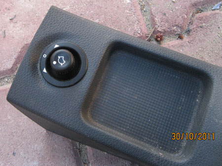

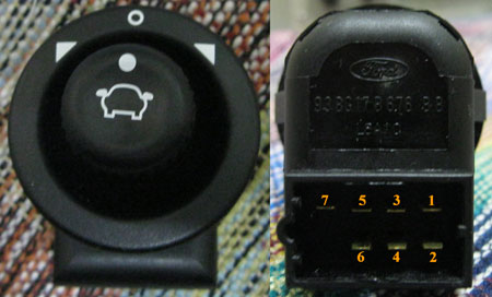

Bu ise bağlantı uçları hariç, renault ile herşeyiyle birebir aynı ford ayna kumanda butonu.
1- Sol aynaya giden yükseklik artı(+) motor ucu
2- Sağ aynaya giden yükseklik artı(+) motor ucu
3- Aynalara giden ortak eksi(-) ucu
4- Araçtan gelen artı(+) ucu
5- Sağ aynaya giden sağ-sol artı(+) ucu
6- Araçtan gelen eksi(-) ucu
7- Sol aynaya giden sağ-sol artı(+) ucu

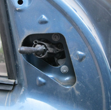

Servet abi, tweeterların ayna ile bir bağlantısı yok. Aynaların el ile ayarlamak için kullanılan kolunu çıkarttığın zaman, o bölümde bir boşluk kalıyor haliyle. Orayı kapatmak için düşünülmüş gayet işlevsel bir fikir.

orjinalde kapıda pin filan yok. kapıda ve karşılığındaki ön direkte koca iki delik var yuvarlak. onlara da körüklü hortum bağlı, herşey onun içinden geçmiş. bu haliyle çok rahat işimi görüyor, soketli olsa ne ekstrası olacak ki? eğer çektiğim kabloyu diyorsan, ucuna soket koyuyorum onun, ayna ile arası soketli olacak. ancak burası öyle uyuz bir memleket ki, elektronik malzeme bulmak çok kolay değil. soket için gezmediğim yer kalmadı, en sonunda 1,5 mm kablolardan oluşan 9'lu soket bulabildim ancak.

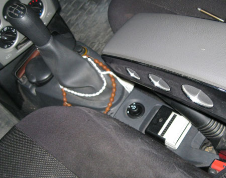

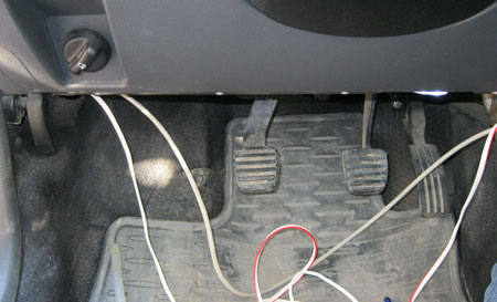

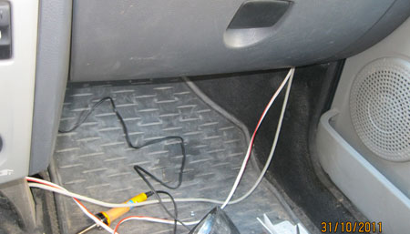

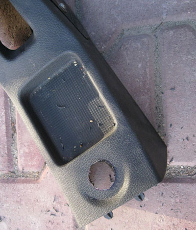

geldik işin montaj kısmınaaaa. en kolayından başlamak işi gözümde kolaylaştırır psikolojisiyle :) , öncelikle kumanda düğmesini monte ettim. aracın üst modellerinde bu sistem var olduğundan buton girintisi benim araçta da vardı zaten. resimde göreceğiniz girintiye cukkadanak oturmadı yani, orası zaten onun yeri. :)

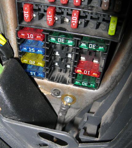

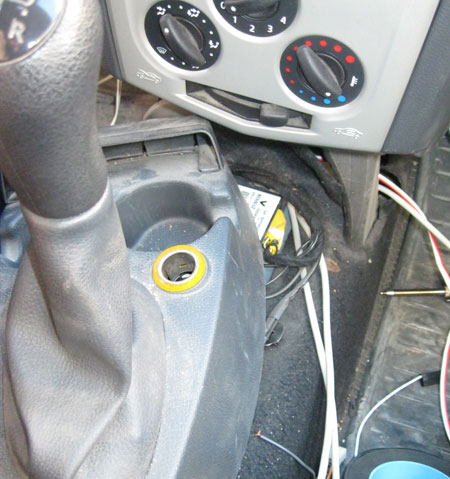

ardından kabloları çekmeye başladım. çünkü kablolar tüm ve uzun olduğu için, gerekli uzunluğu ayarlayıp kesmem gerekiyordu, kablo karmaşasından kurtulmak için. bu arada vitesin hemen önünde airbag beyninin olduğunu da bu vesileyle öğrendim.
aslında 8+1 kablo yeter diye düşünmüştüm ancak Servet Abi'nin uyarısı üzerine(ısıtmada en az 0,50mm) kabloyu kontrol ettiğimde her bir damarın 0,22 mm. olduğunu gördüm. ve bu nedenle ısıtma için apayrı olarak 0,75 mm. elektrik kablosu kullandım. resimde gördüğünüz beyaz kablo o kablo. hem daha iyi de oldu, çünkü ısıtma kumandaya değil, arka cam rezistantının rölesine gidecekti zaten.

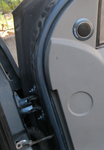

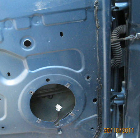

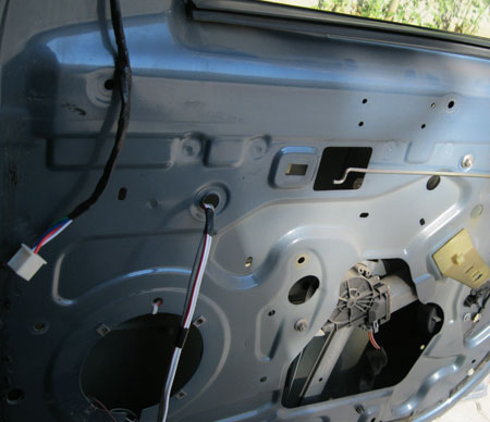

işin en zor kısmına gelmişti sıra: alttaki ilk resimde görülen kapı hortumundan geçmek. Allah'tan, zamanında kapı kenar aydınlatması için güç bela elektrik kablosu çekmiştim o hortumların içerisinden, onu kılavuz olarak kullandım da bu sefer çok zor olmadı. ancak bu noktadan sonra da başka bir zorluk bekliyordu beni. birinci resimdeki boşluk ile ikinci resimde görülen ayna kol boşluğu arası kapalıydı, ulaşmanın iki seçeneği vardı, ya aradaki sacda delik açacaktım ya da birinci resimde sol üstte görülen yuvarlak delikten çıkıp kapı kartonu altından giderek o bölüme ulaşacaktım. en güzeli sac içerisinde kalmaktı ama sacı delmeye kıyamadığım için alttaki üçüncü resimde de görüleceği üzere diğer seçeneği uyguladım.

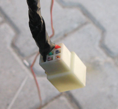

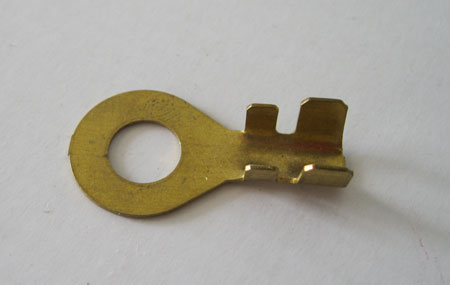

aynaların üzerindeki orjinal soketlerin karşılıklarını bulamadığım için, piyasadan bulabildiğim dişi-erkek 9 pinli kablolu soketi ayna soketlerinin yerine kullandım. bana 5 pin lazımdı, kullanmadığım pinlerin kablolarını dibinden kestim ama pinleri sokette özellikle bıraktım. çünkü dişi erkek birleşiminde bağ-destek olup, soketimin birleşimini kuvvetlendiriyorlardı.
bu bu iki resim de kapı montajlarının bitmiş halleri.

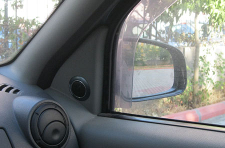

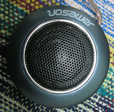

tweeterların dış çerçeveleri arabayla aynı renkte(elmas mavi) olduğu için ilk etapta boyamayı düşünmedim. ancak ilerleyen zamanlarda gözüme hoş görünmezlerse griye boyayabilirim, sprey boyayı aldım, hazır. :)
ilk izlenimlerim: aynalar bildiğimiz elektrikli ayna olarak çalışıyor, o standart zeten, ancak tweeterin çok çok faydası olduğunu söyleyebilirim. daha öncesinde 10 birim açtığım bir müziği şu an 5-6 birimde çok rahat dinleyebiliyorum. ayrıca aynaların video görüntülerini de çekip koyacağımı söylemiştim ancak bugün niyetli olmam hasebiyle midemi bulandıracak şekilde güçlü ağrıyan başıma müdahale edememem, herhangi birşey yapmama da müsaade etmedi. akşamdan sonra çeksem de, birşey farkedilemeyeceği için yarın(bugün) gündüz çekerim Inşaallah. hatta ufak bir sürpriz de yapabilirim belki. :)

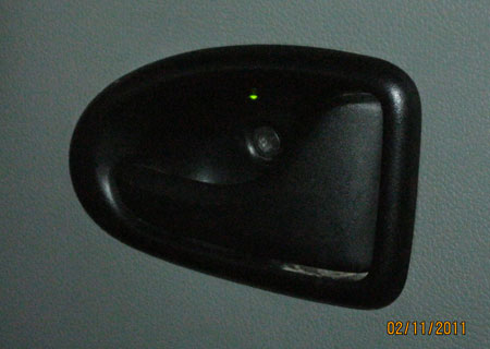

ayrıca belki sürpriz olablir demiştim, o da kapı açma kolu aydınlatmasıydı. elektrik tesisatında olan fazladan kabloların birini de parklara bağlamış ve kapı kartonu içerisinde bırakmıştım. dün akşam kapı kollarını söktüm ve üst tarafına 3mm yeşil led taktım. evde olan denemelerimde 10 K direnç ile olan ışık bana yeterli gibi gelmişti ama araç üzerine taktığımda yeterli gelmediğini farkettim. anlaşılan direnç değerini biraz daha düşürmem gerekecek. ayrıca dikkat çekip gözü yormaması açısından yeşil led bağlamıştım ama sanırım onu da kırmızı ile değiştireceğim. uyuz olduğum bir konu daha var ki, eskiden ledlere soket satarlardı, onu bir türlü bulamadım piyasada. hal böyle olunca da ledi ne kadar kol içine alsam da yataydan baktığım için diğer kapının ledini görebiliyorum ve bu bana hoş gelmiyor. ona da bir hal çaresi bulmam lazım, o ledin çıkış ışığını görmemem lazım. şimdilik sadece ön kapılarda var, ilerde sonuca göre arka kapılara da monte edebilirim.
bu poz yüksek asa ve en kısık diyafram değerinde flaşlı görüntüsü.
bu poz da en düşük asa ve en açık diyafram değerinde flaşsız çekim, çıplak göze en yakın görüntü bu.
bu da kapı kollarını monte ederken serpiştiren yağmur esnasında karşıma çıkan günün bonusu. :)

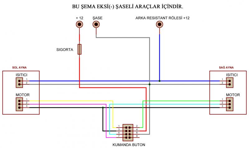

teşekkür ederim kardeşim, dün resmen duman etti beni baş ağrısı. öğlen öncesi Servet Abi'nin bir işi ile ilgilenmiştim, akşam ilaç içip de ağrım hafiflediğinde sanki o işle birkaç gün önce ilgilenmişim gibi hissediyordum, ne geçmez saatlerdi öyle. :) benimkisi sadece şiddetli ama sıradan bir baş ağrısıydı, Rabbim migren hastalarına şifalar ihsan eylesin, amin. gelelim sorularına;
elimde elektrik hattını aldığım yerin birebir fotosu olmamakla birlikte akşam üstü anlaşılabileceğini ve üzerinde yorum yapabileceğimi umduğum iki foto çektim. öncelikle vitesin oraya yerleştirdiğim ayna kumanda butonu sadece artı ve eksiye ihtiyaç duyuyor, yani 3. sorunun cevabı "evet, sadece kumandaya bağlanıyor", geri kalan 5 kablo aynalara gidiyor. 2 sağ ayna, 2 sol ayna ve 1 de hem sağa hem sola ortak uc. ben 12 volt artıyı sigorta kutusuna gelen sağlam(kalın) bir kabloya paralel kablo bağlayarak aldım. alttaki resimde görülen yeşil 30 amperlik sigortalara gelen kablo bu. sigortadan kablo almak kolay, asıl olan araç şasesinden eksiyi almak. ben onun için zamanında otomatik far rölesi bağlarken sigorta panelinin vidasına delikli topraklama terminali takmış ve o sayede şase(eksi hat) almıştım. kumanda kolu için de eksiyi aynı şaseden aldım. sigorta panelinin altında vidadaki pul o şase. pulun açık hali de diğer resim.
ilerleyen saatlerde sistemin basit bir krokisini çizmeye çalışırım senin nezdinde bütün arkadaşlar için İnşaallah.

Açıklamalar ve şema harika olmuş. :flowers:
Ayna işini öne alacağım sanırım, çünkü sağolsunlar, benim aynaya ne yaptılarsa, ayna kapağını gövdeye sabitleyen kısımdan kırmışlar. Sabit durmuyor. :unknw:
Hele ki şema benim için çok iyi oldu.

evde bağlantıları oluşturdum, adaptör vasıtasıyla sağlamayı da yaptım, sistem çalışıyor ancak küçük bir sorun var, sol motor sağ ve sol yönde ters komutta çalışıyor. sanırım motorlar sağ ve sol için değişiyor, simetrik yani, zaten bulduğum motorların ikisi de bir megane ve ford connect'in sağ aynalarından çıkma.
piyasada aynı tip, iki çeşit motor bulunuyor. post-3361-0-67875000-1325678867.jpg
geneli sağdaki gibi. eğer aldığınız motorların her ikisinin de bağlantısı sağdaki yahut soldaki gibi ise hiçbir sorun yok, ters yön filan değil. başta bende sizin gibi sanıp, sol resimdeki gibi değiştirmiştim bağlantı uclarını. ancak aynaya taktığımda olay değişmişti. aynaya takmadan motorların hareketi yanıltıyor insanı. aynaya taktığınızda bunu anlayabiliyorsunuz. :) kolay gelsin...
