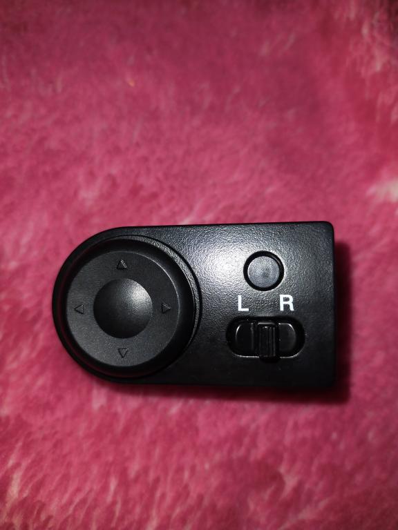

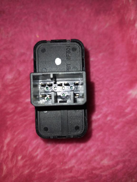

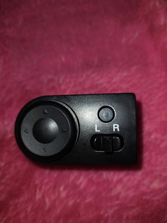

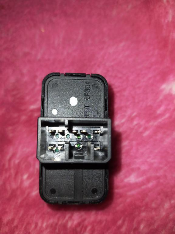

Yakup Paçacı 29 Ağustos 2018 Paylaş 29 Ağustos 2018 (düzenlendi) benim arabam fiat albea ancak elektrikli aynam yok manuel elimde motorlu aynam var sağ ve sol olarak anahtar düğmesi olarak for fiestanınkinden alsam bağlaması nasıl yapılabilir aynaların sol 5 sağ 3 kablolu sağdaki 3 kablonun aynısı solda mevcut fazladan 2 kablo daha var alacağım anahtar ise 7 pinli bir şema yapabilirmisiniz bağlantı için almayı düşündüğüm düğme bu sistemde ısıtıcı olmayacak https://n11scdn4.akamaized.net/a1/1024/otomotiv-motosiklet/oem-yedek-parca/ayna-ayar-dugmesi-ford-connect-v184-custom__1141838236424684.jpg üst yukardaki üç tane çalışıyor alttaki 2 tane çalışmıyor ayna kablolarından bu sol kısım 5li sağ kısım 3lü sadece üsteki 3 tane kablo var sağ tarafta 29 Ağustos 2018 tarihinde Yakup Paçacı tarafından düzenlendi Yorum bağlantısı
Oktay Toker 29 Ağustos 2018 Paylaş 29 Ağustos 2018 Konu başındaki anahtar ile aynı ise arkadaşımız güzel şekilde açıklaması mevcut.Farklı bir anahtar ise o anahtara göre bir şema internette yoksa sadece siz şemayı çizebilirsiniz.Ezbereden burdan verilebilecek bir şema zor. Yorum bağlantısı
Yakup Paçacı 5 Eylül 2018 Paylaş 5 Eylül 2018 anahtar geldi denemesini evde yaptım sistem çalışıyor geriye sadece arabaya monte etmek kaldı teşekkürler gece uçuşu 2 Yorum bağlantısı

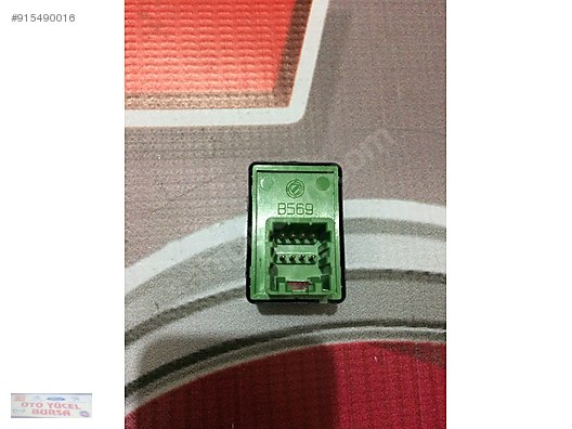

Yakup Paçacı 20 Ağustos 2021 Paylaş 20 Ağustos 2021 selamlar elimde pLİO ELEKTRİKLİ AYNA VAR KUMANDASI 8li şu şekilde resmi önüde bu şekilde düğmelere bağlı soketlerde + - vcc gnd var alttaki sıra 4lüdedde buna göre bi şema çizebilecek arkadaş var mı bana yada anlatabilecek Yorum bağlantısı
