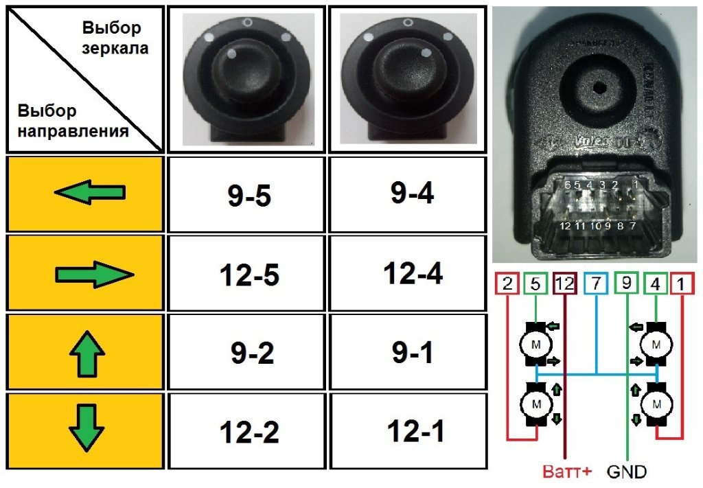

Mustafa Bağseven 5 Kasım 2022 Paylaş 5 Kasım 2022 Konuyla ilgili şunu sormak istiyorum Sadece sağ ayna için konuşacak olursak; Aynada 3 kablo ve 2 motor var. 3 kablonun bir tanesi sürekli şase ise diger 2 kablo ile 4 hareket (aşagı,yukarı,sağ,sol) nasıl sağlanıyor?Çünkü böyle bir aynaya geri vitesle ayna indirme modülü takıcaz..Ama bu sisteme bizim modül olacagını sanmıyorum.Çünkü benım mantıgıma göre 4 hareket için 2 motor ve 4 kablo gerekiyor. Yorum bağlantısı

Halil ibrahim AYDIN 8 Ağustos 2025 Paylaş 8 Ağustos 2025 (düzenlendi) Uzun uğraşlar ve biraz rusçam sayesinde rus forumlarından birinde yararlı dökümanlar buldum. Benim aldığım ayna düğmesi oem kodu: OEK255704649R Paylaşacağım görseldeki pinler birebir benimkisiyle aynı. N11 den 285 TL ye aldım. Ürün LİNKİ 8 Ağustos 2025 tarihinde Halil ibrahim AYDIN tarafından düzenlendi Link ekleme 1 Yorum bağlantısı
