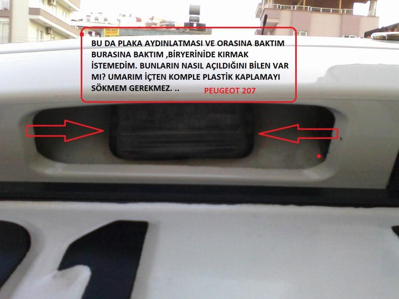

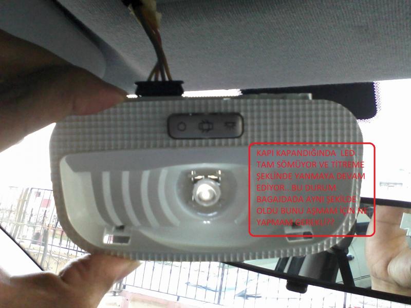

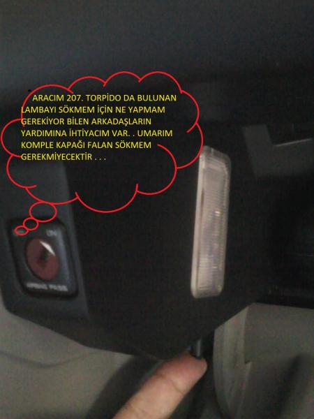

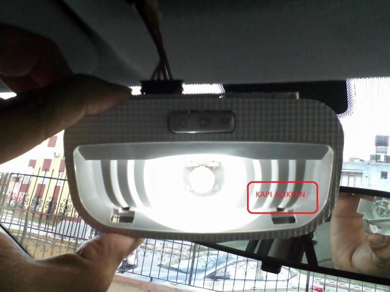

Erdem Yılmaz1679652595 3 Aralık 2011 Paylaş 3 Aralık 2011 arkadaşlar hepinize öncelikle selam. ben sitenizin yeni üyesiyim. sizlerden birçok şey öğrendim ve öğrenmeye de devam ediyorum. .Ben bir 207 sahibiyim ve aracımın iç aydınlatmalarını (bagaj,torpido tavan ve plaka) beyaz led yapmak istiyorum. Sökme takma işlerini hallederim ama o küçük elektronik parçaları devrelere entegre etmekten çokta anlamam. merak ettiklerimi resimler üzerindede anlatmaya çalıştım ama birkaç sorumu da yanıtlarsanız sevinirim.1-hoş bir beyaz led aydınlatma için seçimim ampül watt'ı , markası gücü vs.. ne olmalı. . ?2- bu aydınlatmalar aracımın elektronik işlevine bir zarar verir mi?3- led ampüller akkorlar gibi ısınır ve/veya aküden daha fazla güç kullanır mı ??4- deneme amaçlı aldığım uyduruk led leri bağladığım zaman örneğin tavan ve bagaj kapılarını kapattığımda ledler titreyerek ama güçleri azalarak yanmaya devam ediyor nedeni ve çözü mü nedir. ? Biraz çok oldum ama kusura bakmayın yeniyim . . Yorum bağlantısı
Erdem Yılmaz1679652595 3 Aralık 2011 Yazar Paylaş 3 Aralık 2011 teşekkürler bektaş. . yani bu link teki türden bi led aldığımda, o kapalı olsa dahi hafiften titreyerek yanma kesilecek diyorsun. . . en çok aklıma takılanda plaka ışıkları. . onları dıştan bişekilde sökemezsem iç taraftan komple plastik kaplamayı sökmem gerekecek. . baya meşakatli bi iş olacak vesselam. . Yorum bağlantısı
Erdem Yılmaz1679652595 3 Aralık 2011 Yazar Paylaş 3 Aralık 2011 http://www.peugeotturkey.com/nasil_yapilir.asp?MakaleID=45 bu link te bir 206 nın plaka lambalarına ulaşım anlatılıyor ama bi yerleri de kırmak istemiyorum dışarıdan da ulaşamayacak gibi görünüyorum . . . Yorum bağlantısı
Oktay Toker 4 Aralık 2011 Paylaş 4 Aralık 2011 Aldığınız ledlere bir elektronikcide 1n4001 diodu artı uca seri baglatarak kullanılan sorun kalmaz. Yorum bağlantısı

Erdem Yılmaz1679652595 6 Aralık 2011 Yazar Paylaş 6 Aralık 2011 teşekkürler yorumlarınız için . . ama bu kapatmama rağmen neden hafif şekilde yanmaya devam ediyor bu ledler onu çözemedim daha. . sanırım kaliteli bişeyler alırsam hallolur . . . Yorum bağlantısı
Misafir 6 Aralık 2011 Paylaş 6 Aralık 2011 Tavan lamba sürücüleri normal ampüle döre tasarımlı. Led çok düşük akım çektiğinden sürücü devre azda olsa tavan lambasını yanık bırakabilir. Bir çoğumuzda bu şekilde.Bence işe de yarıyor. Hafif ışık altında aradığımı görebiliyorum. Bir nevi submarin aydınlatma gibi. Yorum bağlantısı
Erdem Yılmaz1679652595 7 Aralık 2011 Yazar Paylaş 7 Aralık 2011 Tavan lamba sürücüleri normal ampüle döre tasarımlı. Led çok düşük akım çektiğinden sürücü devre azda olsa tavan lambasını yanık bırakabilir. Bir çoğumuzda bu şekilde.Bence işe de yarıyor. Hafif ışık altında aradığımı görebiliyorum. Bir nevi submarin aydınlatma gibi.işin kötüsü kontağı kapattığımda da yanıyor beni düşündüren de bu ? Yorum bağlantısı
Mehmet Ozyurek 8 Aralık 2011 Paylaş 8 Aralık 2011 teşekkürler yorumlarınız için . . ama bu kapatmama rağmen neden hafif şekilde yanmaya devam ediyor bu ledler onu çözemedim daha. . sanırım kaliteli bişeyler alırsam hallolur . . .Servet açıklamış, bu devreye paralel bir ayak aydınlatması yapıp ona halojen ampul takmak çözüm olabilir... Veya devreye direnç bağlanmalıdır.. Nasıl bir direnç bağlanacağını Servet bilir... işin kötüsü kontağı kapattığımda da yanıyor beni düşündüren de bu ?O şekilde yıllarca yanabilir, aküyü bitirmez, bu yönden tasalanmayın... Yorum bağlantısı
Erdem Yılmaz1679652595 8 Aralık 2011 Yazar Paylaş 8 Aralık 2011 100 Ohm 1 watt civarı kafi gelirpeki bu direnci bir ampül öncesine Paralel? Seri? bağlamam tüm sistem için yeterli olur mu ??? Yorum bağlantısı
Misafir 9 Aralık 2011 Paylaş 9 Aralık 2011 peki bu direnci bir ampül öncesine Paralel? Seri? bağlamam tüm sistem için yeterli olur mu ???Ampüle direk paralel bağlayın. Kafi gelecektir. Yorum bağlantısı
Orhan Yüksekyol 27 Ocak 2012 Paylaş 27 Ocak 2012 erdem kardeşarka plaka duyusunu çıkartmak için bagaj kapağının iç kısmındaki plastik panzulotu silecek motorunun üst kısmını kapatan yerden hafifçe çekerek çıkarta bilirsin vidalı değildir.sonrasında plaka duyularının tırnaklarını göreceksin çıkarması basit birşeykolay gelsin...not:kilit tarafından panzulotu çekme klipsleri kırabilirsin. Yorum bağlantısı
Doğukan D. Şenkal 27 Ocak 2012 Paylaş 27 Ocak 2012 daha önce 2 ayrı 207 nin plaka ışığını sökmüşlüğüm var birisinde bagajın iç kısmındaki kaplamayı söktüm.tırnaklı/geçmeli o sökerken dikkat etmek lazım 1-2 tanesi kırılabilir. diğerinde de dışardan abanarak çıkartmıştık (yaz ayıydı onunda etkisi var hava sıcak olduğundan tırnaklarda yumuşaktı) bir tane tırnağı kırmıştık ama iş görüyordu kolay sökülüp takılıyordu artık iç kaplamasını söktüğümde de 1-2 tırnak kaybetmiştik herhalde sabırlı olmak gerek başlarım böyle işe diyip abanırsak kırılabiliyor tecrübeyle sabittir ayrıca şunu belirteyim parkları kapattığında iç ışıkta olduğu gibi plaka ışıkları da bir süre kısık yanacaktır sonra araç kendini güş tasarruf moduna aldığında sönecektir (yarım saat-45dk kadar sonra) kolay gelsin arkadaşta beyaz vardı app plaka işe plaka ışığı başarılı olmuştu. kırmızı ve bordolarında aynı etkiyi vermemişti (ne kadar çok 207 varmış etrafımda benimde ) Yorum bağlantısı
Erdem Yılmaz1679652595 4 Şubat 2012 Yazar Paylaş 4 Şubat 2012 arkadaşlar uzun zamandır sayfaya girmiyordum. . .plaka lambalarını değiştirdim. iç kısımı sökmek yerine , lambanın kenarındaki deliklerden sivri bişeyle yavaş yavaş kastırdığınız zaman açılıyor. ilkinde birini kırdım ama japon yapıştırıcısını bulandan Allah razı olsun ve iç aydınlatmalara ve plakalıklara tımphoton 4+4 no error led lerden taktım ilk açtığımda uyarı aldım ama sonrasında uyarıyı almadım bi daha ve sönmeme gibi bir sorun olmadı. . .ilgilenenlerin bilgisine. . 1 Yorum bağlantısı
