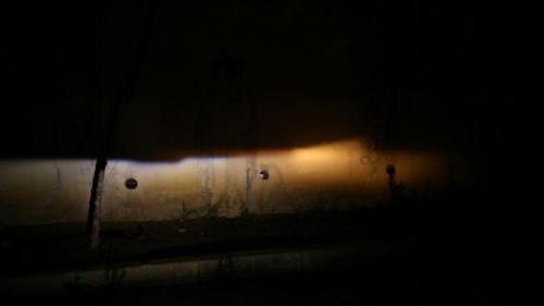

Oğuz Çevik 6 Kasım 2016 Paylaş 6 Kasım 2016 Araç üzeri test, çizgi düzgün duruyor ama gece incelemek lazım Yorum bağlantısı
Oktay Toker 6 Kasım 2016 Paylaş 6 Kasım 2016 Gece uzaktan lazım.Garaj gibi yerdeki araç üzerinde ise gayet ideal sadece biraz manuel ayar ile aşagı inecek. Mercek şapkası olarak seçimin var mı? Yorum bağlantısı

Oğuz Çevik 7 Kasım 2016 Paylaş 7 Kasım 2016 Akşam çizgiyi hava kararınca kontrol ettim, biraz eğik olmuş. Bi şekilde düzeltmeyi deneyeceğim artık. Yorum bağlantısı
Oktay Toker 7 Kasım 2016 Paylaş 7 Kasım 2016 Silikonlama yapmadıysan vidaları hafif gevşet ve ne yöne egim var ise ona göre çevir ve sabitle. 1 Yorum bağlantısı

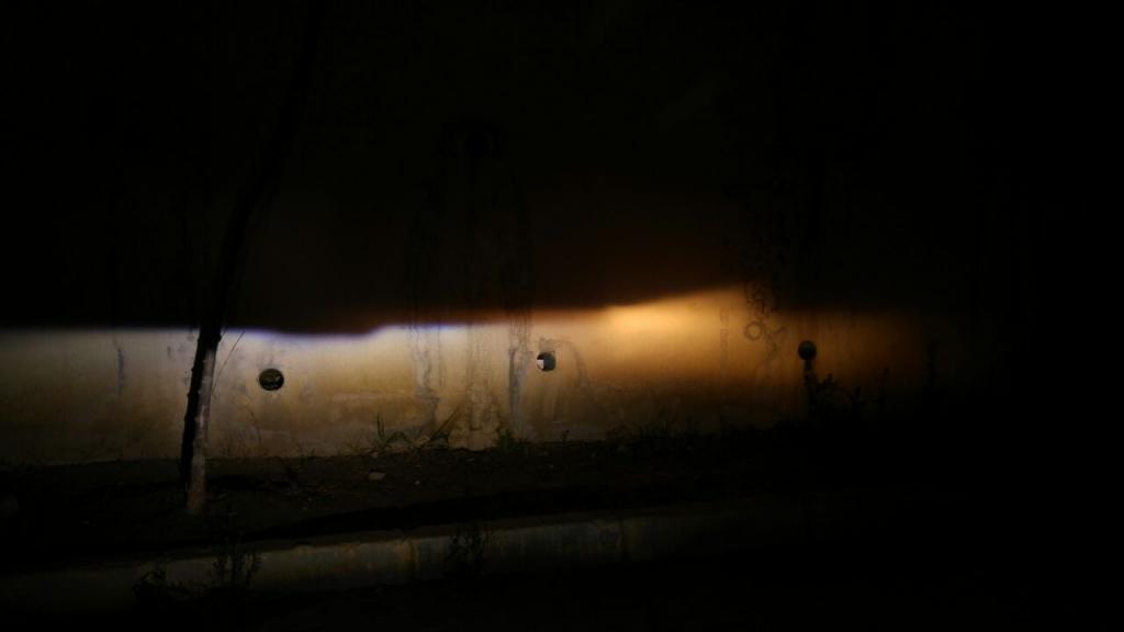

Oğuz Çevik 7 Kasım 2016 Paylaş 7 Kasım 2016 İlk resim aldığım çizgi, ikincisi olması gereken. Elimle hafif kastırınca çizgi düzeliyor, biraz ince ayarla olacak gibi. Dün akşam bu şekilde dolaştım biraz, tek gözlü canavar gibi oldu araç, dikkatini çeken insanlara ilginç gelmiştir Yorum bağlantısı

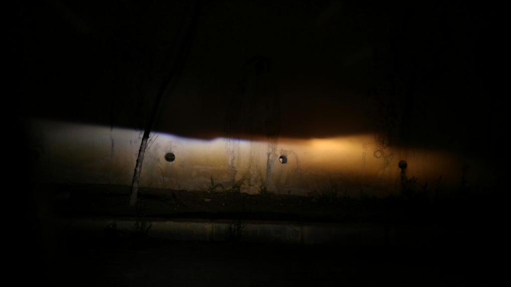

Oğuz Çevik 15 Kasım 2016 Paylaş 15 Kasım 2016 On 12.11.2016 at 17:12, Mustafa Arıkan yazdı: Diyot bağlantısını far içerisinde yapacaksan aşağıda resimdeki gibi yapabilirsin. Diyotun gri şeritli ucu yani eksi ucu fotoda soketten tarafta olacak. Foto üzerine yazmayı unutmuşum. Kendi aracımda far için kablo tesisatı bu. Ayrıca garanti olsun diye 2 adet diyotu paralel bağladım. Çünkü bendeki balastlar ilk ateşlemede 10A civarı çekiyordu. 0000 Mustafa Bey teşekkürler ilginiz için. Polo farı ya zor bir far, reflektörü olsun içindeki alan olsun ya da ben beceremedim bu işi. Profesyonel yardıma başvurdum. Tek yapabildiğim farları kırmadan açmak oldu. Bir merceği de sabitledim reflektöre araca taktım baktım çizgi biraz kayık (yukarıdaki fotoğrafta görülebilir) ama hem zaman sorun oldu hem de iş gözümde büyüdü. Bakalım sonucu nasıl olacak, göreceğiz. Yorum bağlantısı
