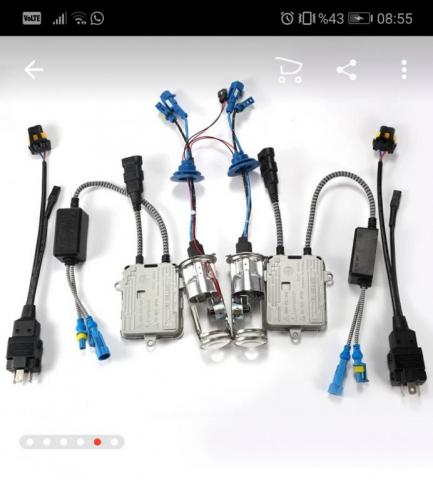

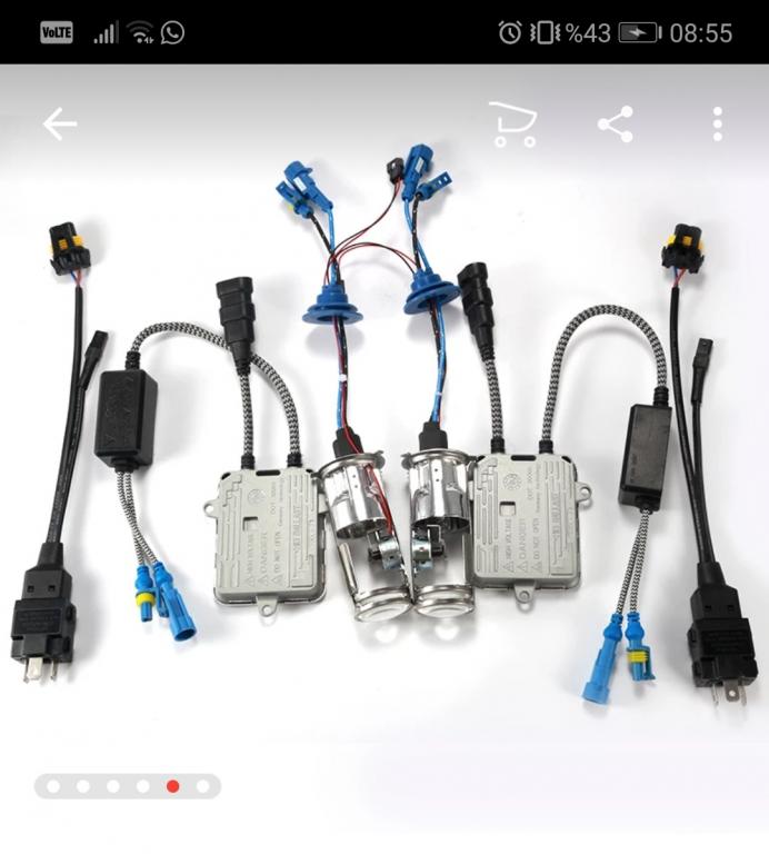

Merhaba arkadaslar yakin zamanda cinden h4 1.5inc bixenon kit aldim takmasi daha basit diye arac polo h4 halojen ampullu far tipinden fakat bir sorun var uzun yaptigim zaman perde inip kalkiyor fakat ampulde sanki yeniden bir patlama olmus gibi oluyor acaba ampul de mi uzun kisa ozellikli amacim uzun yaptigimda sadece perde inip kalksin selektor yapip birakinca tekrar fari ilk aciomus gibi oluyor..yardimlariniz icin tesekkur ederim simdiden
Merhaba huseyin kardesim ayni problem bendede mevcut sorunu nasil cozdun?

H4'de uzun yapınca kısa söner. Röleli bağlantı yapın :
İsa Uğurlu
Tsk ederim arkadaslar direk akuden roleli baglanti yapina sorun cozuldu . Bilgileriniz icin tsk ederim...
