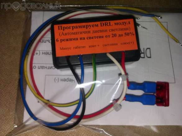

Yusuf Güneş 27 Ocak 2013 Paylaş 27 Ocak 2013 (düzenlendi) bir kac gun once aracım icin gunduz modulu satın aldım modulun çalışma prensibie kontak acıldıktan sonra akü voltajı 13.5 e geldiginde uzun farları %35 oranında yakarak aydınlatma saglıyor parklar yandıgında ise aydınlatma kapanıyor sorunuma gelince yaklaşık 3 ay once aracıma otomatik far sensoru takmıstım ve sorunsuz olarak çalışıyordu taki gunduz modulunu de baglayana kadar önceleri far sensorunu istedigim taktirde cama yapıştırılı olan ısık sensorunun arkasındaki dugmeye basayarak devreye sokup devreden cıkartabiliyordum ama gunduz modulunu taktıktan sonra sanki far sensorundeki dugmeye basıyormusum gibi kendikendine devreye sokup devreden cıkartmaya başladı durum bole oldugunda sistem devreye girip devreden cıktığında uyarı amaçlı parklar yandıgı için gunduz farlarım surekli yanıp sonuyor sorunu cözmek için parklara ve kontaga baglı 5 bacaklı role kullansam da hiçbir işe yaramadı yardımlarınızı bekliyorm(aracım 99 model seat cordoba ve aracta can bus hattı yok )-kullandıgım drl modulu 27 Ocak 2013 tarihinde Yusuf Güneş tarafından düzenlendi 1 Yorum bağlantısı

Yusuf Güneş 28 Ocak 2013 Yazar Paylaş 28 Ocak 2013 (düzenlendi) mehmet abi ruslar değil bulgarlar yapmış bunu far sensörüm asağı yukarı seninkiyle aynı fakat ben otosens ten almıstımhttp://www.otosens.com/index.php?islem=urun&ID=29&model=31 gunduz modulunu cıkarttıgımda sorun ortadan kalkıyor da gunduz modulu takılı iken far sensorunu devreden cıkartmam hiçbir anlam ifade etmiyor cunku kendi istegiyle devreye girip cıkıyor. gunduz modulu cokmu gerekli diye dusunen arkadaslar olabilir bulgaristan da gunduz farı kullanımı mecburi oldugu için olabilecek unutkanlıkları ortadan kaldırma amaçlı bu modulu aldım fakat far sensoruyle bir uyumsuzluk oldu sanırım Abi bu bir önceki kasa audi a3 ile transporterda gündüz farı niyetine yanan gündüz farı mı yoksa Servet abinin gündüz farı sistemi gibi bir sistem mi bağlı.yani kastettiğim farın sol alt köşesinde yada sağ alt köşesinde resimdeki kasada ki gündüz farından bahsediyorum. Ne park lambası gibi yetersiz yanıyor nede halojen ampul renginde yanıyor. Amber ile dimmer ile kısılmış akkor ev ampülü rengi arasında bir tonda yanıyor. Özetlersek; Bu renkte yanmasının nedeni ampülden mi yoksa servet abinin devre gibi bir devre vasıtası ile kısılmış uzunların oluşturduğu renkten mi böyle?Yolda gördüklerim bundan daha koyu gündüz daha belirgin yanıyor.servet abinin yapmış oldugu modulle aynı mantıkta çalışıyo 28 Ocak 2013 tarihinde Yusuf Güneş tarafından düzenlendi Yorum bağlantısı
