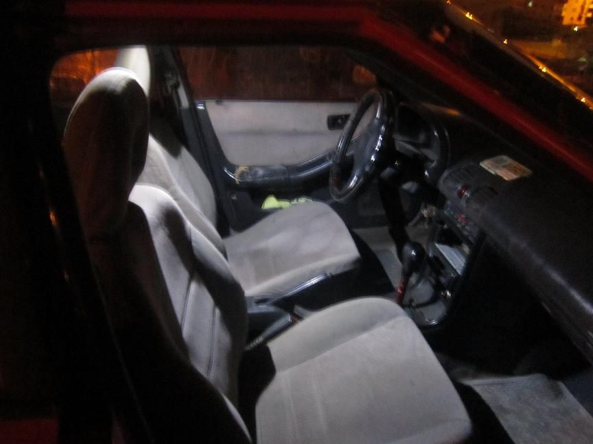

Tavan lambası ledlerin yerleştirlmiş hali.Üst camını maviye boyamışlar çıkarana kadar epey ugraştım ama birazcık boya kaldı.İçi komple çamur doluydu.
Okuma lambaları ledli hali.
Sol ön okuma gözü tek yanarken.Kolçak ne hal diye sormayın. :unknw: El atılacak çok yeri var.
Sağ ön okuma lambası tek yanarken.
Her iki okuma gözü yanarken.
Tavan lambası okuma gözleri beraber yanarken.

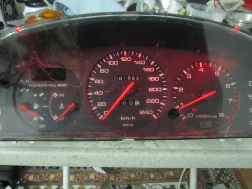

İbreler Işık geçirmeyecek parçadan yapılmış.Kadran beyaz olunca ibreninde beyaz olması olmayacaktı.Bende yaldızlı boya ile kırmızıya boyamaya karar verdim.Boyadım.Küllük var ama siğara içmiyorum amacı başka bilesiniz.

Tam hamojenliği maalesef yakalamak gerçekten zor fakat şu ana kadarki yaptıklarımda yüzde 80 lik bir hamojen görünüm yakaladım.buda fazlasıyla yeterli diye düşünüyorum.Aracın orjinalinde ışık ayar düğmeside mevcut dimlenebiliyor.Araç içinde biraz fazla ışık oldu ama bazen gerçekten işe yarıyor.
Göstergenin iç parçası olan şeffaf pleksiyede ampul ışıgının odak bölümlerinedeki her bölüme 2 şerli kırmızı led takarak ibrelerin biraz daha parlamasını sağladım.İşe yaradı.
Bu parçanın tek yandıgı halide oldukca nostaljik bir ışık yaydı.
İşte göstergenin son durumu.Sırada ikaz ampullerinin led ile değişimi var.

Gösterge güzel olmuş.. ibreleri beğenmedim Oktay :)
Oktay Toker
Emmi çok cırtlak oldugunun farkındayım simli olunca başka ton bulamadım.Mat olanda işe yarama diye uğraşmadım.Renk söyle onu yapayım diyeceğim ama sen şimdi Yeşil dersin oda uymaz hani. :biggrin::lol:

Ben ibrelerin rengini çok beğendim, ama boya sanki olmamış gibi neyle boyadın dalgalı gibi duruyor.. Dirençlerde fazla iri mi ne :unknw:

İbreleri bildigimiz oje ile boyadım.Oje fırçası çok yumuşak olunca dalgalı oldu birde 2 kat sürdüm onunda etkisi var.
