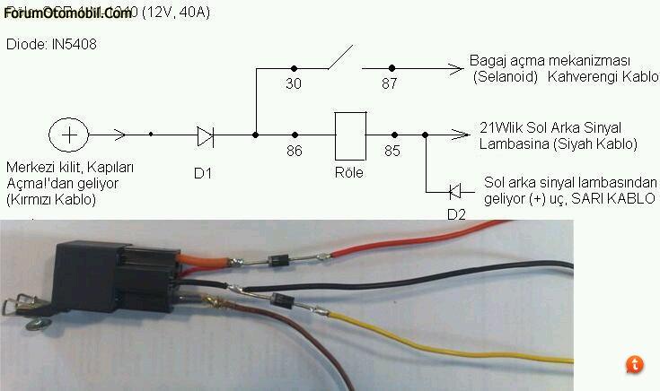

Metin Akbal1679652606 14 Ocak 2015 Paylaş 14 Ocak 2015 Sa abiler arkadaşlar. Yeni aracıma Astra J kumanda dan bagaj açma konusunda araştırma yaparken şöyle birşeyle karşılaştım.Gereken malzeme:Role (SUN HOLD SCB-1-M-1240), bir cift diode (1N5408), selenoid benzeri mekanizma (bagaj klidini acmasi icin) ve izalosyonlu kablo.Uzaktan Kumandali Anahtarin kapi acma dugmesine 2. kere basilista bagaj kapagi da aciliyor.Röle bağlantısını dosya ekledim. Şimdi bu röle bağlantısında zaten araç bagaj açma kısmı motorlu. Bu röle bağlantı şemasını çözemedim. Yani aradaki bağı kuramadım. Fikirleriniz nelerdir? Yorum bağlantısı
