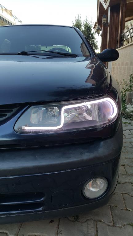

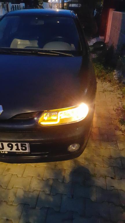

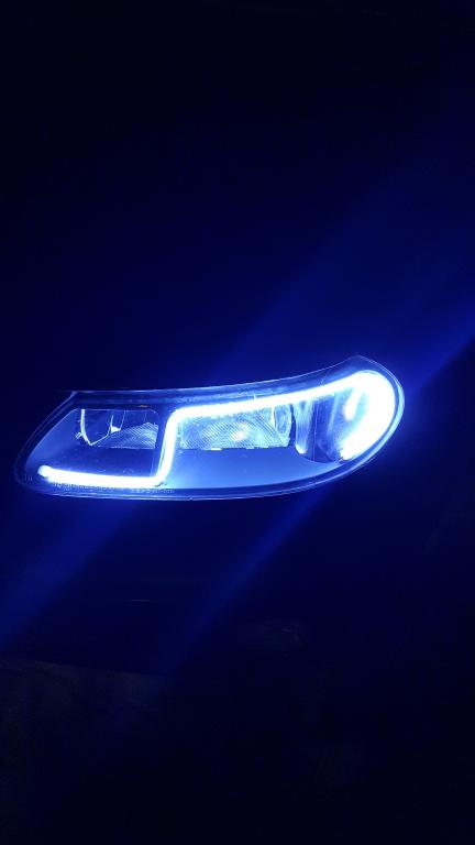

Buda laguna 1 aracima aliexpress den aldığım far ici şerit led uygulamam. Cift renk sinyal yandığında turuncu oluyor.

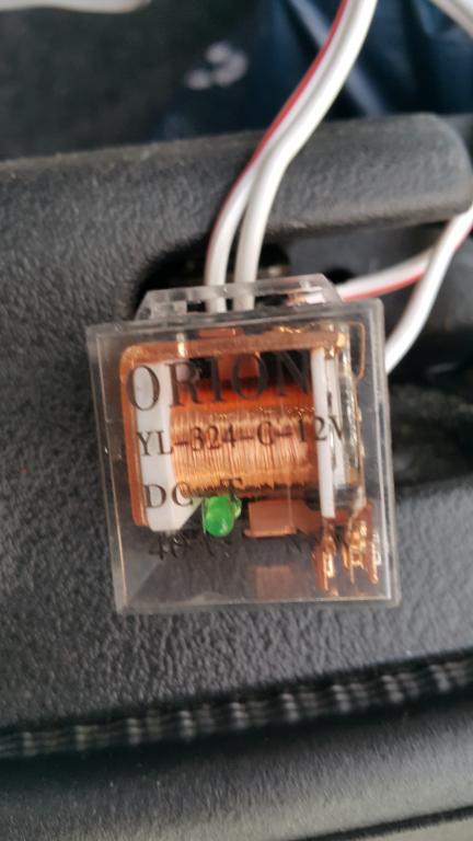

Ali, sanayiden 5 uçlu 12volt 20 amper röle al. Röle üzerinde numaraları yazılı

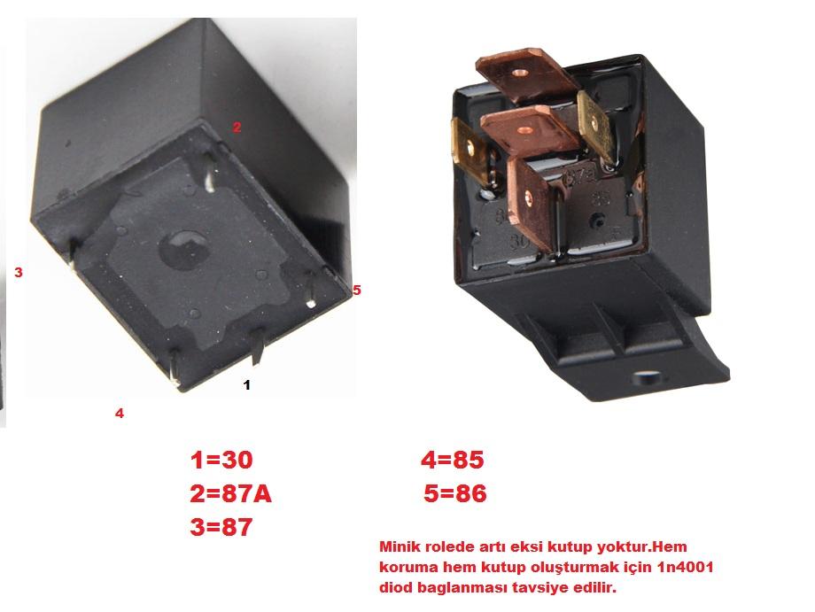

Minik elektronik kart montajlarında kullanılan 20amper role pinleri ve otolarda kullanılan klasik 5 bacaklı role pinleri eşleştirmesi.

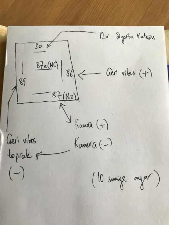

Geri vites kamerasinin 8 saniye devrede olmasi gerekiyor geri vitesten cikilsa bile. Aksi takdirde hata veriyor.
Bunun icin basta cinden bir delay cihazi aldim ama surekli kameranin acik oldugunu goruyorum. Adamlar bildigimiz kamerayi surekli calissin nasilsa hata vermez moduna getirmisler :)
ben simdi elodan zaman ayarli role aldim
baglantiyi su sekilde dusunuyorum
dogru mudur?
Oğuz Çevik
32 dakika önce, Oktay Toker yazdı:
Hata görünmüyor.Aynen bu şekilde baglarsan istediğini verecektir.
Teşekkürler abi. Deneyeyim inip.

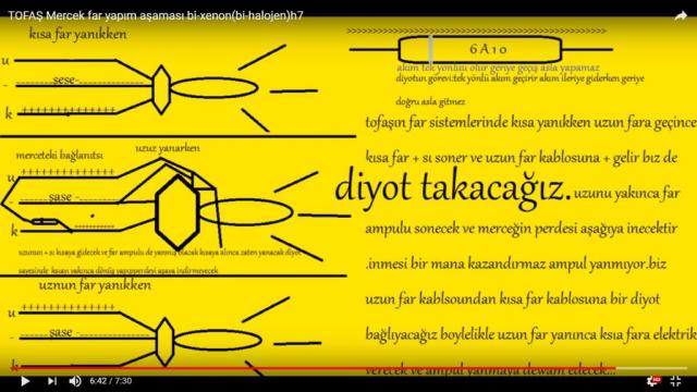

Youtube videolarında izlediğim bir arkadaşımız şöyle bir şema kullanmış H4 sorunu için ve sonuç başarılı olmuş. Araya bir adet diyot ekleyerek akımın yönlendirilmesi ile çözmüş sorunu. 6A10 kodlu diyotu jumper mantığı ile bağlamış anladığım kadadrıyla. Hiç kullandınız mı bu yöntemi?
Fatih Kurnaz
Ancak kafama takılan şu: TOFAŞ araçlarda kolu aşağıya/yukarıya çekerken elekrik bağlantısı tamamen kesiliyor ardından diğerine geçiyor. Ford araçlarda kolu kendinize çekerken anlık da olsa H4 ampülde kısa ve uzun hüzme birlikte yanıyor. Bu şemaya göre ortadaki çizime bakarsak; kısa koldan mevcut gelen 12v elektriğe bir de uzun koldan gelen ikincil 12v eklenecek. Bu durumda ampüller bir süreliğine 24v elektriğe tabi olacak. Bu durum ne yaratır tam çözemedim?
tarihinde fatih kurnaz tarafından düzenlendi
Oktay Toker
Diod üzerinden geçen akımı tek taraflı iletir ve kısa far uzuna gelen elektiriği aynen almasını saglar.Üst üste voltaj binmesi gib durum yok.Kısa gelen bvoltaj zaten kesildiği için uzun far voltajını diod iletmiş olacak.
Rolelide aynı mantık geçerli.Üst üste voltaj binsede Kaynakta 24v yoksa 24v olması mümkün degil.
Konuyu inceleyeniz.

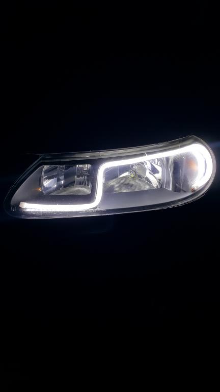

Aracıma demon eye ya da şeytan göz olarak da bilinen uygulamayı yapmak istiyorum.1 watlık soğutuculu power ledlerim var ve farlarım açma işlemi yapmadan merceğin içine yerleştirebilme sabitleme alanına sahip.Uzun ömürlü ve sağlıklı çalışması adına seri bağlantı ile sabit akım sürücüsü de kullanacağım.
Bu ledlerin parkları açtığımda yanması kısa farları açtığımda da sönmesi için röle bağlantısı yapmak istiyorum.Bu bilgiler dahilinde sorularım şu şekilde;
