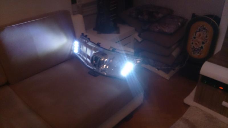

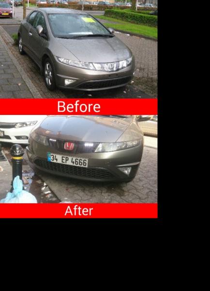

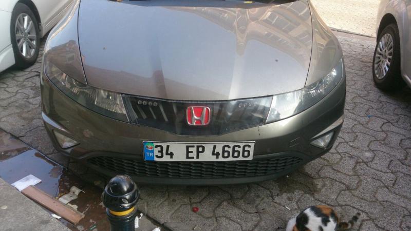

Gökhan Ekren 11 Temmuz 2014 Yazar Paylaş 11 Temmuz 2014 dayanamadım yaptım yine birşeyler 1 Yorum bağlantısı
Gökhan Ekren 13 Temmuz 2014 Yazar Paylaş 13 Temmuz 2014 Type r panjur alıp değiştireceğim zaman mecbur aşağıya alacağım zaten. 1 Yorum bağlantısı
Semih Tunca 13 Temmuz 2014 Paylaş 13 Temmuz 2014 Izgaraya al sen o ledleri selçuk abi gunduz ledlerinin uzaktan görülmesi açısından tampon dan daha yukarıda olması iyi olmazmı? Yorum bağlantısı
Samet Kayış 14 Temmuz 2014 Paylaş 14 Temmuz 2014 Type r panjur alıp değiştireceğim zaman mecbur aşağıya alacağım zaten.Çok isabetli bir karar olur civic in hb kasasini batıran panjur bu malesef. Neffret ediyorum desem yalan olmaz. Yorum bağlantısı
Selçuk Keleş 14 Temmuz 2014 Paylaş 14 Temmuz 2014 selçuk abi gunduz ledlerinin uzaktan görülmesi açısından tampon dan daha yukarıda olması iyi olmaz mı?Uzak mesafedeki araçları uyarmak amaçlandığından yukarıda ya da aşağıda olması çok farketmiyor. 1 Yorum bağlantısı
Gökhan Ekren 15 Temmuz 2014 Yazar Paylaş 15 Temmuz 2014 Çok isabetli bir karar olur civic in hb kasasini batıran panjur bu malesef. Neffret ediyorum desem yalan olmaz. aynen cam panjura aslında iyi bakıyordum ancak geleneksel buluşmalarda bir kaç araçta var typer ve spor panjur gerçekten güzel duruyor. zaten öyle bir durum olursa ya sis farları içine gündüz farı yapacağım ya da alt ızgaralara. alt ızgaraların kötü yanı asimetrik deliklere sahip olması. yani sağ ile solun bal petekleri birbirini tutmuyor. duruma göre bir işlem yapacağım.Uzak mesafedeki araçları uyarmak amaçlandığından yukarıda ya da aşağıda olması çok farketmiyor.bu arada bir şey farkettim Selçuk bey hem panjurun eğiminden hem de panjurun içindeki yer darlığından (ki ledler camına yaslanmış halde) açısı hayli yukarı bakıyor ancak karşıdan çok rahat görünüyor. ancak bir duvara yanaşınca neredeyse iki grup ledin ışığı vurduğu nokta aracın tavan hizasına geliyor ancak dediğim gibi karşıdan fazlasıyla farkediliyor. bu durumun bir dezavantajı olur mu? Yorum bağlantısı

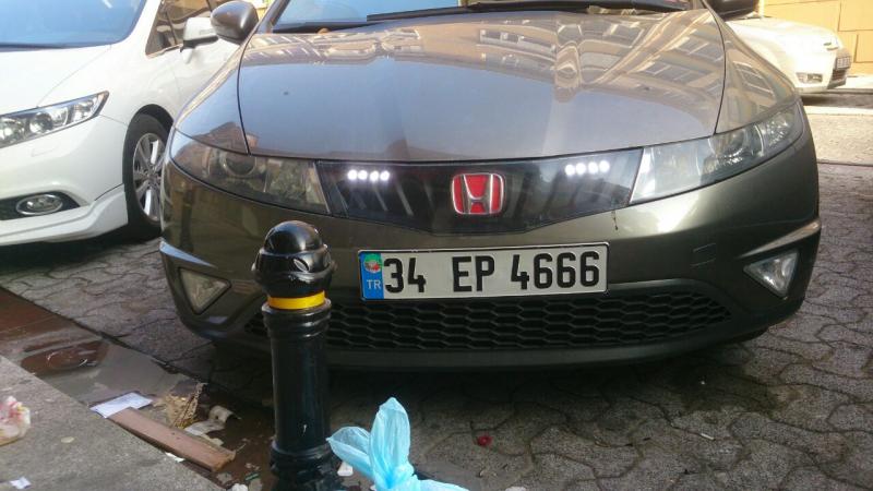

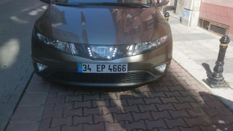

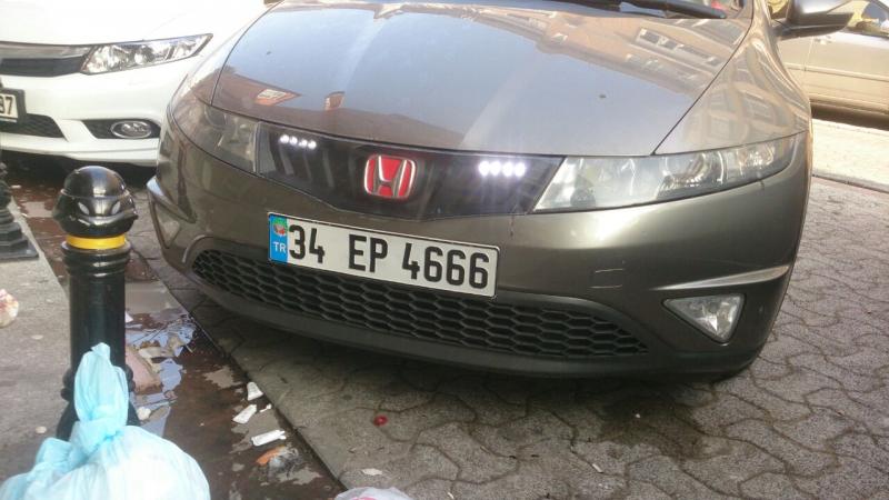

Gökhan Ekren 13 Ağustos 2014 Yazar Paylaş 13 Ağustos 2014 ben rahat duramadım yine son hali. Yorum bağlantısı
Selçuk Keleş 14 Ağustos 2014 Paylaş 14 Ağustos 2014 Malesef gücü yetersiz, yerleşimi de kurallara aykırı. Yorum bağlantısı
Oktay Toker 14 Ağustos 2014 Paylaş 14 Ağustos 2014 (düzenlendi) Buraya yapacağın ve kesip biçmeden takacağın her yapı yetersiz ışık ile beraber güzel durmayacak.İlk yaptığın ürünün egimli kısmını kesip içinede 12 volt 5 watt ledlerden takıp arkasınada güçlü sogutucu destegi verip yan kenarlara dik şekilde montajından başka ve sadece krom kısım görünecek şekilde takılmadıktan sonra bence bu alan ile uğraşma.Servet ustam daha önce yazmış uzun hüzmedeki led yapı üzerinde uğraş.Tampon vesaire kısımlarada bulaşma derim. 14 Ağustos 2014 tarihinde Oktay Toker tarafından düzenlendi Yorum bağlantısı
Gökhan Ekren 18 Ağustos 2014 Yazar Paylaş 18 Ağustos 2014 Buraya yapacağın ve kesip biçmeden takacağın her yapı yetersiz ışık ile beraber güzel durmayacak.İlk yaptığın ürünün egimli kısmını kesip içinede 12 volt 5 watt ledlerden takıp arkasınada güçlü sogutucu destegi verip yan kenarlara dik şekilde montajından başka ve sadece krom kısım görünecek şekilde takılmadıktan sonra bence bu alan ile uğraşma.Servet ustam daha önce yazmış uzun hüzmedeki led yapı üzerinde uğraş.Tampon vesaire kısımlarada bulaşma derim.uzun hüzmedeki led ampulü gündüz farını beslediğim noktadan besleyeyim, demek istediğiniz o değil mi? Yorum bağlantısı
Misafir 18 Ağustos 2014 Paylaş 18 Ağustos 2014 Evet, paralel bağlarsan iş görecektir. Yorum bağlantısı

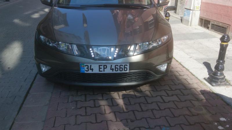

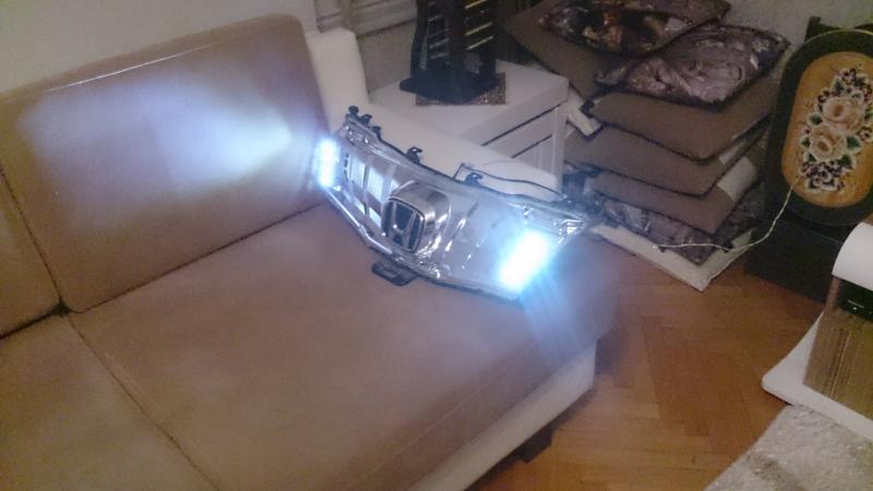

Gökhan Ekren 2 Kasım 2014 Yazar Paylaş 2 Kasım 2014 Panjurdan uzun süredir rahatsızdım. Açıp boyadıktan sonra gündüz farlarıyla da çalıştım. Bu sefer uzun uzun vaktim vardı. Öncelikle açısıyla vs. nizami bir şeyler yapmak istedim ve tam istediğim gibi oldu. 1 Yorum bağlantısı
Erkan Kahya 2 Kasım 2014 Paylaş 2 Kasım 2014 Kromdan çook daha hoş durmuş. Type-r da böyleydi değil mi Yorum bağlantısı
Oktay Toker 2 Kasım 2014 Paylaş 2 Kasım 2014 Eline sağlık.Siyah olunca bize bahane bırakmadın.Şimdi ne yaparsan yap sanırım görsel anlamda minimal kusurlar dışında sorun olmayacak.Sadece led sayısını artırma imkanı varken 4 ile sınırlı olmuş. Yorum bağlantısı
Gökhan Ekren 2 Kasım 2014 Yazar Paylaş 2 Kasım 2014 Kromdan çook daha hoş durmuş. Type-r da böyleydi değil mitype-r da cam yok sadece bir de delikli şekilde bir şekli vardı.Eline sağlık.Siyah olunca bize bahane bırakmadın.Şimdi ne yaparsan yap sanırım görsel anlamda minimal kusurlar dışında sorun olmayacak.Sadece led sayısını artırma imkanı varken 4 ile sınırlı olmuş.güzel yorumlarınız için teşekkürler. bu site sayesinde ne yaptıysam yaptım aydınlatma namına. neden az led : az çok takip etmişsinizdir. kesip biçip yapmadığım dizilim sıralama kalmadı. bunlardan bazıları yeri değil göğü aydınlattı. bu dizilimi yapmam geçen gece 12 ile sabah 5 e kadar süren bir ölçüm dizisi ile oldu. asimetrik bir bölüm o panjur. bundan dolayı ya camın yukarı doğru olan eğimine yol verip ledleri yukarı baktıracaksınız yada üstten ahşaptan bir kol çıkarıp diziyi oraya dizmek. 6 ledli olur muydu? maalesef olmazdı çünkü aşağıdan yukarıya olan darlaşma soldan sağa ve sağdan sola doğru da aynen oluyor. yani bir led bile eklesem açıyı daha da dışa vermek zorunda kalmam demek. yani 6 led olduğunda panjur eğimiyle beraber sadece yanlara doğru mercek açısı olacaktı. o sebepten yapamadım. ancak bu işe kalkışıyorsa bir insan kesinlikle kendine bunun için zaman ayırmalı. hem düşünmeye zaman kalıyor hem tasarıma. onca tasarım düşünce yaptım hepsi 1 günde yap bitir gibi. bu iş için 3 gün uğraştım. içime sindi ve kendim de beğendim. 1 Yorum bağlantısı
