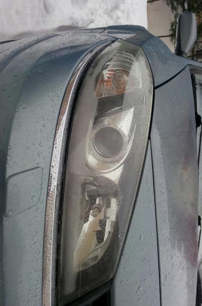

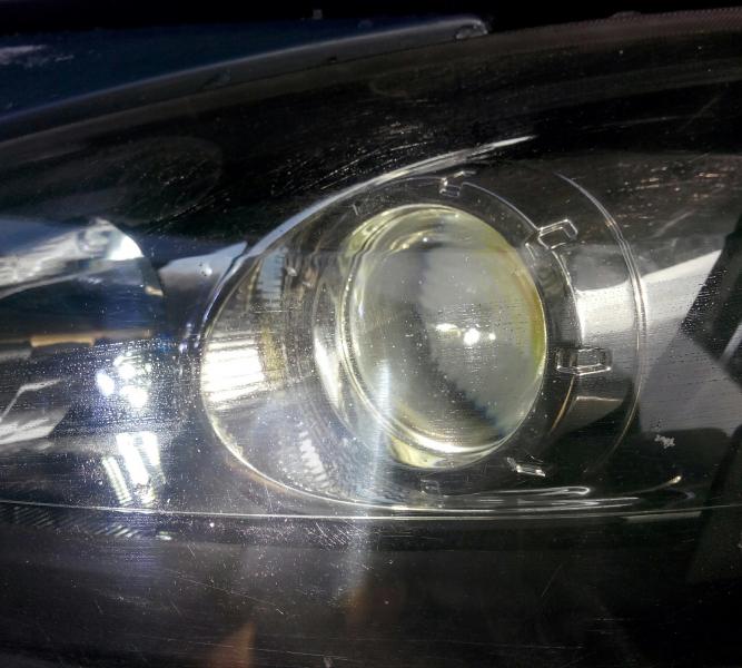

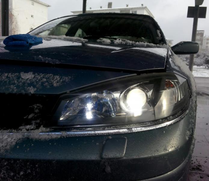

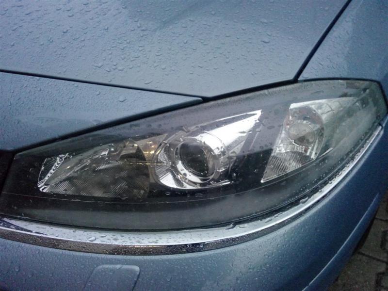

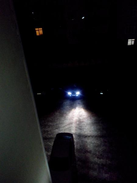

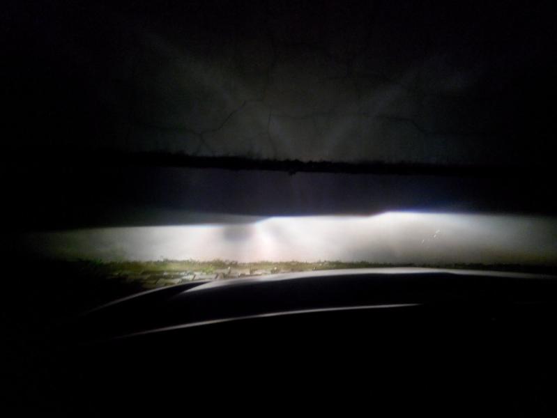

Laguna 2 faz 2 aracım var. Arabanın farları orijinal valeo ve ampüller orjinal philips 4300K. Farların aydınlatmasından memnun değildim. Sizlerin de yorumlarından yola çıkarak far mercek bloklarının değişimi ve temizlik işlemini bostancı sanayii de yaptırdım.
Fakat işlemden sonra montaj yaptığımda farlarımın yine iyi göstermediğini ve kesilme çizgisinin eğri olduğunu gördüm. Tamir işlemini yapan ustaya aradım, kendisi temizlikle alakalı değil, ayar yaptır düzelir dedi. Bugün ayar yaptırmaya gittim. Fakat onlarda ayarla düzelecek bir durum olmadığını belirtti.
Para verip de yaptırdığım işin hüsranla sonuçlanması çok moralimi bozdu. Maalesef esnafım diyen herkeste Allah korkusu, kul hakkı yemek gibi bir çekince olmuyor.
Şu anda sağ far çok aşağı gösteriyor, resmen 5 mt'den sonrası yok. Ayar motorunun üzerindeki ayar vidasından ise en üst durumda. daha da aşağı iniyor ama bundan fazla yükselmiyor. kesilme çizgisinde de sol odakta bir karartı mevcut ve eğri gidiyor. ayrıca farlar aldığımın 2. günü buğu yaptı bunu da saymıyorum artık. o kadar dertliyim ki :(
Resimleri de ekliyorum. Değerli abilerim ve arkadaşlarım tecrübelerini paylaşırlarsa çok memnun olurum.

Gökhan Tongay
Geçmiş olsun malesef far açılıp tekrardan ayar yapılacak mercek hafif sola ve aşarıya kaymış güzelce silikonlanıp kapatılırsa buhu gider

Gökhan Bey, yorum için teşekkür ederim. Farcı usta orjinal merceği temizleyip kapatırken nasıl oluyor montaj hatası yapıyor aklım almıyor. Yani orjinal kendi merceği de olsa merceğin ya da perdenin sabitlenirken kaydırılma ihtimali var mı?
Hocam inan buğuyu önemsemez duruma geldim artık, gece önümü göremiyorum ki

Farı takarken yanlıs takmış olabilir mi ayak falan oturmamıştır belki ama farı nasıl temizledi önemli olan o merceği yerinden çıkarttıysa takarken yapmıs olabilşe

Geçmiş olsun Gökten bey usta tam olarak nasıl bir işlem yaptı bilmiyorum ama merceğin ve ampulün yerine tam oturmadığı resimlerde belli oluyor . Merceği önden ve arka iç kısımdan daha yakın plan resimleyip ekleyebilir misiniz ?
Birde far kapağını açıp elinizle merceği kontrol edebilir misiniz ? sallanıyor mu ? sallanmıyor mu ? bi görelim !!!

Evet hocam dediğiniz gibi, farın camını açarak merceği çıkarmış, mercek blokları karardığı için değiştirmiş ve iç temizlik yaparak kapatmış.
Yani inanın montaj günü gece farların halini görünce ustayı hemen aradım. yaptığı işin arkasında durmuyor. 1 gün sonra buğu yaptığını söyledim. açıldığı için değil, benim 2015 model leonum var o da yapıyor dedi. Gökhan bey Vallahi adamı aramaya yüzüm tutmuyor. Ben utanıyorum yaptığı işten kendisi utanmıyor.
Ben sizlerin buradaki yorumlarını uzun süredir takip ediyorum, herkes her durumu ayrı değerlendirip, profesyonelce yaklaşıyor. ama piyasa öyle değilmiş. Parayı verdik nasıl olsa, müşteri memnun mu, ben bu parayı hak ettim mi diye düşünmüyor adamlar malesef

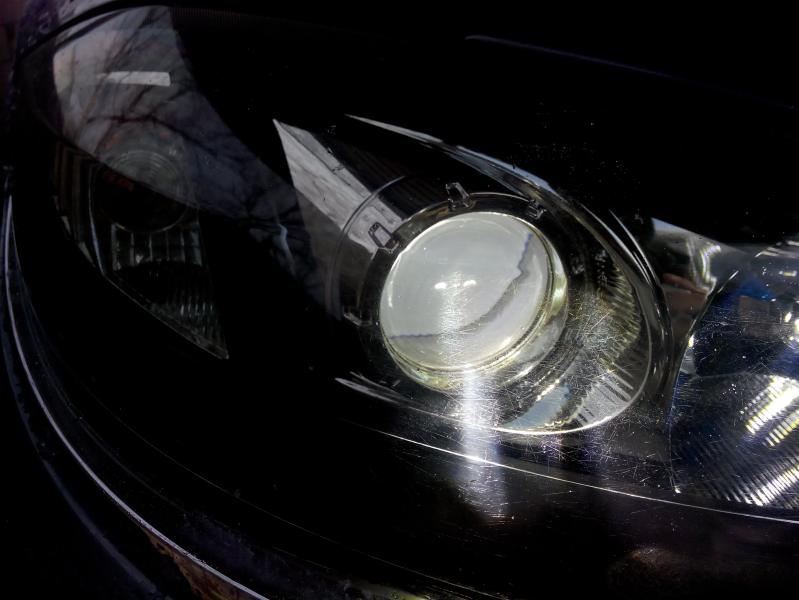

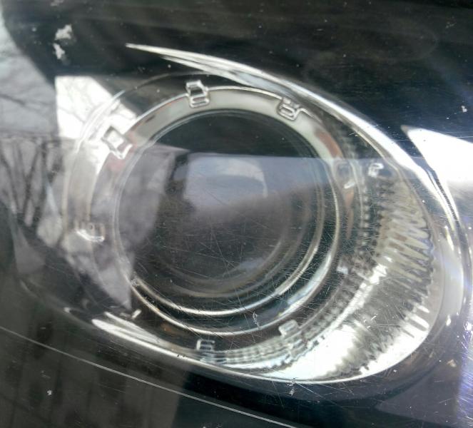

Blok dedikleri merceğin reflektör kısmı oluyor kararan yerde orası yani. Aynı tipte başka bir mercekle değiştirse daha iyi olurdu. Hoş yinede yerine tam oturtamamış. Bunda sorun var diye tekrar gitmedin mi?

Bu far ile olan çalışmamdaki tecrübe ile yazıyorum.
Mercekler Oem Valeo D2s merceği.Aynı merceğin halojen olanıda mevcut.Bu merceğin reflektör kısmı ön mercek olarak ufak bir işlem ile ayrılıp temizlenebiliyor yani mercek 2 parça.Fakat bu merceğe farklı bir reflektör oturtmak her şeyi ile hata olur.Montaj ayak kısmı reflektör bölümünde.Bu kısmı değişti ise montajında muhakkak aparat yapmaka şart.Yapılmayınca bu tip kayık olması ve odaklama sorunu hali ile normal ve yapacak bir işlem orijinali ile değişim haricinde yok.Fakat dediğim gibi hata.
Orijinal reflektör kısmı takıldı ise zaten rahatça yerine otururdu.

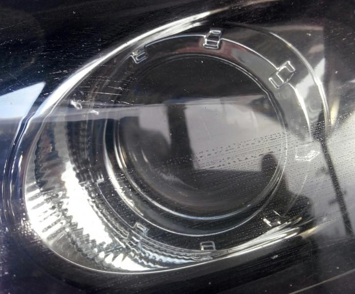

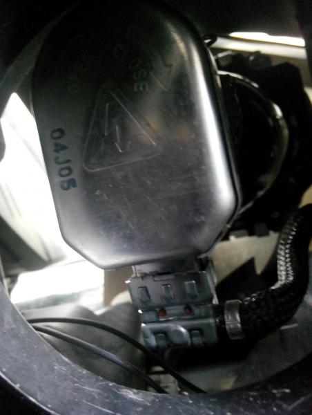

Mahmut abi, istediğiniz fotoları mümkün olduğunda çekmeye çalıştım. sol farın iç görüntüsünü bu şekilde alabildim. eğer ateşleciyi ve ampülü çıkarıp resim çekmemi istiyorsanız, aküyü çıkarmam gerekecek, çünkü el yanaşmıyor abi.

Muhtemelen böyle bir uyumsuzluk var. Yani huni kısmı farklı bir mercek olduğundan optik bozuldu.

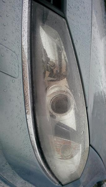

Abilerim, gördüğünüz gibi farlar tamir işleminden sonra buğu da yapmaya başladı. Far açılmadan önce kesinlikle buğu olmuyordu. Densiz ustayı arayıp sordum, açıldığı için değil, benim 2015 model leonun da buğu yapıyor dedi.
Gece önümü dahi göremediğim için buğu olayını umursamadım. Ama bu da ustanın hatası.
Kendi kendime diyorum ki, ustayım diyorlar ama, keşke bu sitedeki paylaşımları okuyarak da olsa bir tecrübe kazansalar. Ondan sonra para kazanma derdine düşmelerine gerek kalmaz zaten.

doğru düzgün kapatamamış farın içinde nem kalmış o yüzden yapıyor ya da kapatamadığı için bir yerinden su ya da nemli hava giriyor.Gitmişken farın yamukluğunuda yaptır.Adama zorla yapmasını söyle kendi hatası.
Doğru söylüyorsun adamın hatası, yapması lazım. Ama adam bana güven vermiyor. Bu sefer kaş yaparken göz çıkarır diye korkuyorum. Adam hiç hatasını üstüne almadı, işinin arkasında durmadı.

dene şansını bak bu farları sen yaptın bu önceden düzdü şimdi yamuk duruyor.bence bir düzelt ben de önümü göreyim de buhu işini kendin çözersin biraz silikon yeter.
