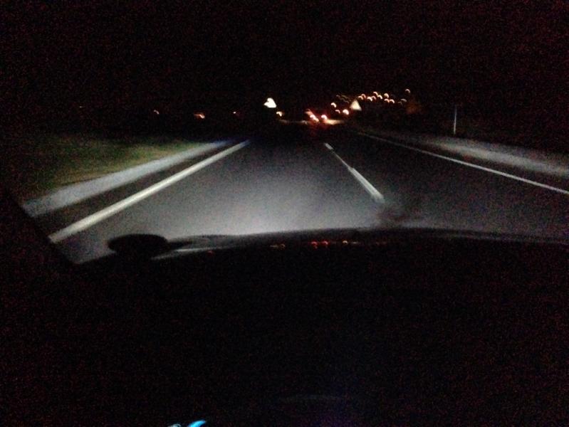

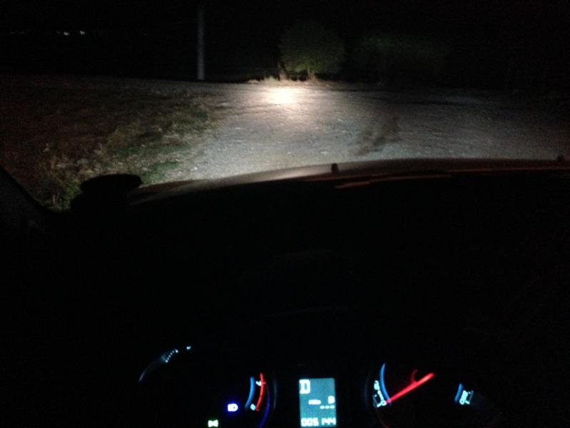

Arif Kök 22 Eylül 2013 Paylaş 22 Eylül 2013 Merhabalar,Öncelikle forum çok yol gösterici. Yakın zamanda bir far maceram oldu, size durumlu ayrıntılı açıklayıp yardımınızı rica edeceğim.2013 model Chevrolet Cruze HB sahibiyim. Aracıma şu linkteki Vland marka Angel farları aldım:http://www.sanalpazar.com/Chevrolet-Cruze-A8-Led-Far-Yeni-Ccfl-Angel__isp8437000Ürünü bulunduğum yerde (küçük bir yerde) yaşıyorum, arkadaş aracılığıyla işi halledebileceğini düşündüğümüz bir elektrikçi ve kaportacı arkadaşa götürdüm.Araçta kesinlikle xenon kullanmak istemediğimi belirttim.Bu arada angel eye'lerda bixenon mercekli ampul h7, ekstra uzunlar h1.İlgili dükkanda birçok halojen h7 denedik. Hepsi verimsiz kaldı. Küçük bir yerde yaşadığım için çok fazla opsiyon yoktu. Osram night braker plus vb. deneyemedik açıkçası.Daha sonra elektrikçi ancak xenon ile performans alabileceğimizi söyleyerek hid kit 8000'lik xenon taktı balastlarla birlikte bixenon mercekli fara. Ekstra uzunlarda iki adet beyaz halojen h1 de bıraktık.Şimdi öncelikle beyaz ışığa hiç alışamadım. Ayrıca işlemleri gündüz yaptığımız için, elektrikçi farları tam ayarlayamadı. Size ekte kısa ve uzun resimlerini göndereceğim farların. Yanlış vurdukları aşikar.Size sorum şöyle olacak:Osram night braker plus tarzı bir halojen h7 tipi lamba alsam bixenon merceğim için, ekstra uzun olan h1 lambalarımı devre dışı bıraksam. Sağlıklı, yeterli aydınlatma alabilir miyim iyi bir ayarla? Osram'ları da internetten sipariş edeceğim, malum xenonlara ve angellara da bir ücret ödedim, daha fazla yanlış adım atmak istemiyorum. Angel'ların görünüşü gerçekten şahane olmasa çıkarıp orjinal lambaları takıvereceğim o derece.Yardımlarınız için şimdiden teşekkürler. Konuyla ilgili acemi olduğumu belirtir, yardımlarınızın karar vermemde çok önemli rol oynayacağını belirtmek isterim.Ekte uzun ve kısa açıkken gece çekilmiş resimleri gönderiyorum.Saygılarımla, Yorum bağlantısı
Oktay Toker 22 Eylül 2013 Paylaş 22 Eylül 2013 (düzenlendi) Farlarınız ayarsız.İstediğiniz ampulü takın bu ayar ile ışık alamazsınız.Duvara karşı 10 metreden resimlerseniz daha detaylı yorum yapılır.H7 merceğe xenon ampul odak sorunu yapacaktır buda etkiler.Osram takmanız daha mantıklı yada H7r metal tip olan xenon ampulü internetten alın takın. 22 Eylül 2013 tarihinde Oktay Toker tarafından düzenlendi Yorum bağlantısı
Arif Kök 22 Eylül 2013 Yazar Paylaş 22 Eylül 2013 Çok teşekkürler Oktay Bey. Düzgün bir ayarla ekstra uzun h1 ve xenon'lara gerek kalmayacaksa, osram night braker plus h7'lerden alıp düzgün bir ayar yaptırıp halojen ile problemi çözmeye çalışacağım. 1 Yorum bağlantısı
