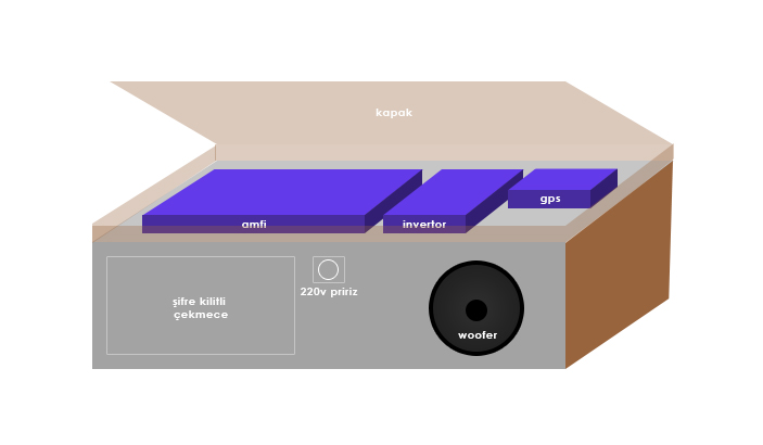

Bagajda ölü bir alanım var, subwoofer bağlamak ve beraberinde amfi yerleştirmek gerekti, bende bunlar için düzgün bir alan yaratıp hem işlevsel olsun hemde ihtiyaçlarımı gidersin istiyorum.

MDF den lazerde kestirerek yapmayı planladığım kabini aracın orjinal döşeme halısı ile kaplayacağım.

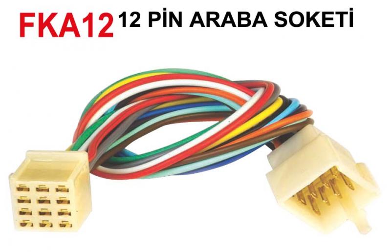

Araştırdırığımda yüksek ampere dayanabilecek 2-2,5 kesitinde kablo bağlantısı yapabileceğim soket bulamadım. (ekteki soketlerden var ve bana zayıf geldiler.)

Üst taraftaki kısıma egzost sistemi kurmayı düşünüyorum, 1 tane taze hava besleme, 1 tane de içerideki havayı emicek bir fan.
Kapak ve zemini halı kaplayıp bütünlük sağlamak isterim, aluminyum kullanmak sıcaklığı dağıtmakta yardımcı olabilse bile, zeminde kullanmam şase ve kısa devre ihtimalini yükseltir gibi geliyor
