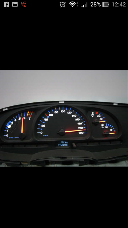

Mustafa Ayrancı 25 Aralık 2015 Paylaş 25 Aralık 2015 Merhaba Arkadaşlar Aranıza Yeni Katıldım Forumu Bi kaç gündür takip ediyorum gerçekten güzel paylaşımlar gördüm bu yüzden aranıza katılmak istedim. Benimde sizlere bi kaç sorum olacak. Aracım vectra b 2000 cdx. Aracımın gösterge ışıklarını değiştirmek istiyorum. Bu konu hakkında bi kaç çalışmalar gördüm ve çok hoşuma gitti. Örneğin: https://www.youtube.com/watch?v=wd_Or5zO9Ck Tam olarak yapmak isteğim olay bu. Daha önce böyle bi çalışma yapan arkadaşlar varsa yardımlarını bekliyorum. Şimdiden Teşekkürler. Yorum bağlantısı
Mahmut Akbulut 26 Aralık 2015 Paylaş 26 Aralık 2015 Mustafa bey merhaba hoş geldiniz Ben indiglo plasma yı tercih ederdim hem zahmetsiz hem daha şık http://www.ebay.com/itm/Plasmascheiben-Tacho-beleu-Plasma-Tachoscheiben-Opel-Vectra-B-0-260-Km-h-ND-/381494677514?hash=item58d2dad00a:g:FHcAAOSwUdlWcxux Yorum bağlantısı
Mustafa Ayrancı 26 Aralık 2015 Paylaş 26 Aralık 2015 1 saat önce, Mahmut Akbulut yazdı: Mustafa bey merhaba hoş geldiniz indiglo plasma yı tercih ederdim hem zahmetsiz hem daha şık http://www.ebay.com/itm/Plasmascheiben-Tacho-beleu-Plasma-Tachoscheiben-Opel-Vectra-B-0-260-Km-h-ND-/381494677514?hash=item58d2dad00a:g:FHcAAOSwUdlWcxux Tesekür Ederİm mahmut bey hoşbuldum. Amacım aracın orjinal kadranlarını bozmadan sadece ışık renk değişimi yapmak. Öneriniz içİn ayrıca tesekkur ederim Yorum bağlantısı

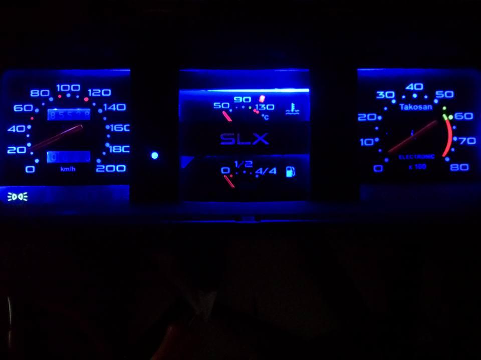

Oktay Toker 28 Temmuz 2018 Paylaş 28 Temmuz 2018 Yapması kısmet olduğunda paylaşmışım lakin gösterge paneli olan bu esas konuda paylaşmamışım ve konuya destek olması için linkten kopyalıyorum. Daha önce paylaşılan Link bu. Sivas'tan bir arkadaşımızın aracının km göstergesi,kalorifer dügme aydınlatması,düğmeler,far anahtarı,tavan ve aynalık aydınlatması komple değişti.Rabbimin izni ile bitirebildiğim çalışmadan ortaya çıkan sonuçlar böyle. Cam açma düğmesinin hali böyle idi temizlendi ve ledler kırmızı yapıldı takıldı. Arka cam açma düğmesi ledi. Aynalık ledleri.Tavan ledini sanırım resimlememişim. Far anahtarı. Gösterge içine smd5050 ledlerden kadrandaki sayıların altına gelecek şekilde dizdim. Kadranda sayıların üstlerindeki çizğileri ve bazı şekilleri kırmızı görünecek şekilde Arkadaşımızın isteği üzerine renklendirdim ve ortaya bu şekilde sonuç çıktı. İbreler beyazdı ve kırmızıyı istediğim gibi alamadım ve bende beyazı kazıyıp ibrenin alttaki yansıtıcı yerini kırmızıya boyadım. Sonuç bu oldu.Yol bilgisyarı beyaz ledler ile aydınlandı. 1 Yorum bağlantısı
