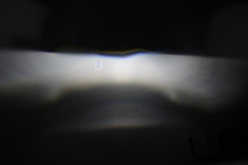

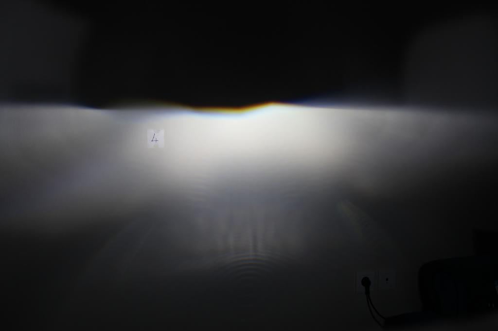

Can sıkıntısından dolayı yedek farımın kararmış merceğini tamir etmeye çalıştım yorumlar değerli ustalarımızın :)

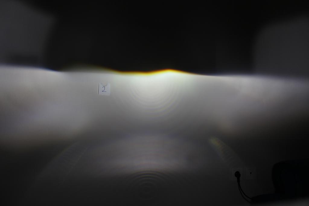

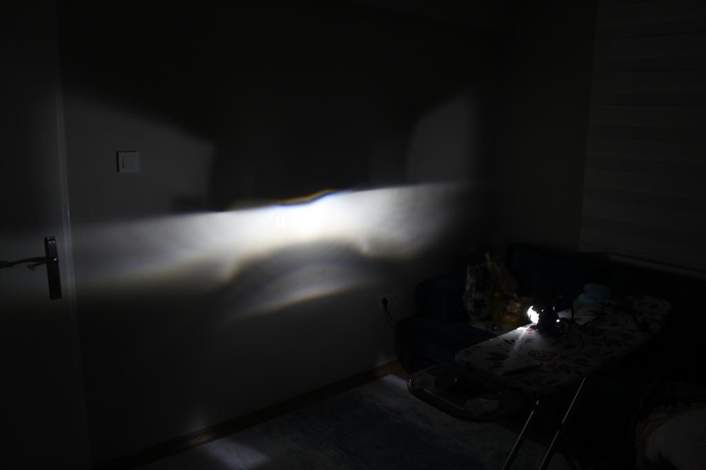

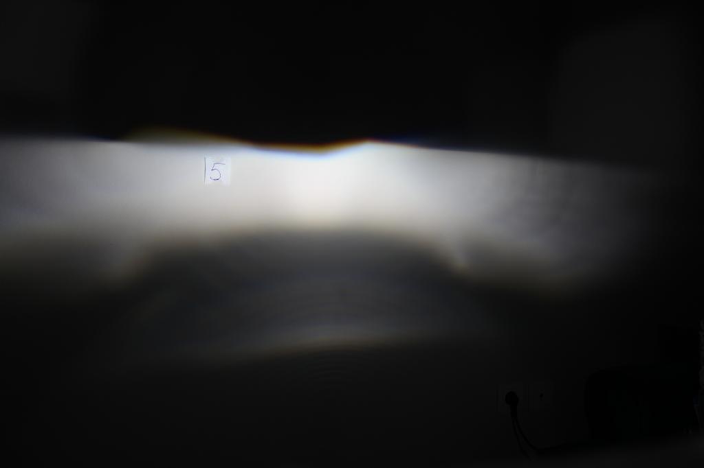

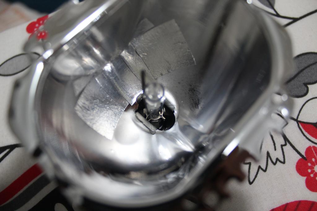

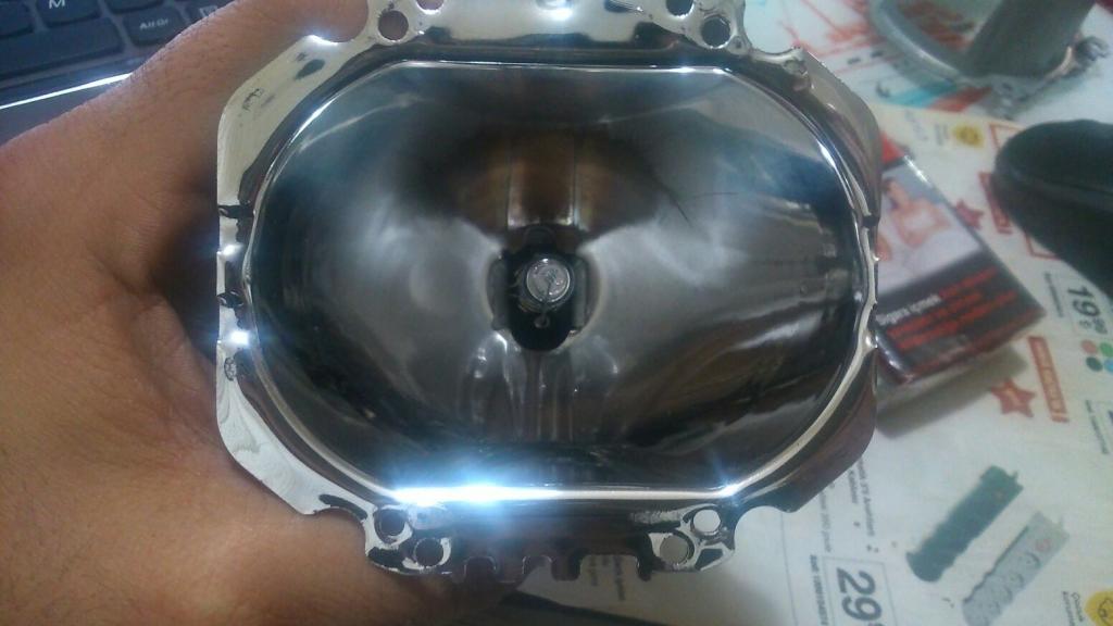

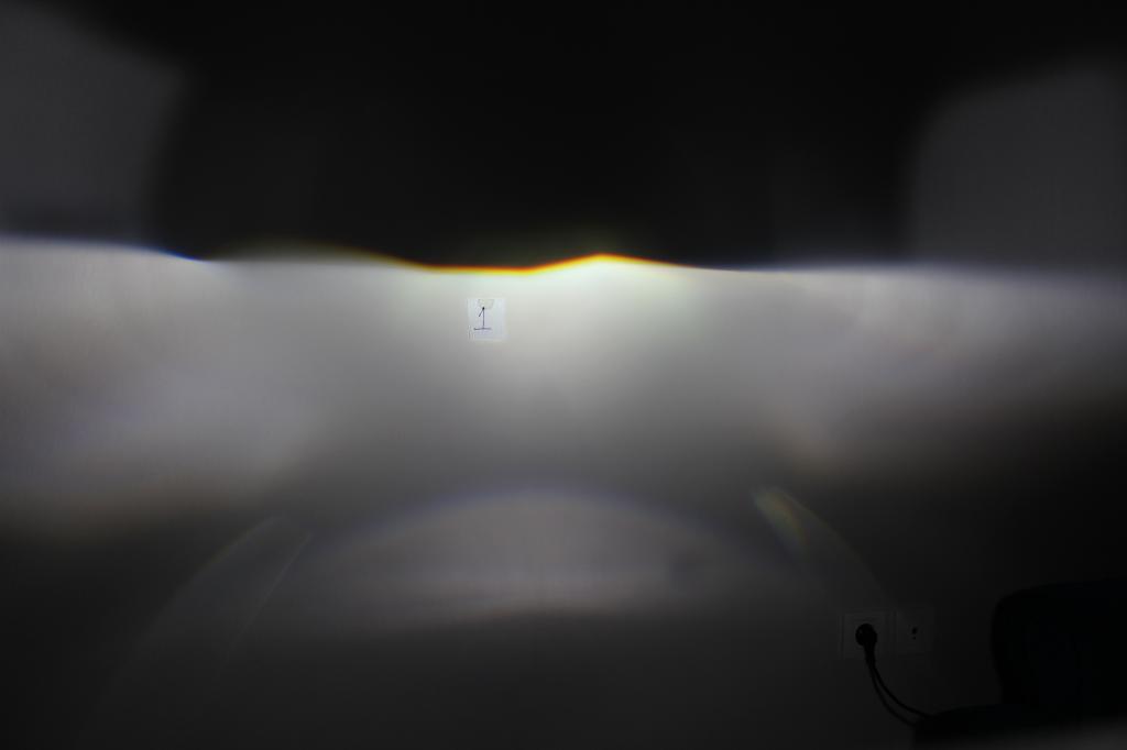

Öncelikle testlerime başlamadan her fotoraf sabit bir prof makinayla uzaktan kumanda ile çektim merceğin yerini sabitledim ve başladım önce clear lens denemesi yaptım ve kesilme çizgisine baktım ardından reflektörü kararmamış tarafını üste getirdim ve d2s ampülün çentiğinin tam karşısına aynı çentikten açtım reflektörü ters çevirdiğimde porselenin tekrar alt kısımda kalabilmesi için bu denemeleri hepsini fotorafladım altta gördüğünüz gibi ve son olarak kararan reflektörü ince ve titiz bir çalışmayla alüminyum bant ile itina ile kararan kısımları kapladım sounuçlar resimlerde yorumlarınızı bekliyorum hepinize teşekkürler
clear mercek kararmış reflektör
fresnel mercek kararmış reflektör
 fresnel mercek kararan mercek ters çevrilerek takılmış hali ( d2s ampülün altında yeni oyuk açılarak porselen tekrar altta kalması sağlandı)
fresnel mercek tamir edilmiş reflektör
fresnel mercek tamir edilen reflektör ters takılarak  ( d2s ampülün altında yeni oyuk açılarak porselen tekrar altta kalması sağlandı)
test ortamı genel görüntü
tamirden önceki kararmış reflektör
tamirden sonraki reflektör
Oktay Toker
Merceğin duvara yakınlığı ışık yogunluğu olarak durumu biraz etkiler,yanıltabiliyor.
1 ve 2.Resimlerdeki hali olması gereken odak derecesinde lakin ışık yogunluğu hali ile reflektör kararması ile oldukça zayıf.
Reflektöre aliminyum bant yapıştırdıktan sonra Reflektör odak açısı neredeyse en az 2 kat artmış.Kırılmalar fazlası ile belli oluyor.Işık yogunluğu gayet iyi.Odak Açısı artışı mesafeyi kötü etkiler.Araç önünde aşırı ışık yoğunluğu demektir.
Ters reflektörde çizgi netliği bozuluyor.
Resimlerden gördüklerim bunlar.

peki farını açamayanlar ve sağlam mercek bulamayanlar için yapılmasını tavsiye edebilir misin Oktay abi ?
tarihinde Salih Arıkan tarafından düzenlendi
saoruyu yöneltiğim kişiyi belirtmemişim
Oktay Toker
Bu işlem için bir çok far modeli mecburen açılması şart.
Bant olduğu için yapışkanlık ömrü uzun olmayacak buda bir gerçeklik.
Krom boyama içinde mutlaka iç orijinal krom silinmeli ve micron kalınlıkta krom kaplama ve ömrü olan bir krom kaplama yapılabilir ise tabiki sonucu ne olur bilmiyor olsamda krom boyama meblasına ve zaman harcamaya degermi buda tartışılabilir.
Oldukça zor bir tamirat yöntemi içeren bir parça olduğu için ve mesafe bazlı bir aydınlatma iyileşmesi garantisi olmayan bir işlem için  tavsiye etmeyeceğim bir çalışma olur.
