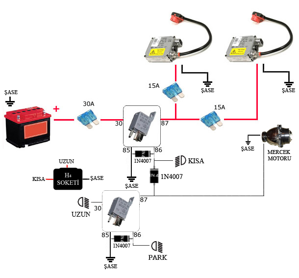

2004 model vw polo yuvarlak far aracıma bi-xenon mercek uygulaması yapacağım fakat aklımı kurcalayan birçok soru var ve sizlerden yardımınızı bekliyorum, ilgilenirseniz çok sevinirim.
Kullanacağım mercekler morimoto marka h1 bi-xenon mercekler. Mercek tasına direk kesme biçme yapmadan uygulanıyor ve araştırdığım kadarı ile bir hella veya valeo kadar olmasada oldukca kaliteli, sorunsuz mercekler. Fikriniz olması açısından far çizgisi için yabancı bir forum sitesinden almış olduğum fotoğrafı ekleyeceğim.
post-7380-0-06681200-1412190115_thumb.jp
sorularıma gelicek olursak;
1) orjinal farlar yerine yan sanayi farlara işlem yapacağım (depo) bu farlarda bildiğim kadarı ile manuel far yükseklik ayarı yok ve bi xenon uygulamasından sonra araç muayneden geçmeyecek. mercek içine h1 halojen ampul takarak muayneye gitsem mercekten ve far yükseklik ayarı olmamasından dolayı yine sorun yaşarmıyım? Orjinal farlarımı takmak zorunda kalırmıyım?
2) Farlarım kısalar h7 uzunlar h1 olarak yan yana iki taneler. Ben gündüzleri normal aracın uzun halojen ampullerinden uzun yakıp, gece kısalar yanıkken ise bi-xenon u kullanarak projektörden selektör atmak istiyorum. Bu şekilde bir uygulama için ne tür ne cins bir röle kullanmalıyım? Röleyi orjinal bir görüntü için nereye monte etmeliyim? Bu uygulamayı şekildeki gibi mi uygulayacağım?
post-7380-0-09657100-1412189511_thumb.jp
Anlayışınız için teşekkür ediyorum yardımınızı bekliyorum. İyi günler.

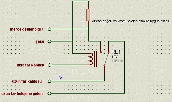

benim aracımda farlar bağımsız olduğu için herhangi bir selektörde uzun yakma esnasında farlardan birini devre dışı bırakma durumu olmuyor. Bu durumda şekildeki devreden çıkarmam gereken eleman var mı ? Yada h7 sisteme göre eklemem gereken birşey? En alt kısımda rölenin 86numaralı girişi yerine kısa far kablosunu bağlamam gerekiyor sanırım.
Videodaki işlem için en alt kısımdaki röle bağlantısını uygulamam gerekiyor doğru mudur?

Kısa far yanınca uzun halojen yanmasın istiyorsan ve uzun ampulü sökünce araçta arıza ışığı yakmıyorsa linkteki konu yardımcı olacaktır.
http://www.geceucusu...n-uzunu-ayirma/
Arıza ışığı yanıyorsa maalesef çözümü için bir şema şu an için yapılamadı diye biliyorum.

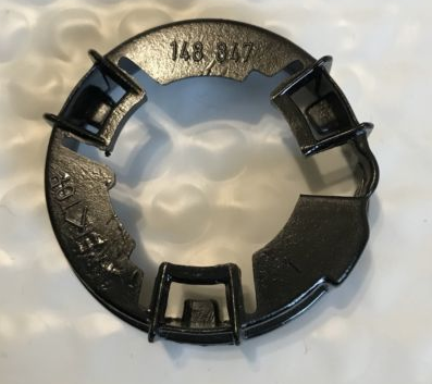

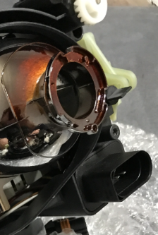

Hella marka d2S xenon farlarımdan birisinde bağlantı aparatı mevcut değil internette aramama rağmen bu aparatı bulamadim yardimci olabilecek var mı?
Asagida elimdeki xenon ve olmasi gereken aparati da paylasiyorum.
image.png.fd47204c90ba1106601e482633b9cc19.png       image.png.950ef1495640519104cdda7d4819472e.png
Farin distan goruntusu
tarihinde Yunus Ekim tarafından düzenlendi
ekleme
Mahmut Akbulut
Sanayilerdeki çıkma far satıcılarına bakmakta fayda var , Led ampul takmayın odak sorunu yaşarsınız buda aydınlatmayı etkiler ...
Yunus Ekim
@Mahmut Akbulut Evet onlarda olabilir, xenon kit olarak d2s icin onerebileceginiz bi urun var mi veya balast
