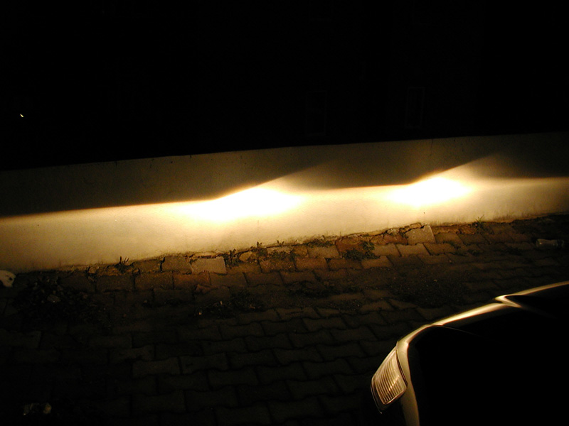

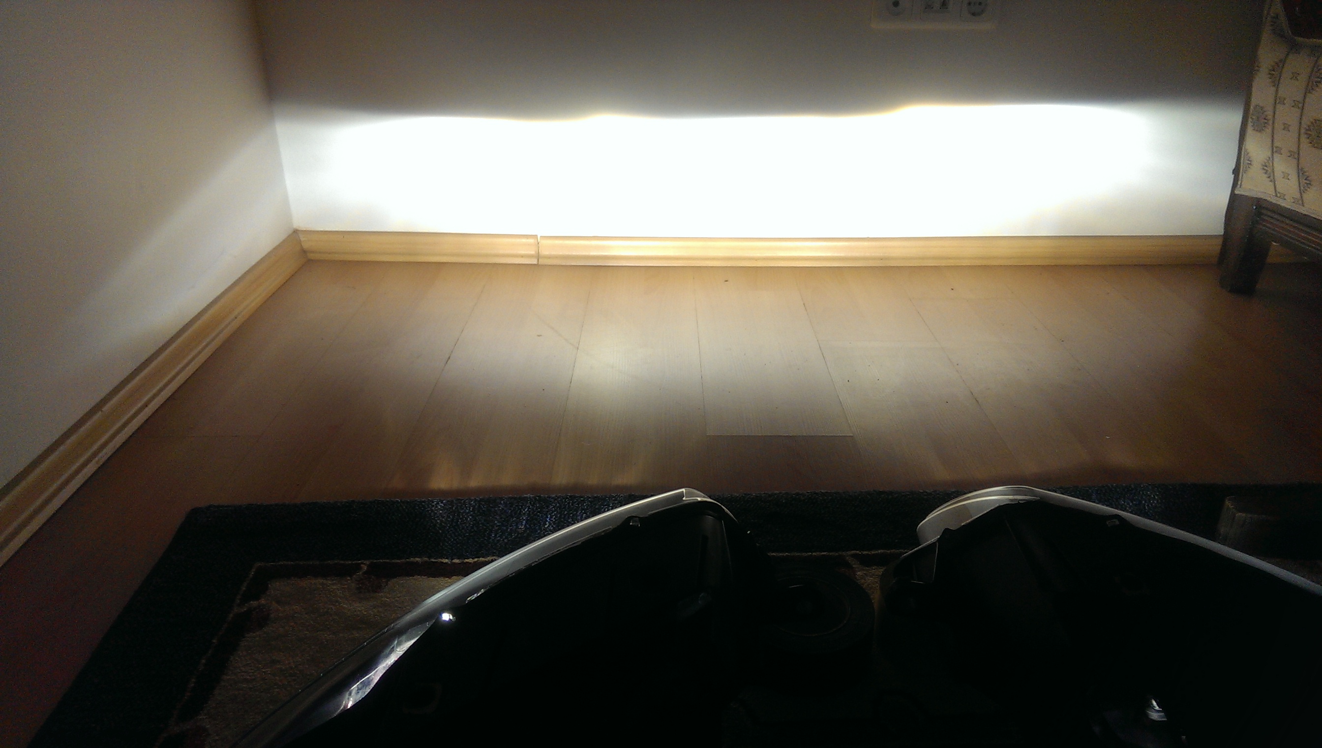

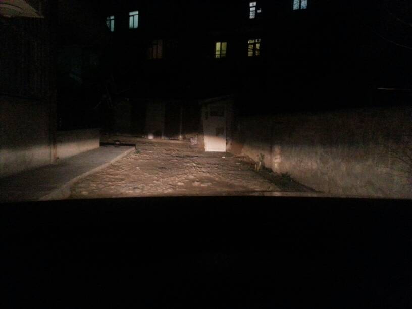

Mustafa Ata1679652610 23 Mart 2014 Yazar Paylaş 23 Mart 2014 bu resimlerden sorunun ne olduğu çıkarılabilirmi? Yorum bağlantısı
Selçuk Keleş 24 Mart 2014 Paylaş 24 Mart 2014 Aydınlatma iyi gibi, seviye ayarı da düzgün. Ektekine benzer 5-10 mt'den çekilmiş bir duvar fotosu gerekiyor. Yorum bağlantısı
Mustafa Ata1679652610 24 Mart 2014 Yazar Paylaş 24 Mart 2014 Aydınlatma iyi gibi, seviye ayarı da düzgün. Ektekine benzer 5-10 mt'den çekilmiş bir duvar fotosu gerekiyor. iki duvar arasında ve zifiri karanlıkta aydınlatma iyi gibi ama ışıklı caddede ve yağmurlu havada hiç yanmıyor gibi oluyor. Işığın şiddeti az olduğundan daha yuksek şiddette ışık olan yerlerde sönük kalabilirmi. Vagcomdan da xenon işaretlimi diye kontol ettim sıkıntı yok. Duvar fotosuda eklerim Yorum bağlantısı
Misafir 24 Mart 2014 Paylaş 24 Mart 2014 Bir tavsiye ; ampulün kolay çıktığı farın ampulünü yerinden çıkarın, mümkün ise çok yumuşak bir bezi mercegin ampül takılan yerinden parmağınızla sokup, reflektörün iç kısmına sürün. Bez beyaz renk olmalı tabii. Eger is veya toz varsa merceğin işi bitmiştir. Burada yapılacak olan iki şık var. Birincisi ve kolay olanı iki farında sökülüp üzüm sirkesi ile içinin komple çalkalanıp pisliğin sökülmesi, ikincisi ise farın açılıp merceğin değiştirilmesi. B5.5 gibi far varsa mercek çok kolay ve sorunsuz olur. Tek sorun farın açılabilen tipte olup olmadığı.Bu arada bir ilave daha. Sağ far ışık dağıtıyor. Bahçe içi fotoda cok net ve belli. Kesilme çizgisinde olmaması gereken gölgeler var Yorum bağlantısı
Mustafa Ata1679652610 25 Mart 2014 Yazar Paylaş 25 Mart 2014 Bir tavsiye ; ampulün kolay çıktığı farın ampulünü yerinden çıkarın, mümkün ise çok yumuşak bir bezi mercegin ampül takılan yerinden parmağınızla sokup, reflektörün iç kısmına sürün. Bez beyaz renk olmalı tabii. Eger is veya toz varsa merceğin işi bitmiştir. Burada yapılacak olan iki şık var. Birincisi ve kolay olanı iki farında sökülüp üzüm sirkesi ile içinin komple çalkalanıp pisliğin sökülmesi, ikincisi ise farın açılıp merceğin değiştirilmesi. B5.5 gibi far varsa mercek çok kolay ve sorunsuz olur. Tek sorun farın açılabilen tipte olup olmadığı.Bu arada bir ilave daha. Sağ far ışık dağıtıyor. Bahçe içi fotoda cok net ve belli. Kesilme çizgisinde olmaması gereken gölgeler var servet bey ilk fırsatta deneyeceğim. Olmadı mercek temizliği oda olmassa artık mercek yada far değişimine gideceğim Yorum bağlantısı

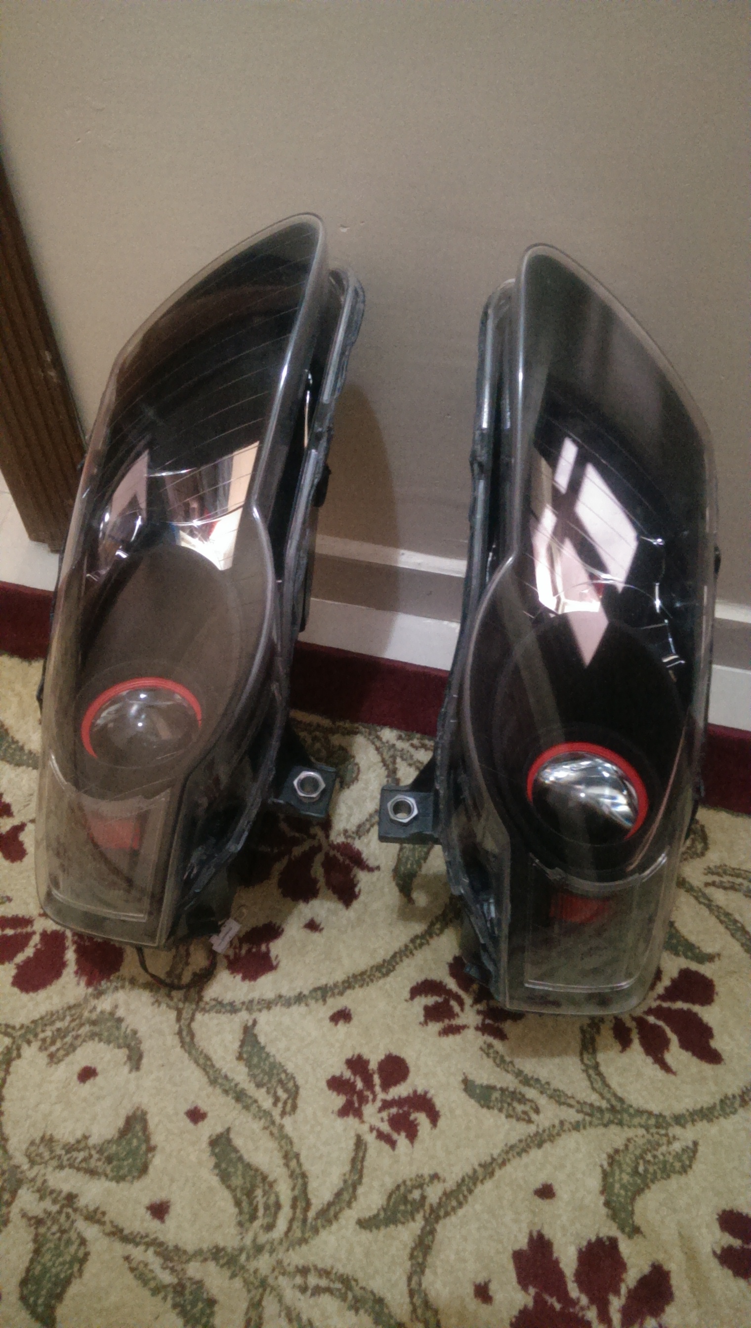

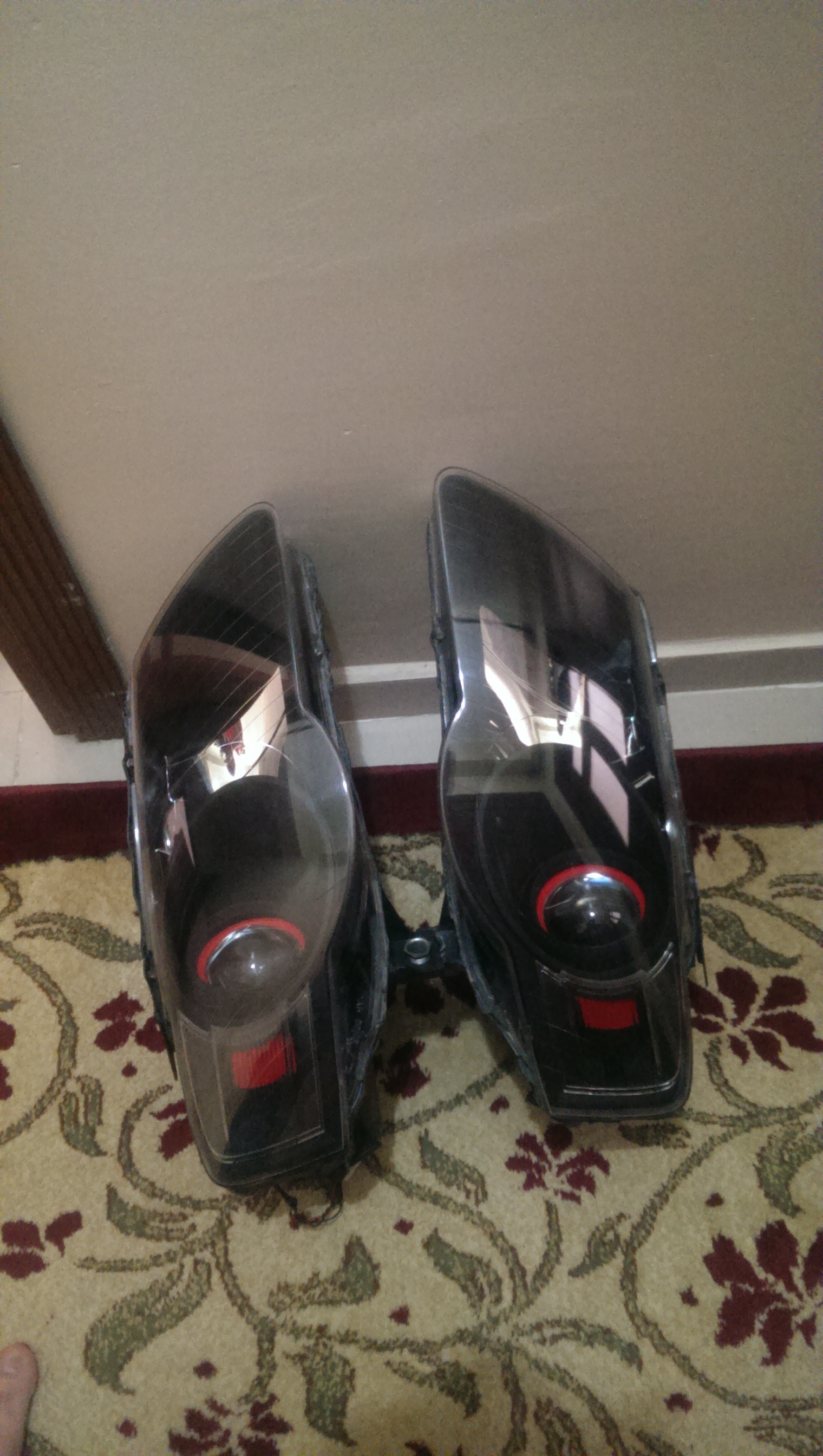

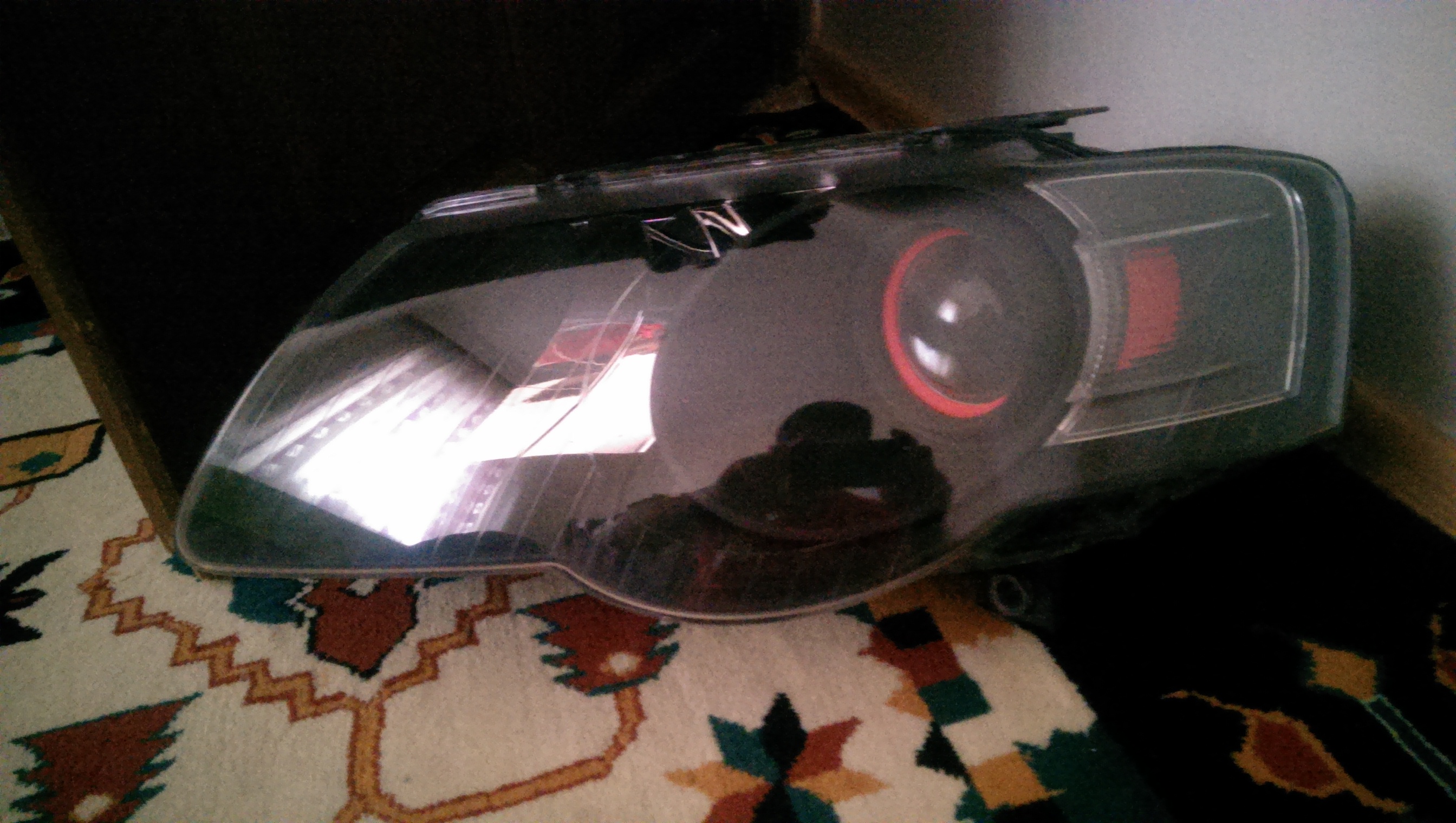

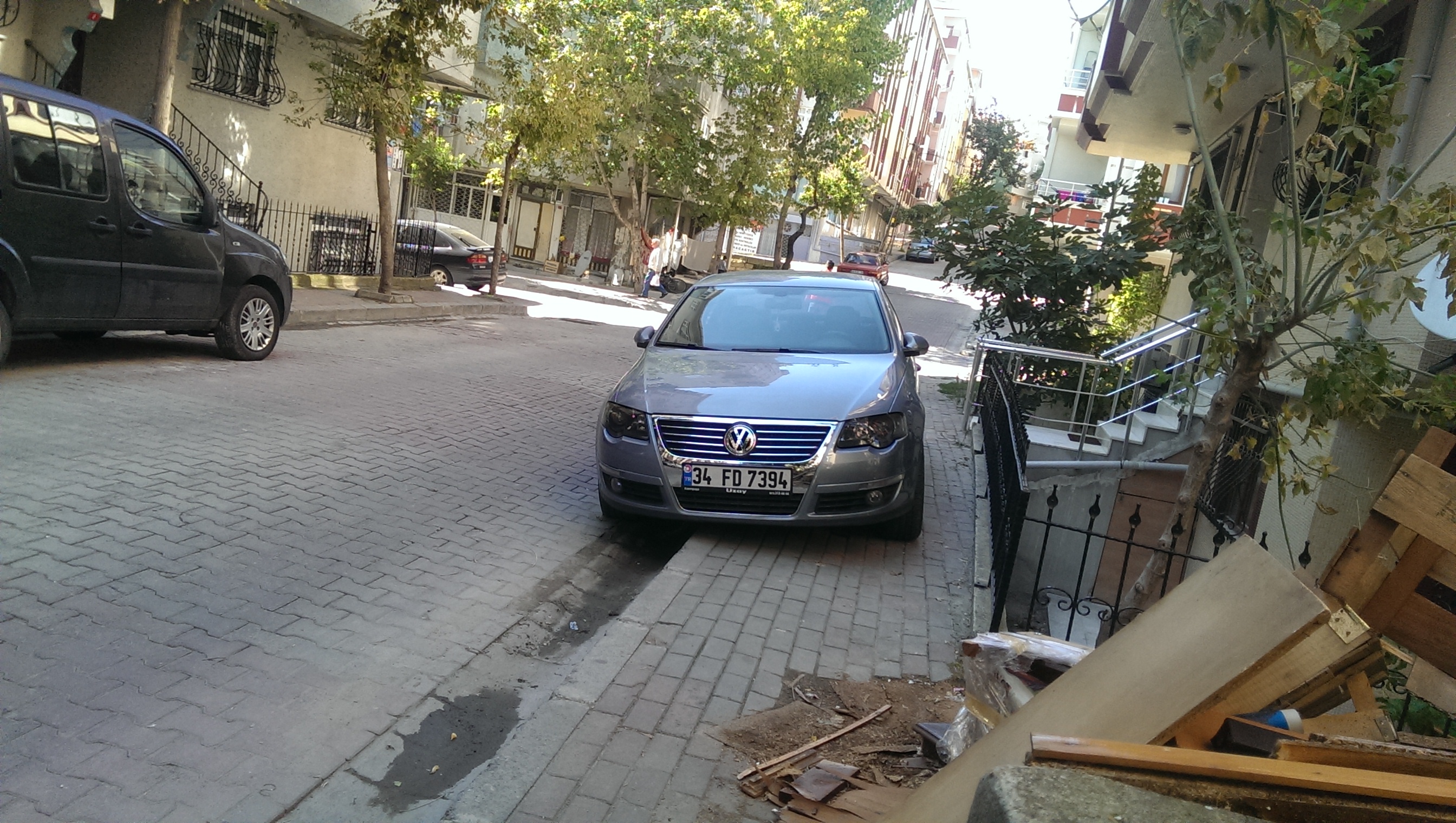

Galip Kandemir1679652621 16 Eylül 2014 Paylaş 16 Eylül 2014 Aynı sorun bende de mevcu.farları geceleri sanki yanmıyormuscasına.ampulları değiştirmeme ragmen bir sonuç alamadım.far kapakları aracın ben aldığımda yerınden cıkmıs vazıyette durmaktaydı sanırım ıçleri toz ve kirden ötürü tam aydınlatmayı sağlayamamakta.farların dıstan en ufak sıkıntısı yok vernık yanığı vs gibi durum söz konusu değil.1. sorum bu kasada far camları acılan cinstenmidir2.sorum ise far camları açılmayan cinsse nasıl bir yol izlemeliyim.sirkeli su ile doldurup çarkalamam işe yararmıaracin farları Yorum bağlantısı
Selçuk Keleş 18 Eylül 2014 Paylaş 18 Eylül 2014 Bu farlar açılmadan düzgün temizlenemez. Valeo farlarda açılmama sorunu vardı, net bilgim yok ama bunlar hella falansa açılır bence. Yorum bağlantısı

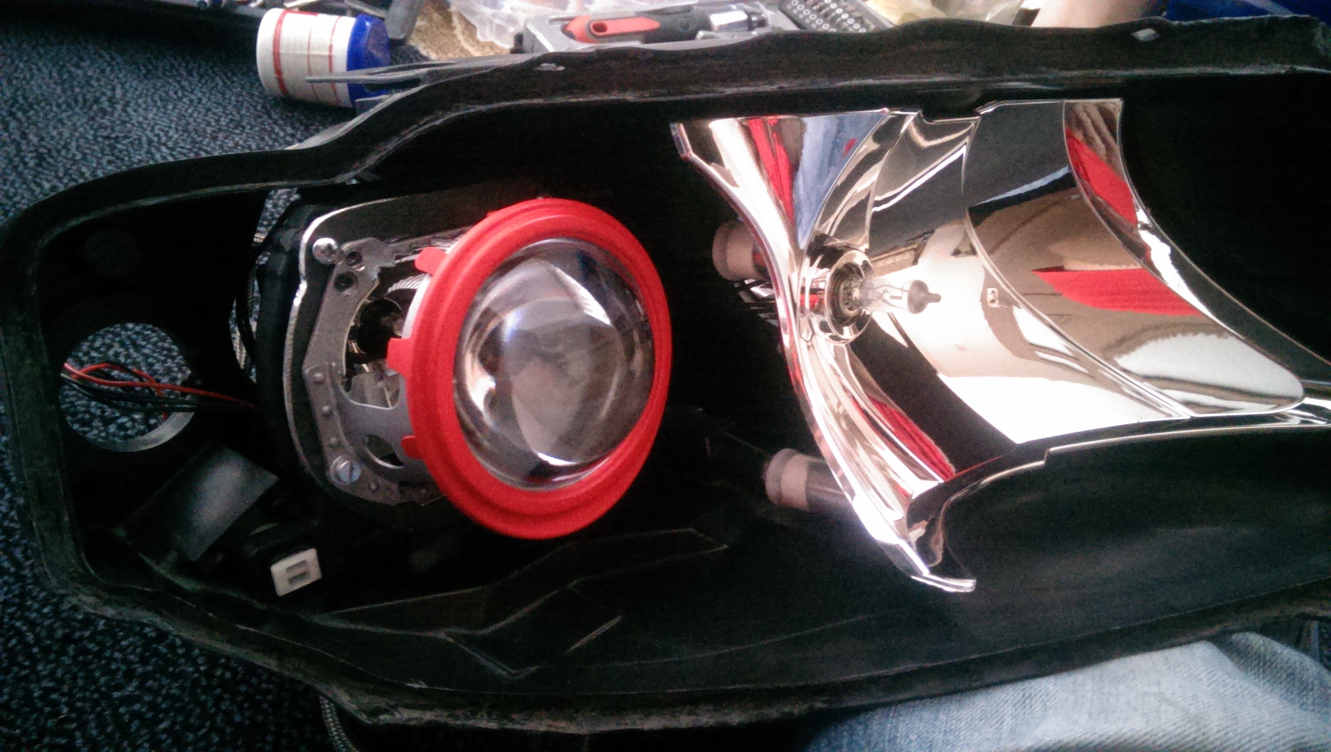

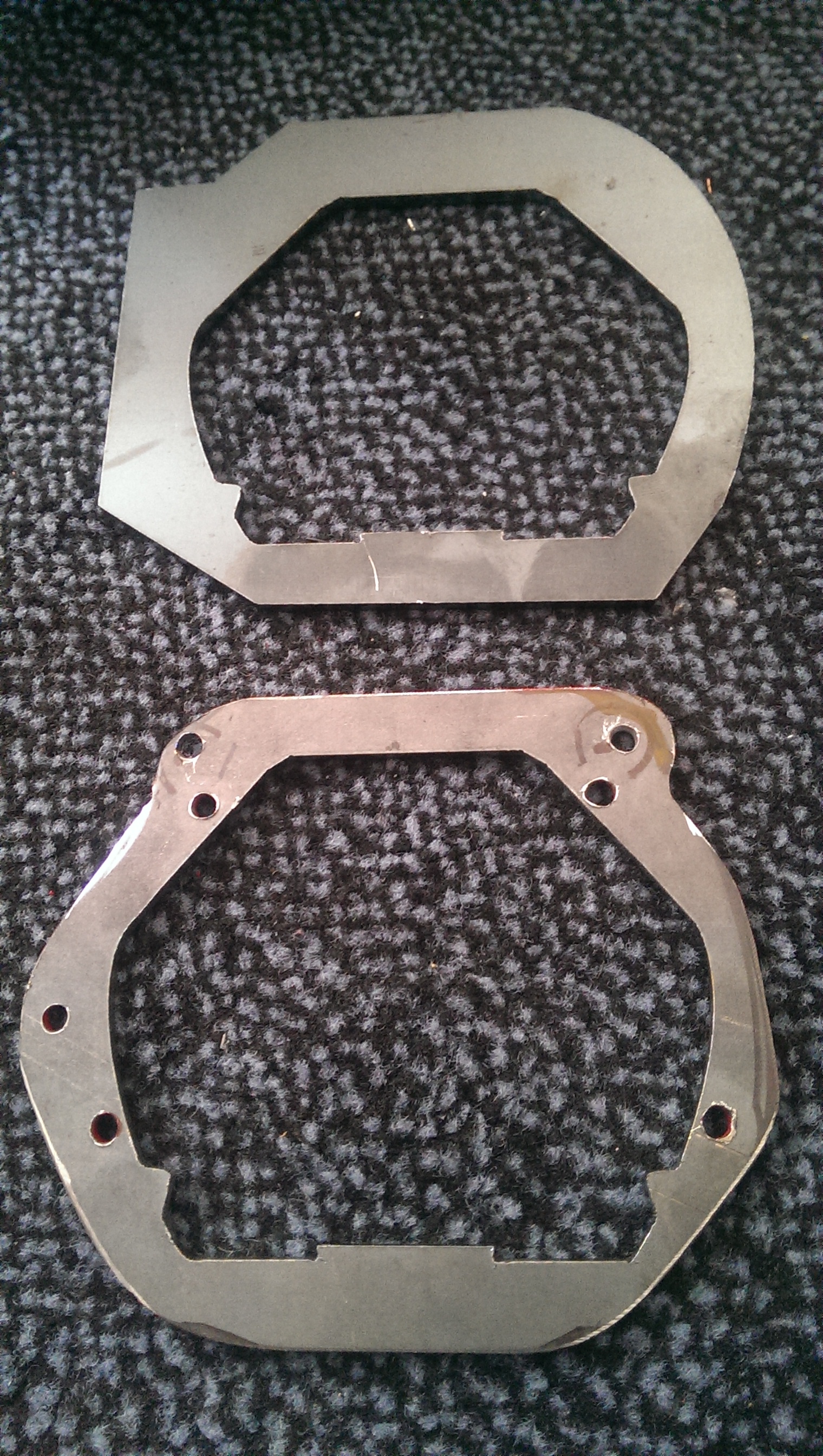

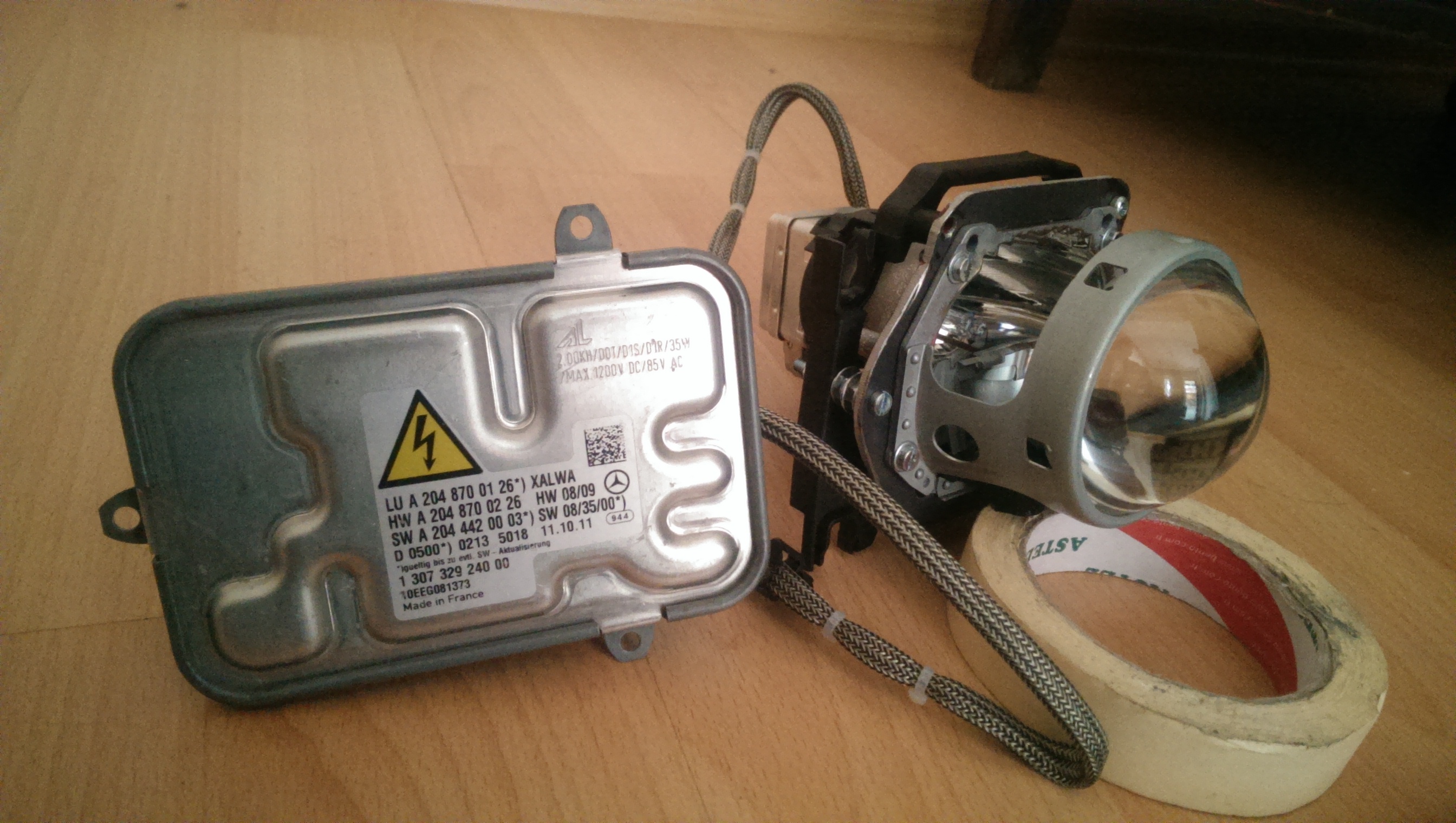

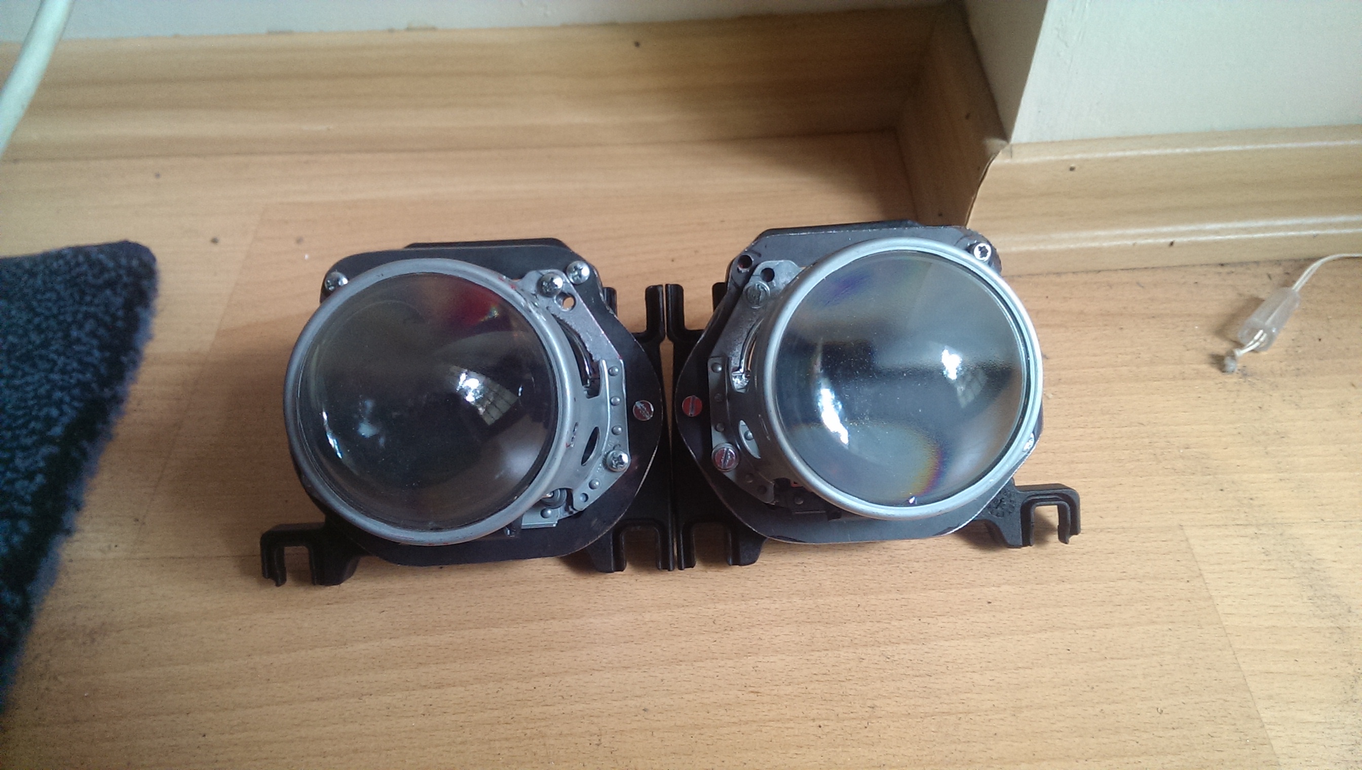

Galip Kandemir1679652621 18 Eylül 2014 Paylaş 18 Eylül 2014 Bu farlar açılmadan düzgün temizlenemez. Valeo farlarda açılmama sorunu vardı, net bilgim yok ama bunlar hella falansa açılır bence.Teşekkürler.Bizzat deneyenden yorum bulamadığım icin gözümü kararttim işleme koyuldum.sonuç ugrastiriyor ama açılıyor. Açmışken kararttim ve mercekleride bi xenon yaptım. 1 Yorum bağlantısı

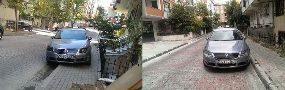

Galip Kandemir1679652621 1 Ekim 2014 Paylaş 1 Ekim 2014 Farları bugün taktım fakat on panjuru degistirdigimdenmidir nedir istediğim görüntüyü anlamadım. Yorum bağlantısı
