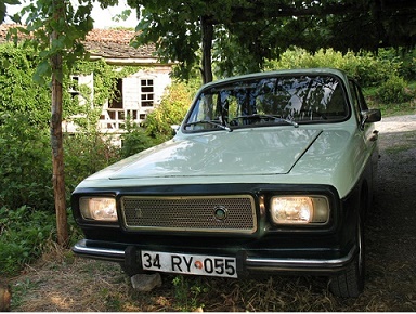

Atom un arkası motor kısmında mı araç iç kısmına mı denk geliyor . Malum atom farda arka kısım kısıtlı ...
Farın arkası direk aracın içinde kalıyor. yer sıkıntımız yok. İşin en güzel yanıda bu.Fakat normal montaj sürecinden biraz farklı sürecek gibi. Malum far epey eski model. Far camı ile far tası birbirine bağlı. Camı kırınca far tası boşa çıkıyor. Far tasına merceği monte etmeden önce far tasını sabitlemek gerekecek. Tabi bu kolay bişey değil. Malum far ayarı da olması için far tasının hareket etmesi lazım. Şu an birkaç işlemi devreye soktuk. malzeme çıktıkça fotoları ekleyeceğim.

Farlar kare formunda gibi. Sizinkiler diktörtgen sanki. Ölçmedim ama 15X12 diyebiliriz.
