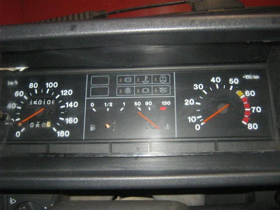

abicim çok sevinirim ama benim aracım lada samara uydurabilirmiyim acaba
Mürsel Balci
16114477_10210116096011999_5940052789349740433_n.thumb.jpg.ac0ffe7ae7b38ae1956a9950d5a63c1c.jpg
Bunun yeniden çizilmesi lazim pleksi kullanıp üzerine film tabakası koyulup yapılabilir ama bayağı uğraştırır. Mevcut zeminin arkasın dan ışık tuttunuz mu hic belki ışık geçirgen olabilir. Eğer öyle çıkarsa Sadece led döşeyerek halledersiniz
ASUS_Z012D cihazımdan Tapatalk kullanılarak gönderildi
Ali Mustafa İlhan
2 dakika önce, Mürsel Balcı yazdı:
abi bi ara baktımda hiç belli olmuyor çok kalın çizim filanda ugreastırır diyorsunuz sanırı olmayacak
2 dakika önce, Ali Mustafa İlhan yazdı:
birde indiglo plasma filan bişeyler gördüm abi baktım ama aracım için yok  yakın olanda çok pahalıydı 60 70 eurolarda
Oktay Toker
50 dakika önce, Mürsel Balcı yazdı:
Senin yaptığın model olarakta çok güzel kadran.Mesela bunun boyutunu alsan sendekini pc yazlım kopyası mevcutsa yeniden o boyuta getirip km olan kısımı iç kısmında buna göre genişletsen bu şekilde yapılabilir düşüncesindeyim.pleksi kısmı için şöyle olabilir hurda bir kadran alınır iç kısım sökülür kadaran kısmı içinde örnekleme teşkil edecektir ve pleksi ona göre kesilir kadranlarda her şeyi hazırlanır son aşamada ise araçta sökülüp iç mekanızma aktarılır.Bu şekilde bir yol izlenebilir.
Her şekilde son derece uğraştırıcı bir çalışma olacak.
