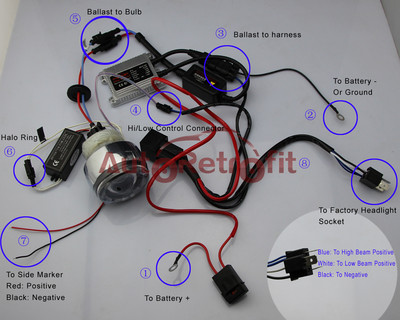

Mutlu Tahan 13 Mayıs 2015 Paylaş 13 Mayıs 2015 (düzenlendi) Merhabalar;Siteye yeni kayıt oldum, daha önceden gizli takipçiydim Sorunu araştırdım ama bulamadım yada bulamadığımı sanıyorum.Motoruma, aşağıdaki şekilde bağlantısını yaptığım, mercekli xenon çalışmasında, uzun ve kısa olarak düzgün çalışma sağlayamadım.Marş ile birlikte kısalar direk yanıyor, normal halojen kullanımında.Bağlantı sonrasında xenon kısa yanmasına rağmen, panelde uzun yanıyormuş gibi mavi far ışığını yakıyor.Uzun ve kısa yerlerini değiştirip denediğimde, kısa yanarken uzun yapınca far sönüyor.Sadece kontak açık iken kısalar yanmadığında sellektör yaparsam selenoid çalışıyor ve uzun yapıyor.Ne yapacağımı çözemedim, acaba ayrı bir switch mi bağlamam gerekli ?Bu konuda yardımlarınızı esirgemeyin lütfen.. 13 Mayıs 2015 tarihinde Mutlu Tahan tarafından düzenlendi Yorum bağlantısı

Oktay Toker 14 Mayıs 2015 Paylaş 14 Mayıs 2015 (düzenlendi) Resimde şematik anlatımda role devresi var gibi.Devrede sorun yok ise ve tetik uçları sizinde son değişimle yaptığınızdaki şeki,lde bağlanınca normal çalışması gerekiyor.Motor tesistaında H4 yapıdan dolayı kısa yanınca ve uzun yapınca kısa + kesildiği için bu sıkıntı oluşuyor.Devredeki role tertibatı sıkıntılı.Linkteki xenon bağlantı şeması işini görür kanısındayım.Sadece role sisteminide tadilat yaparsanız sıkıntı yaşamamanız gerekiyor.Net olarak resimdeki bağlantıyı aracınıza tatbikte sıkıntılı durum oluşmuş.Kısada balast sorunlu degilse uzundada sorunlu olmaz.Roleli sistemde direk Aküden çekilecek kablo önemli unsurdur.http://www.geceucusu...ir/page__st__20 14 Mayıs 2015 tarihinde Oktay Toker tarafından düzenlendi 3 Yorum bağlantısı

Mutlu Tahan 15 Mayıs 2015 Yazar Paylaş 15 Mayıs 2015 (düzenlendi) Resimde şematik anlatımda role devresi var gibi.Devrede sorun yok ise ve tetik uçları sizinde son değişimle yaptığınızdaki şeki,lde bağlanınca normal çalışması gerekiyor.Motor tesistaında H4 yapıdan dolayı kısa yanınca ve uzun yapınca kısa + kesildiği için bu sıkıntı oluşuyor.Devredeki role tertibatı sıkıntılı.Linkteki xenon bağlantı şeması işini görür kanısındayım.Sadece role sisteminide tadilat yaparsanız sıkıntı yaşamamanız gerekiyor.Net olarak resimdeki bağlantıyı aracınıza tatbikte sıkıntılı durum oluşmuş.Kısada balast sorunlu degilse uzundada sorunlu olmaz.Roleli sistemde direk Aküden çekilecek kablo önemli unsurdur.http://www.geceucusu...ir/page__st__20Teşekkürler, sizin şemanızda ki gibi uygulama yapıp sonucu paylaşacağım.daha önceki motoruma xenon kit takmıştım, uzunla kısayı ters bağlamıştım, sizdeki gibi durum olmuştu, sonra uçları değiştirince düzeldiydi, siz o işlemi yapmışsınız düzelmemiş, bu yüzden aklıma geldi.Malesef bende düzelmedi.Yukarıdaki gibi tekrar deneyeceğim.Teşekkürler. 25 Mayıs 2015 tarihinde Mutlu Tahan tarafından düzenlendi Yorum bağlantısı

Oktay Toker 25 Mayıs 2015 Paylaş 25 Mayıs 2015 (düzenlendi) Resimlerden bişi söylemek çok zor.Siz bu elinizdeki ürünün akü giriş ucunu şemaya göre bağladıysanız sorun olmaması gerekiyor.Bu parçadaki bağlantı hatası sizi uğraştıryor.Bence zaman harcamayıp bu zamanı yeni role dizaynı için kullanın derim.Cambus sadece ampul arıza ışığı için geçerli bir özellik.sizdeki sorunla alakalı değil.Heleki H4 yapıda. 25 Mayıs 2015 tarihinde Oktay Toker tarafından düzenlendi Yorum bağlantısı

Mutlu Tahan 26 Mayıs 2015 Yazar Paylaş 26 Mayıs 2015 (düzenlendi) http://www.geceucusu...ir/page__st__20İleti 26.Tarifle,arifle zor şemadan yapman ve olduğu gibi uygulaman doğru seçim olur. Sabahtan beri bu şemeya bakıyorum ama doğrumu anladım emin olamadım.Uzun olan Mavi Kabloyu ve Kısa olan Beyazı kabloyu 86 nolu bacaktan ayrı ayrımı almam gerekiyor? 26 Mayıs 2015 tarihinde Mutlu Tahan tarafından düzenlendi Yorum bağlantısı
Oktay Toker 27 Mayıs 2015 Paylaş 27 Mayıs 2015 (düzenlendi) 86 ucu tetik ucu bu uca direkt kısa hüzme kablosundan paralel bağlayacaksın.Diodun çizgili kısmını buraya bağlayacaksın diodun diğer ucuna uzun hüzme kablosundan paralel bağlayacaksın.87 balastın + ucuna baglanacak.30 aküden direkt siğorta seri bağlı olarak bağlanacak.Orta pin boş kalacak. 27 Mayıs 2015 tarihinde Oktay Toker tarafından düzenlendi 1 Yorum bağlantısı
