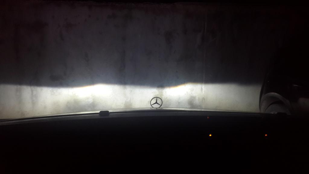

Ozan Önal 19 Şubat 2016 Paylaş 19 Şubat 2016 iyi günler aracaım 2004 w211 e320, km nedeniyle ön farlar sararmıştı. aydınlatma oldukça zayıftı. kesme çizgisi bile neredeyse görünmez durumdaydı. farlar açılarak içten ve dıştan temizlendi ayrıca mercekte silindi. şu anda eskiye oranla oldukça iyi ve kesme çizgisi çok net belli oluyor. ama genede sanki bir eksiklik var gibi.ampüller orjinal olarak geçen sene yenilendi. işlemi yapan ustamla konuştum. makyajsız kasa w211 lerde hella merceğin kullanıldığını ve merceğin yapısı gereği biraz mat olduğunu bununda aydınlatma performansını düşürdüğünü söyledi. daha önce makyajsız w211 e makyajlı kasa w211 in gene hella olan ama daha parlak ve şeffaf olan merceğini takarak çok güzel bir aydınlatma sağlanabileceğini söyledi. sizce bu bilgi doğrumu ve gerçekten işe yararmı. yada bu kasa mercedeslerde kullanılan mercek yerine başka bir modelin yada markanın merceğini kullanarak daha iyi bir aydınlatma elde etme şansım olurmu. Yorum bağlantısı
Oktay Toker 19 Şubat 2016 Paylaş 19 Şubat 2016 Eski Hella ile yeni Hella bi-xenon aydınlatma kapasitesi olarak bariz bir fark görebileceğinizi düşünmüyorum.Bilği kısmen doğru lakin dediğim gibi. Takılan merceğin reflektöründe isten dolayı silindiğinde reflektör kromuna ışık vurarak bakıldığında yanma olduğunu görebilirsiniz.Ampul girişinin olduğu dip kısımlar ve üst kısımda hafif siyahlanmalar bile ışık performanısnı oldukça fazla etkiller. Bu işlemde bence reflektörü daha temiz bir mercek alınıp takılırsa daha iyi sonuç alırsınız.Mercek reflektörü kusurlu ise ampul değişiminin faydası olmaz. Yeni tip Hella serisi zaten kullanabileceğiniz en iyi ürünler.Lakin bu merceklerin boyutu kısa olduğu için montajı biraz zorlasada kullanabilirsiniz. 2 Yorum bağlantısı

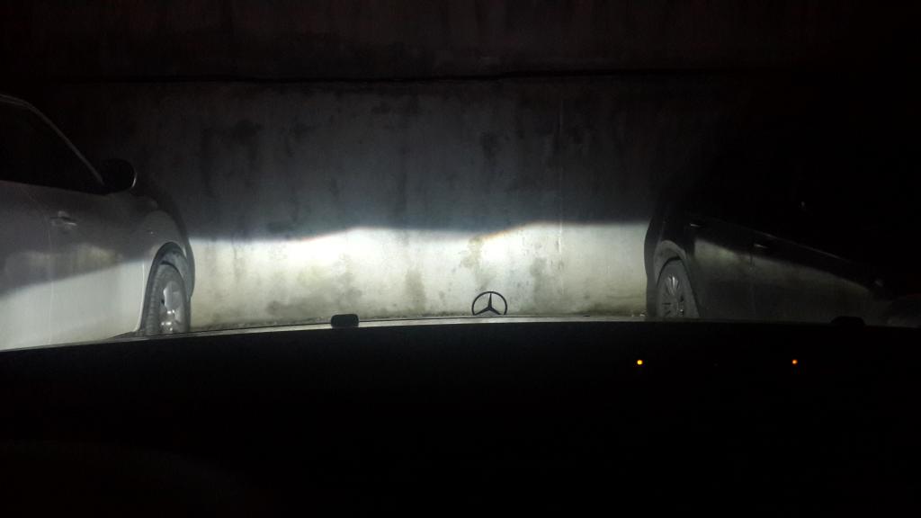

Ozan Önal 24 Şubat 2016 Paylaş 24 Şubat 2016 Oktay Toker yazdı: 10 metre civarından düz zeminde bir far yanarken resimleyip eklerseniz yorumlar biraz daha netleşecektir. Genişlet oktay bey fotoğrafları ekliyorum. garaj 10 metre genişlikte olmadığı için maksimum 4metre uzaktan çekebildim. resimlerin biri 4metre diğeri 1,5metreden çekildi Yorum bağlantısı
Ozan Önal 24 Şubat 2016 Paylaş 24 Şubat 2016 Selçuk Keleş yazdı: Silinen merceğin performansı vasat olur, aynısının yenisiyle değiştirilmesi yeterli olacaktır. Genişlet selçuk bey mercek sadece nemli bez ile silindi. farlara yapılan işlem gibi zımpara pasta cila yapılmadı. genede etkisi olurmu. Yorum bağlantısı
Oktay Toker 24 Şubat 2016 Paylaş 24 Şubat 2016 Ozan Önal yazdı: selçuk bey mercek sadece nemli bez ile silindi. farlara yapılan işlem gibi zımpara pasta cila yapılmadı. genede etkisi olurmu. Genişlet Foto çekiminde karartma yapmadıysanız mercek değişimi şart görünüyor. 1 Yorum bağlantısı
Ozan Önal 24 Şubat 2016 Paylaş 24 Şubat 2016 telefon ile çektim. hiç bir oynama yapmadım. isterseniz merceklerinde resmini çekip gönderebilirim. birde bu mercekleri nereden alıcaz. çıkma falan alınsa aşağı yukarı aynı durumda olur. servis sadece merceği satmıyor. Yorum bağlantısı
Oktay Toker 24 Şubat 2016 Paylaş 24 Şubat 2016 Servis sadece mercek veremez.Hurdacılar yada internette satanlar ile irtibata geçmeniz gerekiyor. 1 Yorum bağlantısı
Ozan Önal 24 Şubat 2016 Paylaş 24 Şubat 2016 ararken nasıl bir mercek sorucam peki.parça nosu yada modeli markası nedir. Yorum bağlantısı

Oktay Toker 25 Şubat 2016 Paylaş 25 Şubat 2016 (düzenlendi) Ozan Önal yazdı: arama yaparken bir forumda okudum e55 mercek yerine evox-r mercek önerilmiş. ne dersiniz dahamı iyidir birde benim mercek yerine evox-r uyarmı Genişlet Mahmut daha net yorum yapabilir. Benim düşüncem. Hella bozması.Reflektörü tam krom olmuş,lensi clear,perdesi dot tipi yapılmış.Aydınlatma ise bana göre azda olsa fark görünüyor ve bunuda farkını bizzat gördüğüm için clear lensine bağlıyorum.Reflektörü Hella reflektöründen farklı ve odak dagılımı o kadar iyi değil.Perde çizgisi dot tipini sevenler için ideal.Yurt dışı olarak fiyatı normal lakin buraya göre epeyce tuzlu denilebilir. Alırsanızda bire bir aynen montajını yapabilirsiniz. Her şekilde oem fabrikasyon Hella'ya ben kesinlikle değişmem.Aynı liklerden bakarsanız sıfır Hella versiyonuda alabilirsiniz. 25 Şubat 2016 tarihinde Oktay Toker tarafından düzenlendi 1 Yorum bağlantısı

Selçuk Keleş 1 Mart 2016 Paylaş 1 Mart 2016 Özellikle sağdaki mercekte odak sapması var. Yorum bağlantısı

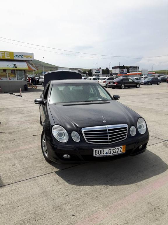

Seçkin Akpunar 1 Mayıs 2016 Paylaş 1 Mayıs 2016 merhaba arkadaşlar yeni aldığım bu aracın farları çok yetersiz önümü göremiyorum..nasıl bi çözüm bulabiliriz. araç farları normal sarı renkte.. Yorum bağlantısı
Selçuk Keleş 2 Mayıs 2016 Paylaş 2 Mayıs 2016 seckinakpunar yazdı: merhaba arkadaşlar yeni aldığım bu aracın farları çok yetersiz önümü göremiyorum..nasıl bi çözüm bulabiliriz. araç farları normal sarı renkte.. Genişlet Merhaba, foruma ad ve soyadınızla üye olmanız gerekmekte, bildirirseni kullanıcı adınızı değiştireceğim. Farların yetersiz olmasının bir çok nedeni olabilir, öncelikle bir duvarın 10 metre gerisinden bir kaç foto çekip gönderin, seviye ayarı düzgün mü, odak sorunu mu var, yorumlayalım. 1 Yorum bağlantısı
