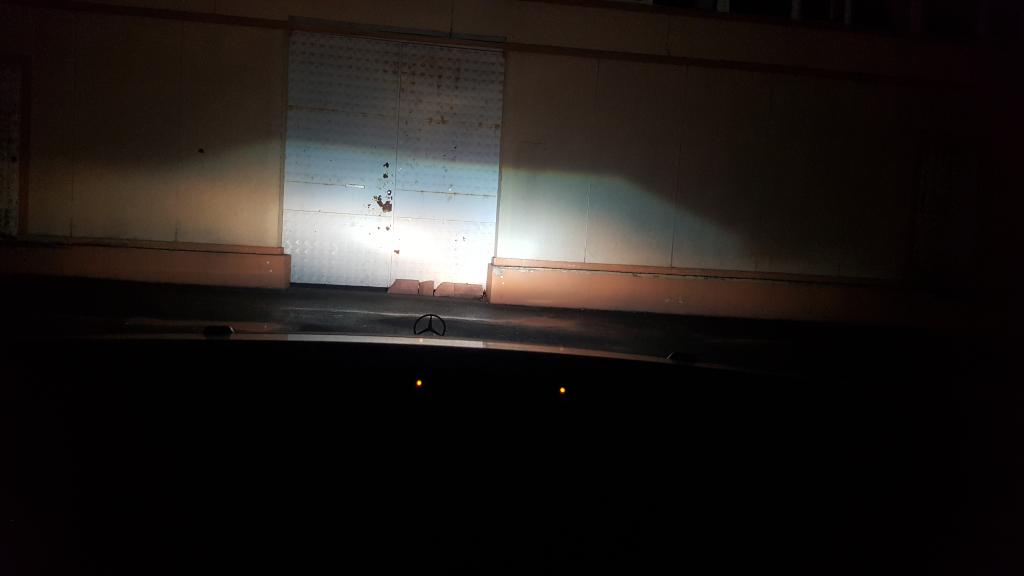

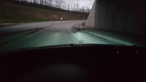

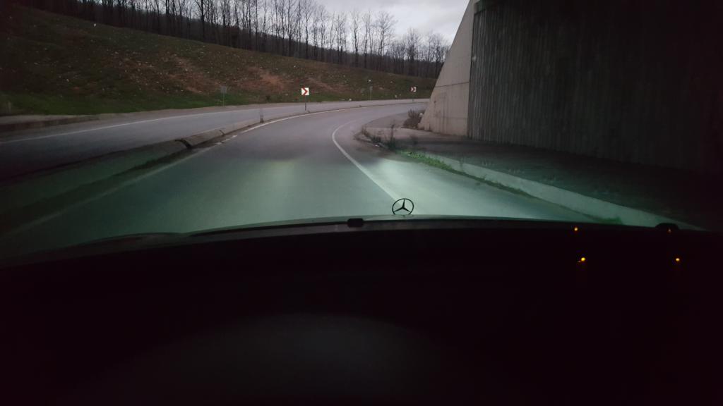

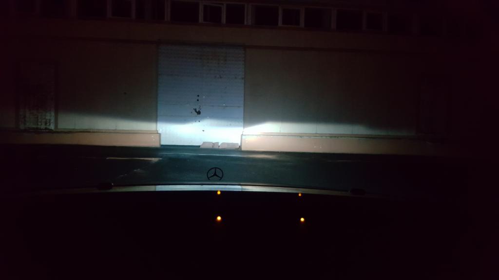

İlhan Albayrak 15 Kasım 2016 Paylaş 15 Kasım 2016 W211 kasa e270 2004 model önümü göremiyorum Yorum bağlantısı
Oktay Toker 15 Kasım 2016 Paylaş 15 Kasım 2016 (düzenlendi) Hoşgeldiniz. Resim yanıltmıyorsa ampuller oem değil gibi.Sanki 8000k falan.Öyle ise soruna etkendir. Sol farda odak zayıflaması var.Resimleri çektiğiniz yer düz zemin mi.Sol far çizgisi egik gibi.Daha önce mercek sökülmesi oldu mu? Esas neden ise mercek ve far içi islenme olasılığının yüksek olması olabilir.Farlar açılarak mercek reflekötürü kontrolü gerekiyor ve far içi temizliği. 15 Kasım 2016 tarihinde Oktay Toker tarafından düzenlendi 2 Yorum bağlantısı
İlhan Albayrak 16 Kasım 2016 Paylaş 16 Kasım 2016 15 saat önce, Oktay Toker yazdı: Hoşgeldiniz. Resim yanıltmıyorsa ampuller oem değil gibi.Sanki 8000k falan.Öyle ise soruna etkendir. Sol farda odak zayıflaması var.Resimleri çektiğiniz yer düz zemin mi.Sol far çizgisi egik gibi.Daha önce mercek sökülmesi oldu mu? Esas neden ise mercek ve far içi islenme olasılığının yüksek olması olabilir.Farlar açılarak mercek reflekötürü kontrolü gerekiyor ve far içi temizliği. Aracı 1 ay önce aldım yapılan işlemleri bilmiyorum ben sadece 260 tl verip ampülleri değiştirdim ama sonuç berbat gece yolculuğu çok zor . Uzunlarla gitmek zorunda kalıyorum Yorum bağlantısı
Oktay Toker 16 Kasım 2016 Paylaş 16 Kasım 2016 Mercek iç reflektörde sıkıntı var ise mercek değişimi yapılması gerekecektir ve far içi temizliği yapılıp kapanacak. Yorum bağlantısı
Coşku Arşiray 16 Kasım 2016 Paylaş 16 Kasım 2016 19 saat önce, Oktay Toker yazdı: Hoşgeldiniz. Resim yanıltmıyorsa ampuller oem değil gibi.Sanki 8000k falan.Öyle ise soruna etkendir. Sol farda odak zayıflaması var.Resimleri çektiğiniz yer düz zemin mi.Sol far çizgisi egik gibi.Daha önce mercek sökülmesi oldu mu? Esas neden ise mercek ve far içi islenme olasılığının yüksek olması olabilir.Farlar açılarak mercek reflekötürü kontrolü gerekiyor ve far içi temizliği. Aynı kasa mercedesten bizde vardı. 2005 senesinde sıfır almıştık. Farlar muhteşem aydınlatma sağlıyordu. Bu kadar zamanda mercek ölmüştür bence. Ampullerde eski yada yan sanayi ise zaten aydınlatmayacaktır. Yorum bağlantısı
Selçuk Keleş 24 Kasım 2016 Paylaş 24 Kasım 2016 On 16.11.2016 at 14:00, ilhan albayrak yazdı: Aracı 1 ay önce aldım yapılan işlemleri bilmiyorum ben sadece 260 tl verip ampülleri değiştirdim ama sonuç berbat gece yolculuğu çok zor . Uzunlarla gitmek zorunda kalıyorum Duvar fotolarında her şey idare eder gibi görünüyor ancak yol fotosunda görünen o ki farlar en aşağı konuma inmiş. 1 Yorum bağlantısı
