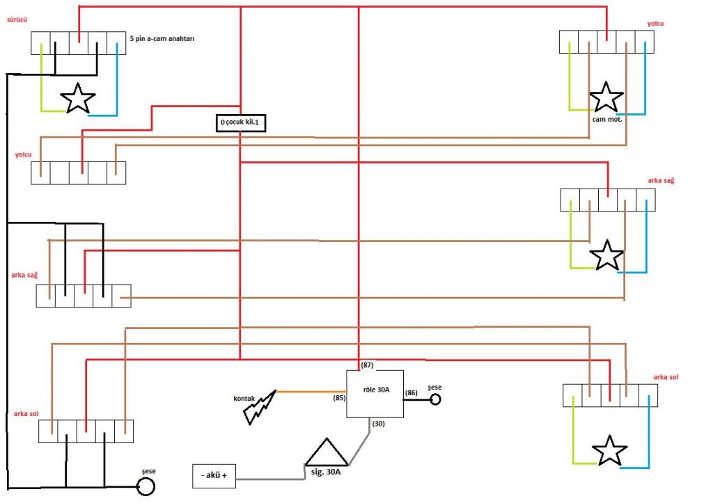

Orhan Serdar Çetin 14 Aralık 2016 Paylaş 14 Aralık 2016 arkadaşlar gruba yeni girdim konuyu yanlış yere açtıysam şimdiden özür dilerim otomatik cam kaldırma modülü aldım 2 cam için olandan aracım spring 1993 model ön iki cam otomatik cam kaldırma var arkalar manuel onları otomatik hale getiricem inşallah modülün içinden çıkan kablolara bakarak kendi çapımda bir şema çizdim sizden istediğim bu şemaya bakarak yanlış yaptığım yerler hakkında yardımcı olmanız şimdiden teşekkürler Yorum bağlantısı
Oktay Toker 15 Aralık 2016 Paylaş 15 Aralık 2016 (düzenlendi) Hoş geldiniz. Motor kısmı için bilahire şemayı büyütmen durumu karışık hale getirmiş gibi duruyor. Orijinal şemayıda ekleseydiniz daha iyi degerlendirme olabilirdi.Şimdilik ben düğmeler kısmında hata göremedim. Role kısmı için ilave olarak kontak kapanınca otomatik camları kaldıran bir tetiklemede ilave edebilirsin. 15 Aralık 2016 tarihinde Oktay Toker tarafından düzenlendi 1 Yorum bağlantısı
Orhan Serdar Çetin 15 Aralık 2016 Paylaş 15 Aralık 2016 Hocam bu şemanın orjinali yok ben aldığım 2 li motor şemasına göre 4 cama uyarladım bide hocam ben bu elektrik işlerinden anlamıyorum şemaya göre 2 tane şase bağlantılısı oldu bu olabilir mi 1 i roleden şase diğeri sürücü kısmındaki düğmelerden şase Yorum bağlantısı
Oktay Toker 15 Aralık 2016 Paylaş 15 Aralık 2016 (düzenlendi) Şemada sadece roleye şase var ve bu rolenin çalışması için şart.Zaten bir yerde bu paralel oluyor 2 ayrı şase olmuyor. düğmeye giden şasede anladığım kadarıyla sadece motor için.Düğmelerde ışık varsa ayrıca ona baglıdır.anahtarlama artı ile yapılıyor görünüyor. 15 Aralık 2016 tarihinde Oktay Toker tarafından düzenlendi Yorum bağlantısı
