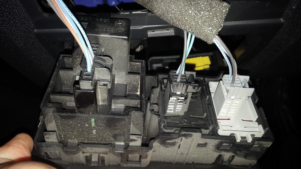

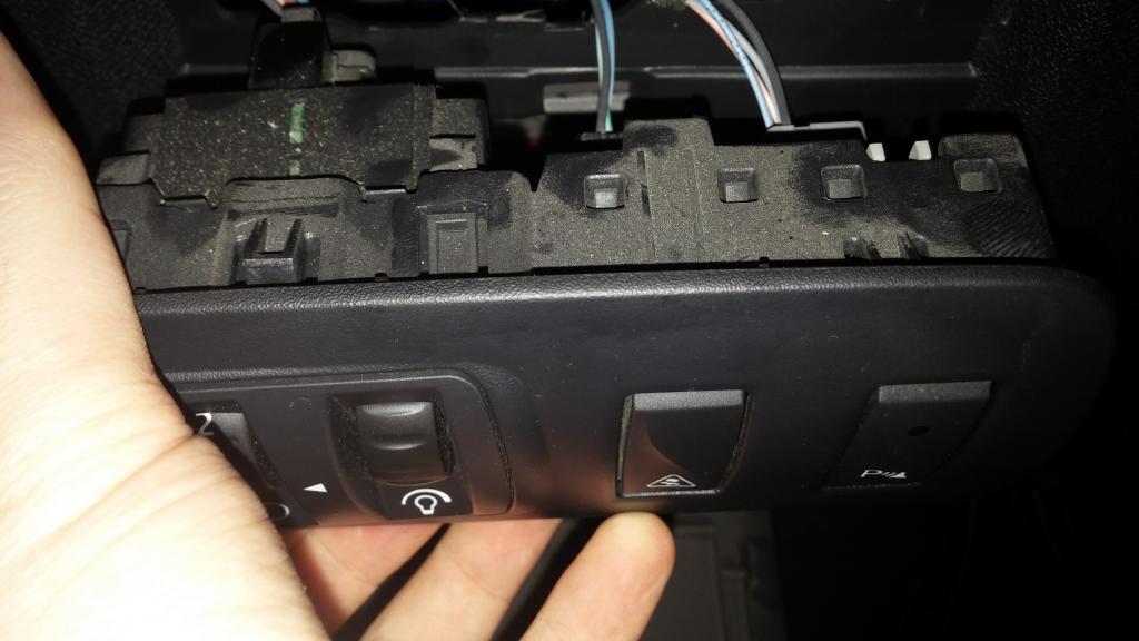

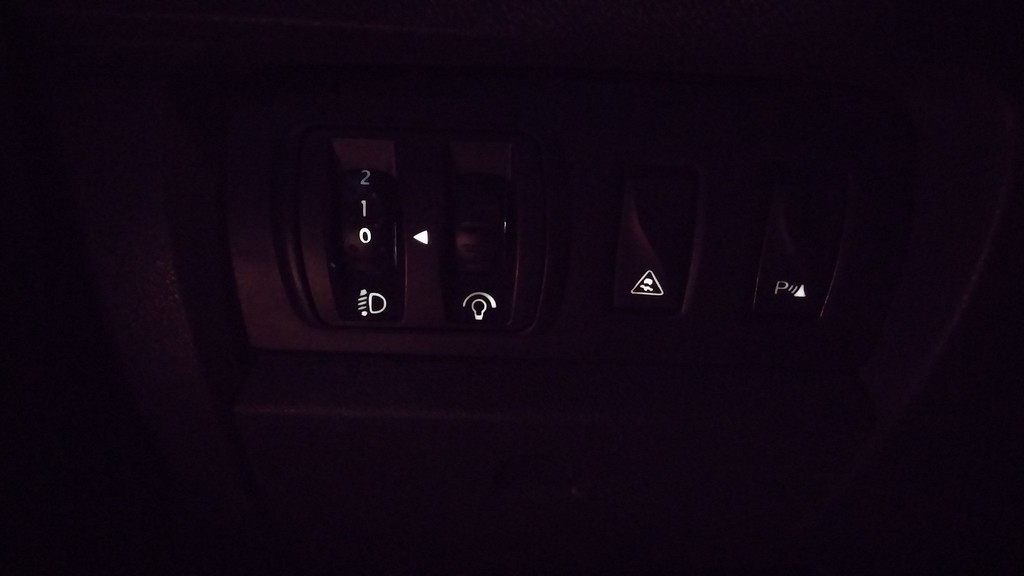

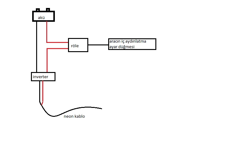

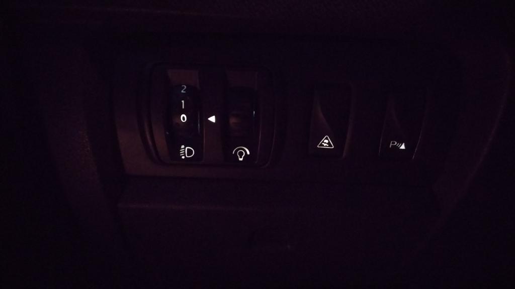

Uğur Atılgan 13 Ocak 2016 Yazar Paylaş 13 Ocak 2016 mahmut bey ilginiz için teşekkürler. birkaç gündür düşünüp duruyorum, siz değerli ustalardan yardım bekliyorum aracımda ses sistemi olduğu için aküden güç kablosu çekili. şimdi o amfi güç kablosunun yanından araç içine ayrıca kablo çeksem, neon kablolara gücü ordan versem, park lambaları yandığı zaman yanması içinde resimde görülen gösterge ışığı ayar düğmesinin ışığını kullansam(parklar açılınca bu ayar düğmeleri de yanıyor) kabaca şemada çizdiğim gibi bir bağlantı olabilirmi? gösterge ayar düğmesinin elektriğini değilde, ordan gelecek küçük bir akım ile kapanacak anahtar devresi röle mi olur?(bu düğmelere giden elektrik değerlerini değiştirmeyi pek istemiyorum) eğer öyleyse ne çeşit bir röle kullanmalıyım? değilse ne gibi bir elektrik devre elemanı olur? far yükseklik ve aydınlatma ayar düğmesinin resimlerini ekliyorum Yorum bağlantısı
Sümer Cem DOĞU 19 Mart 2016 Paylaş 19 Mart 2016 Şemanız doğru.Ben bahsedilen şekilde sonradan taktığım teybimin tuş ışıklarını yakıyorum.Aynı şekilde amerikan park modülüne sahibim.Tek fark benim aldığım amerikan park modülünün herşey içerisinde. http://www.elo.com.tr/otomatik-far-acma-kapatma-rolesi/ bu linkteki röleyi kullanabilirsiniz.Bu röleye uygun soket te alırsanız kablo bağlantınız çok kolay olur.Park lambasından T bağlantı ile rölenin 15 numaralı terminaline kablo alacaksınız.30 numaralı terminali akünün pozitif tarafına, 31 numaralı terminali ise negatif tarafına bağlayacaksınız.Bu aşamadan sonra 87 numaralı terminal, kuvveti aküden alacak, açılma komutunu ise park lambalarından alacak.Yani 87 numaralı terminali inverter'ın artı kablosuna bağlayacaksınız, eksi kısmını da herhangi bir şaseye bağlayabilirsiniz. Dipnot : Aküden aldığınız her artı kutbu kablosu için bıçak sigorta soketi ve kullanılan elektronik komponentin çektiği akıma göre bıçak sigorta kullanımını tavsiye ederim.Bu durumda 10 amperlik bir bıçak sigorta eklemeniz tavsiyedir.KAYNAK : http://www.elo.com.tr/resimler/product_cat/pdf/20far-yakma-rolesipdf_cac45.pdf 1 Yorum bağlantısı

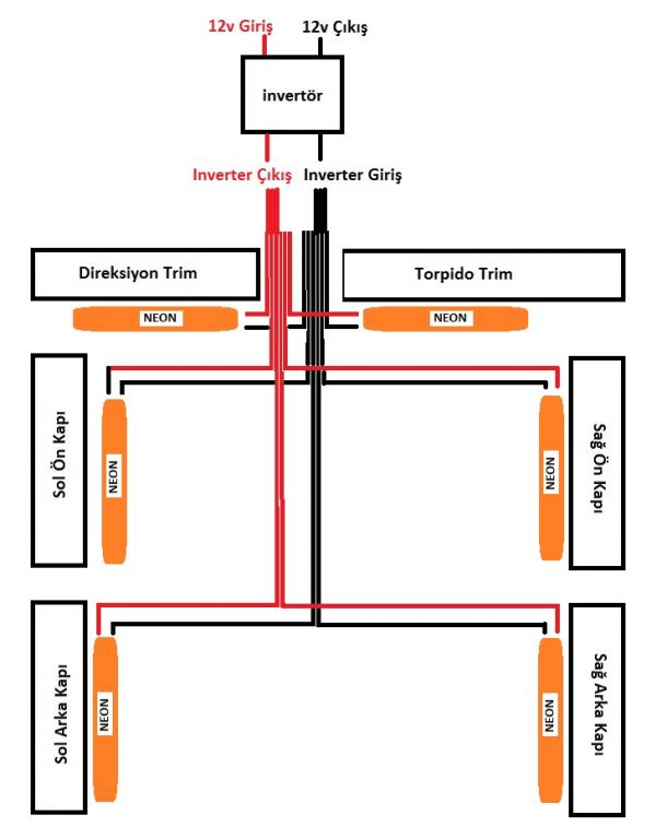

Aydın Akın 23 Mayıs 2017 Paylaş 23 Mayıs 2017 Konuya noktayı ben koymuşum, hazır mevzu canlanmışken yeni cümleye de ben başlayayım bari Aracımda kapı iç açma kollarına iç ambiyans (parklar) aydınlatmasına bağlı şekilde led montajı yaptım. Parklar yandığında kapı açma kollarındaki ledler de yanıyor. Bununla beraber kapı trimlerine de neon uygulaması yapmak istiyorum. Yine aynı şekilde iç ambiyans (Parklar) ışıklandırmasına bağlı olacak. Daha önce hiç neon uygulaması yapmadım, görmedim, duymadım. Bu nedenle nasıl yapacağımı bilmiyorum, bu birinci sıkıntım. Bununla ilgili videoyu buldum aslında, yukarıda paylaştıklarım. yapabileceğimi düşünüyorum. İkinci sıkıntı ise; 5 metre neon almayı düşünüyorum. Bunu da 4 kapıdaki ve ön göğüsteki her bir trime göre kesip uygulamak istiyorum. Bu durumda da tek invertör ile 4 kapıdaki keseceğim neonları çalıştırabilir miyim? Nasıl? Tek invertör dememin sebebi ise her kapının içine invertör koymak oldukça zor ve gereksiz masraflı olacak. Mesela, sol ön kapı 75 cm diyelim. 75 cm neonu kesip daha sonrasında diğer kapıya nasıl devam ettireceğim ara kablo ile? Aklımda bir sistem var ama doğru olur mu bilmiyorum. 6 parça yaklaşık 50'şer cm uzunluğunda neon kesip aşağıdaki şekilde tek invertöre paralel bağlasam sorun olur mu? 1 Yorum bağlantısı

Aydın Akın 24 Mayıs 2017 Paylaş 24 Mayıs 2017 7812'yi her led uygulamama eklemeyi düşünüyorum sigorta ile birlikte. Sigorta kutusu bekliyorum. Yukarıda videoda eleman güzelce yapmış. Yapabilirim. Tek aklıma takılan bir invertör ile 6 parça neon paralel bağlantı olur mu? Yorum bağlantısı
Ali Saruhan 24 Mayıs 2017 Paylaş 24 Mayıs 2017 7812'yi her led uygulamama eklemeyi düşünüyorum sigorta ile birlikte. Sigorta kutusu bekliyorum. Yukarıda videoda eleman güzelce yapmış. Yapabilirim. Tek aklıma takılan bir invertör ile 6 parça neon paralel bağlantı olur mu?aynen led ile yapılacak her iştw özellikle şerit led kesinlikle ekle unutma en fazla 1a akıma dayanır yoksa çok ısınır arkasına soğutucu takmak gerekebilir 7812'yi her led uygulamama eklemeyi düşünüyorum sigorta ile birlikte. Sigorta kutusu bekliyorum. Yukarıda videoda eleman güzelce yapmış. Yapabilirim. Tek aklıma takılan bir invertör ile 6 parça neon paralel bağlantı olur mu?unutmadan. neon trafosu kaç metrelik ise o kadar metrelik neon çalıştırır. Örneğin 5 m neon ve tek trafo var. sen 1 er 1 er kesip 5m lik neon bağlayabilirsin Yorum bağlantısı

Oktay Toker 2 Haziran 2017 Paylaş 2 Haziran 2017 İlk videoda görüldüğü gibi bir çok farklı boyutta olan ve hepside paralel baglanmış çalışıyor.Sadece aklıma yatmayan adaptörü bu şekilde baglntıyı destekleyecek trafoya ve transistör gücüne sahip mi?Sahipse ömrü uzun olur.Değilse sıkıntı.Birde unlar öyle çok egmeye gelmiyorlar.Düz hatta yada hafif egimli alanlarda sıkıntısı olmuyor. Yorum bağlantısı
